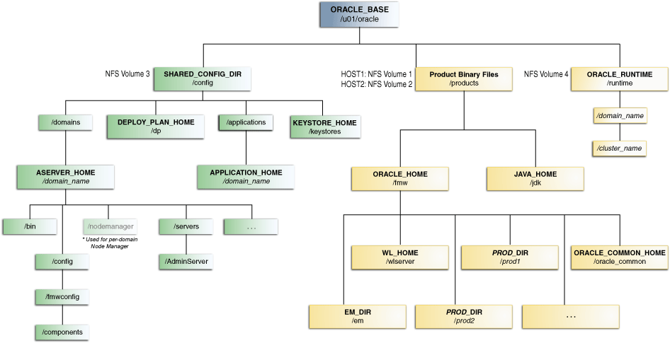

  • 図7-1は、標準的なOracle Fusion Middlewareエンタープライズ・デプロイメントのインストールおよび構成が完了した時点で共有記憶域デバイスに作成されているディレクトリ構造を示しています。共有記憶域のディレクトリは、アプリケーション層のホスト・コンピュータからアクセス可能です。

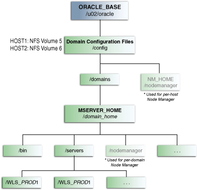

  • 図7-2は、Oracle Fusion Middlewareエンタープライズ・デプロイメントのインストールおよび構成が完了した時点で、標準的なアプリケーション層のホスト用のローカル記憶域デバイスに作成されているディレクトリ構造を示しています。特に、管理対象サーバーはアプリケーション層のホスト・コンピュータ用のローカル記憶域デバイスに格納されます。

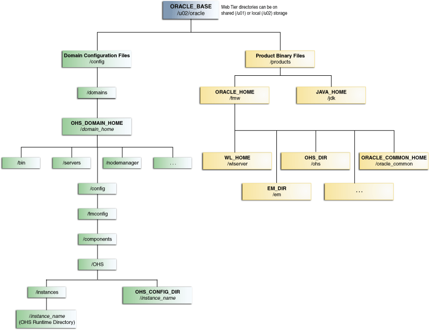

  • 図7-3は、Oracle Fusion Middlewareエンタープライズ・デプロイメントのインストールおよび構成が完了した時点で、標準的なWeb層のホスト用のローカル記憶域デバイスに作成されているディレクトリ構造を示しています。ソフトウェア・バイナリ(Oracleホーム内)は、Web層のホストごとのローカル記憶域デバイスにインストールされます。

図7-1 エンタープライズ・デプロイメントで推奨される共有記憶域ディレクトリ構造
* 詳細は、「標準的なエンタープライズ・デプロイメントのノード・マネージャ構成について」を参照してください。
図7-2 エンタープライズ・デプロイメントで推奨されるアプリケーション層のホスト・コンピュータ向けローカル記憶域ディレクトリ構造
図7-3 エンタープライズ・デプロイメントで推奨されるWeb層のホスト・コンピュータ向けローカル記憶域ディレクトリ構造

表7-2 アプリケーション層の主要なディレクトリ変数のサンプル値
ディレクトリ変数 説明 アプリケーション層のサンプル値
ORACLE_BASE
Oracle製品のインストール先であるベース・ディレクトリです。
/u01/oracle
ORACLE_HOME
製品バイナリ用の読取り専用場所。アプリケーション層のホスト・コンピュータの場合は、共有ディスクに格納されます。
Oracleホームは、Oracle Fusion Middleware Infrastructureソフトウェアのインストール時に作成されます。
その後、その他のOracle Fusion Middleware製品を同じOracleホームにインストールできます。
/u01/oracle/products/fmw
ORACLE_COMMON_HOME
共通のユーティリティ、ライブラリおよび他の共有Oracle Fusion Middleware製品を格納する、Oracle Fusion MiddlewareのOracleホーム内のディレクトリ。
/u01/oracle/products/fmw/oracle_common
WL_HOME
Oracle WebLogic Serverソフトウェア・バイナリを格納するOracleホーム内のディレクトリ。
/u01/oracle/products/fmw/wlserver
PROD_DIR
インストールするOracle Fusion Middleware製品ごとの製品ディレクトリ。
/u01/oracle/products/fmw/prod_dir
エンタープライズ・デプロイメントによって異なりますが、製品としてsoa、wcc、biまたは他の値を指定できます。
EM_DIR
Oracle Enterprise Manager Fusion Middleware Controlソフトウェア・バイナリの格納に使用される製品ディレクトリ。
/u01/oracle/products/fmw/em
JAVA_HOME
サポートされているJava Development Kit (JDK)のインストール先。
/u01/oracle/products/jdk
SHARED_CONFIG_DIR
共有環境構成ファイルの共有親ディレクトリ。ドメイン構成、キーストア、実行時アーティファクトおよびアプリケーション・デプロイメントが含まれます
/u01/oracle/config
ASERVER_HOME
管理サーバーのドメイン・ホーム。共有ディスクにインストールされます。
/u01/oracle/config/domains/domain_name
この例では、domain_nameをWebLogic Serverドメインの名前で置き換えます。
MSERVER_HOME
管理対象サーバーのドメイン・ホーム。unpackコマンドによってアプリケーション層のホストごとのローカル・ディスクに作成されます。
/u02/oracle/config/domains/domain_name
APPLICATION_HOME
アプリケーションのホーム・ディレクトリ。アプリケーション層のすべてのホスト・コンピュータからアクセスできるように、共有ディスクにインストールされます。
/u01/oracle/config/applications
      /domain_name
ORACLE_RUNTIME
このディレクトリにはOracle実行時アーティファクトが含まれます(JMSログやTLOGなど)。
通常、このディレクトリはドメイン内のすべてのホストからアクセスできる個別の共有ファイル・システムとしてマウントします。
構成ウィザードを実行するか構成後のタスクを実行する際にJMSストアまたはTLOG永続ストアの場所を指定するときは、ドメイン名、クラスタ名およびディレクトリの用途で修飾された、このディレクトリを使用できます。
次に例を示します。
ORACLE_RUNTIME/cluster_name/jms
/u01/oracle/runtime/
NM_HOME
マシンごとのノード・マネージャの起動スクリプトと構成ファイルによって使用されるディレクトリ。
注意:
このディレクトリはマシンごとのノード・マネージャ構成を使用している場合のみ必要です。
/u02/oracle/config/node_manager
DEPLOY_PLAN_HOME
デプロイメント・プランのディレクトリ。アプリケーション・デプロイメント・プラン用のデフォルトの場所として使用されます。
注意:
このディレクトリは、カスタム・アプリケーションをアプリケーション層にデプロイしている場合のみ必要です。
/u01/oracle/config/dp
KEYSTORE_HOME
カスタム証明書およびキーストアの共有の場所。
/u01/oracle/config/keystores
表7-3 Web層の主要なディレクトリ変数のサンプル値
ディレクトリ変数 説明 Web層のサンプル値
OHS_ORACLE_HOME
Oracle HTTP Server製品バイナリ用の読取り専用場所。Web層のホスト・コンピュータの場合は、このディレクトリはローカル・ディスクに格納されます。
Oracleホームは、Oracle HTTP Serverソフトウェアのインストール時に作成されます。
/u02/oracle/products/fmw
ORACLE_COMMON_HOME
共通のユーティリティ、ライブラリおよび他の共有Oracle Fusion Middleware製品を格納する、Oracle HTTP ServerのOracleホーム内のディレクトリ。
    /oracle_common
WL_HOME
/u02/oracle/products/fmw/wlserver
PROD_DIR
/u02/oracle/products/fmw/ohs
JAVA_HOME
/u02/oracle/products/jdk
OHS_DOMAIN_HOME
スタンドアロンOracle HTTP Serverドメインのドメイン・ホーム。各Web層ホストのローカル・ディスクにOracle HTTP Serverをインストールすると作成されます。
OHS_CONFIG_DIR
各Webホスト上にあるOracle HTTP Server構成ファイル(httpd.conf、moduleconf/*.confなど)を編集する場所。
このディレクトリはOHSステージング・ディレクトリと呼ばれることもあります。ここで変更を行うと、後でOHS実行時ディレクトリに伝播されます。
詳細は、『Oracle Fusion Middleware Oracle HTTP Serverの管理』のステージング構成ディレクトリと実行時構成ディレクトリに関する項を参照してください。
    /domain_name/config/fmwconfig
    /components/OHS
    /instance_name
7.5 エンタープライズ・デプロイメントのディレクトリの作成とマウントについて
エンタープライズ・デプロイメントに最上位のディレクトリを作成またはマウントする際には、次のベスト・プラクティスを実装することをお薦めします。
最上位ディレクトリを作成およびマウントするときには、次のベスト・プラクティスに注意してください。
  • アプリケーション層については、WCCHOST2にマウントされる別の共有記憶域ボリュームまたは別のパーティションにOracleホーム(ソフトウェア・バイナリの格納先)をインストールします。WCCHOST2上のバイナリへのディレクトリ・パスが、WCCHOST1上のディレクトリ・パスと同一であることを確認してください。
    次に例を示します。
    詳細は、「エンタープライズ・デプロイメントをインストールおよび構成する場合の共有記憶域の推奨事項」を参照してください。
  • このエンタープライズ・デプロイメント・ガイドでは、Oracle Web層ソフトウェアがローカル・ディスクにインストールされると想定しています。
    Web層のインストールは通常、WEBHOSTノードのローカル記憶域で実行されます。共有記憶域を使用するとき、Oracle Web層バイナリを共有ディスクにインストールできます(Oracle HTTP Serverインスタンスを作成できます)。ただし、その場合、この共有ディスクはアプリケーション層で使用される共有ディスクとは別にする必要があります。また、層をまたがる記憶域デバイスのアクセスについて適切なセキュリティ制限を検討する必要があります。
    アプリケーション層サーバー(WCCHOST1およびWCCHOST2)の場合と同様に、両方のコンピュータで同じディレクトリ・パスを使用します。
    次に例を示します。
7.6 エンタープライズ・デプロイメントの共有記憶域ボリュームのサマリー
標準的なOracle Fusion Middlewareエンタープライズ・デプロイメントの共有ボリュームとその用途について理解することが重要です。
次の表に、標準的なOracle Fusion Middlewareエンタープライズ・デプロイメントの共有ボリュームとその用途をまとめます。
表7-4 エンタープライズ・デプロイメントの共有記憶域ボリューム
共有記憶域のボリューム マウントされるホスト マウント・ディレクトリ 説明および用途
NFSボリューム1
WCCHOST1
WCCHOST1によって使用される製品バイナリのローカル記憶域。Oracleホーム・ディレクトリおよび製品ディレクトリはここにインストールされます。
NFSボリューム2
WCCHOST2
WCCHOST2によって使用される製品バイナリのローカル記憶域。Oracleホーム・ディレクトリおよび製品ディレクトリはここにインストールされます。
NFSボリューム3
WCCHOST1 WCCHOST2
/u01/oracle/config/
すべてのホストにマウントされる管理サーバー・ドメイン構成。最初はWCCHOST1によって使用され、任意のホストにフェイルオーバーできます。
NFSボリューム4
WCCHOST1 WCCHOST2
すべてのホストにマウントされる実行時アーティファクト・ディレクトリ。実行時アーティファクト(JMSログ、ブログおよび必要なクラスタ依存共有ファイル)が含まれます。
NFSボリューム5
WCCHOST1
/u02/oracle/config/
WCCHOST1によって使用される管理対象サーバー・ドメイン・ディレクトリのローカル記憶域(プライベート管理対象サーバー・ドメイン・ディレクトリが共有記憶域に配置される場合)。
NFSボリューム6
WCCHOST2
/u02/oracle/config/
WCCHOST2によって使用される管理対象サーバー・ドメイン・ディレクトリのローカル記憶域(プライベート管理対象サーバー・ドメイン・ディレクトリが共有記憶域に配置される場合)。
