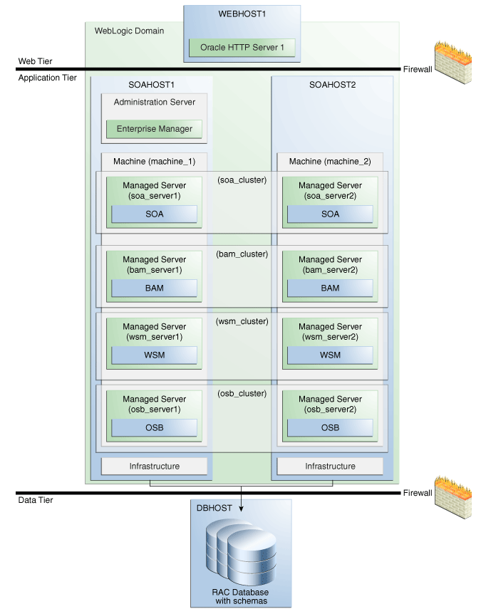

図8-1は、クラスタ化されたOracle SOA Suiteデプロイメントのサンプル・トポロジを示しています。このトポロジでは、SOA、Oracle Web Services Manager (OWSM)、Oracle Service Bus (OSB)およびOracle Business Activity Monitoring (Oracle BAM)が、2つのアプリケーション・ホスト(SOAHOST1とSOAHOST2)にわたり別個のクラスタに含まれています。Oracle HTTP Server、管理サーバー、Oracle Enterprise Manager Fusion Middleware Controlおよびデータベースは、両方のホストで共有されています。
この章では、特に、複数のホスト・コンピュータにスケール・アウトされた複数のWebLogic Serverクラスタが含まれているWebLogicドメインのアップグレードに必要な手順を説明します。この章の概念と手順は、ユーザー独自のOracle SOA Suite環境に適用できます。
このサンプル・トポロジのアップグレードに必要な手順は、次の項の表8-1で説明しています。

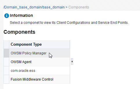

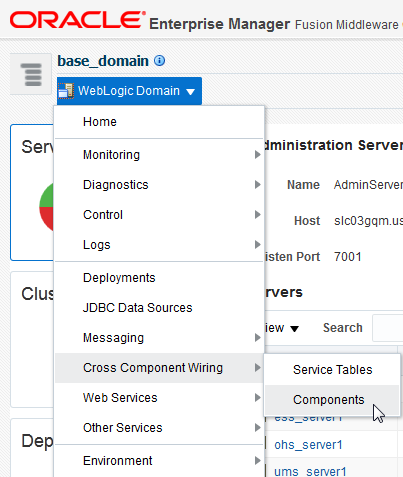

  2. Oracle Enterprise Manager Fusion Middleware Control 12cコンソールにログインし、「クロス・コンポーネント・ワイヤリング」→「コンポーネント」オプションに移動します。
  3. 使用可能なコンポーネントの一覧からOWSM Policy Managerを選択します。

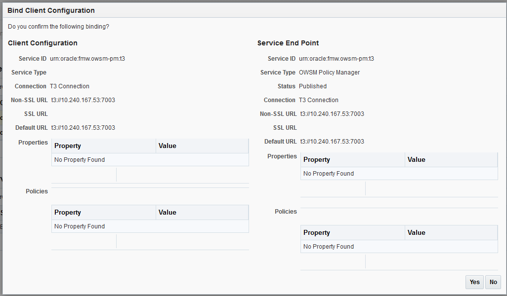

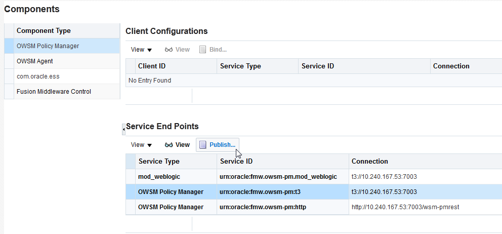

  4. 「サービス・エンド・ポイント」表から、OWSM Policy Manager t3接続エントリを選択し、「公開」をクリックします。ステータスが「同期外れ」から「公開」に変更されます。

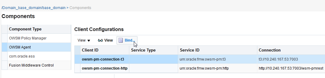

  5. 「コンポーネント・タイプ」リストからOWSM Agentを選択します。t3接続エントリを選択し、「バインド」をクリックします。
  6. サービス・エンドポイントの「サービス・タイプ」がOWSM Policy Managerであることを確認します。
  7. ステップ5と6を繰り返して残りのコンポーネント・タイプをバインドします。この例では、com.oracle.essとFusion Middleware Controlを選択します。
