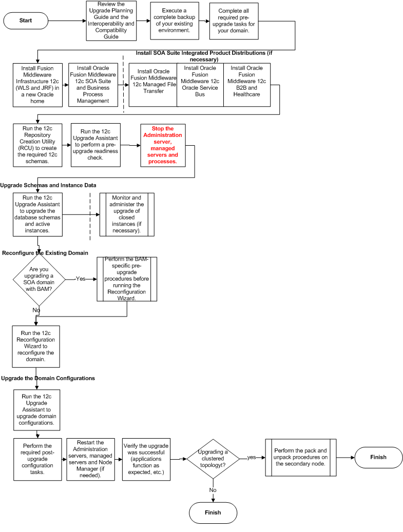

3.1 SOA SuiteおよびBPMのアップグレード・プロセス・フローについて
このフローチャートおよび付随するテキストでは、Oracle Fusion Middleware SOA Suite 11gを12c (12.2.1.2)にアップグレードするための大まかな手順を示します
既存のドメインをアップグレードするために実行する手順は、ドメインがどのように構成されているか、およびどのコンポーネントをアップグレードするかによって異なります。各自のデプロイメントに該当する手順にのみ従ってください。
図3-1 SOA SuiteおよびBPMのアップグレード・プロセス・フローチャート
図3-1の説明が続きます
「図3-1 SOA SuiteおよびBPMのアップグレード・プロセス・フローチャート」の説明
