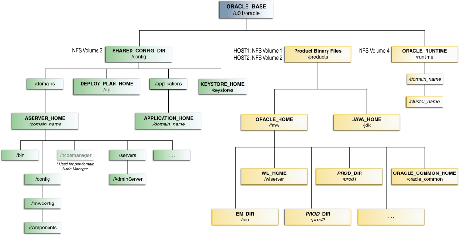

7.3 エンタープライズ・デプロイメント用の推奨ディレクトリ構造について
この項の各ダイアグラムは、標準的なOracle Fusion Middlewareエンタープライズ・デプロイメントで推奨されるディレクトリ構造を示しています。
ダイアグラムに示す各ディレクトリには、Oracle Fusion Middlewareインストーラによってディスク上にインストールされるバイナリ・ファイル、ドメイン構成プロセスを通じて生成されるドメインごとのファイルの他に、Oracle WebLogic Serverのpackコマンドとunpackコマンドによって様々なホスト・コンピュータに伝播されるドメイン構成ファイルが格納されます。
  • 図7-1は、標準的なOracle Fusion Middlewareエンタープライズ・デプロイメントのインストールおよび構成が完了した時点で共有記憶域デバイスに作成されているディレクトリ構造を示しています。共有記憶域のディレクトリは、アプリケーション層のホスト・コンピュータからアクセス可能です。

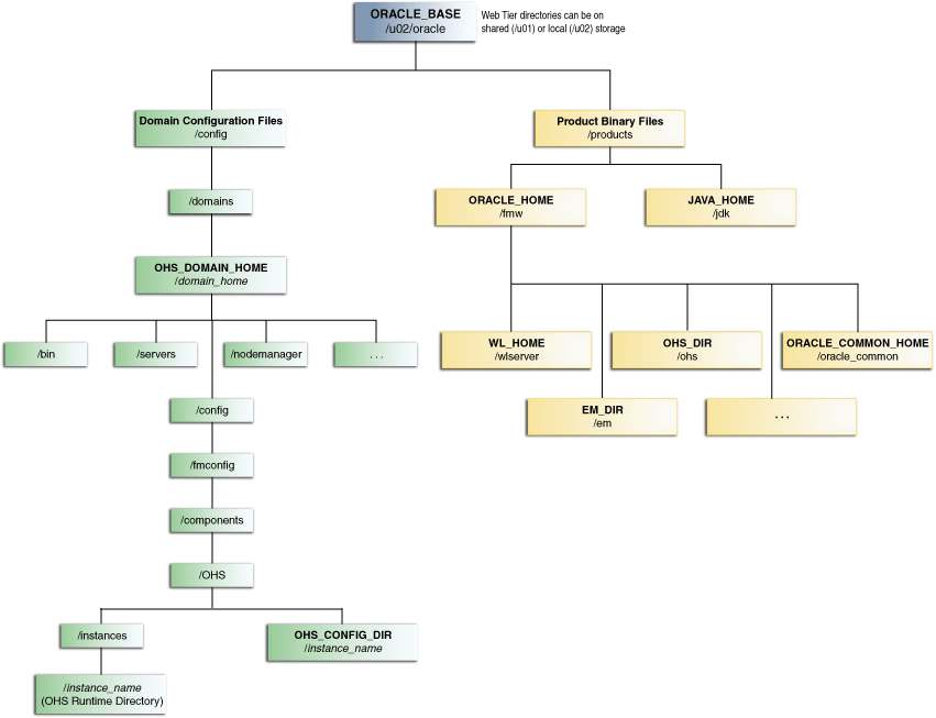

  • 図7-3は、Oracle Fusion Middlewareエンタープライズ・デプロイメントのインストールおよび構成が完了した時点で、標準的なWeb層のホスト用のローカル記憶域デバイスに作成されているディレクトリ構造を示しています。ソフトウェア・バイナリ(Oracleホーム内)は、Web層のホストごとのローカル記憶域デバイスにインストールされます。
    注意:
    図7-3では、Web層でOracle HTTP Serverを使用することを前提としています。ただし、Oracle Traffic Directorを使用して、HTTPや他のリクエストをアプリケーション層にルーティングすることもできます。詳細は、「エンタープライズ・デプロイメントでのOracle Traffic Directorについて」を参照してください。

図7-1 エンタープライズ・デプロイメントで推奨される共有記憶域ディレクトリ構造
*詳細は、「標準的なエンタープライズ・デプロイメントのノード・マネージャ構成について」を参照してください。

図7-3 エンタープライズ・デプロイメントで推奨されるWeb層のホスト・コンピュータ向けローカル記憶域ディレクトリ構造
