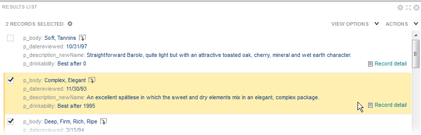

結果リスト
現在の絞込みに対応するレコードのリストを表示します。各レコードには、そのコンポーネント用に構成された属性のサブセットが表示されます。
ユーザーはリストをエクスポートおよび印刷できます。また、レコードの比較、レコードの詳細の表示およびデータの絞込みもできます。
「結果リスト」コンポーネントの例

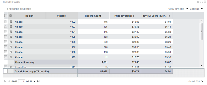

結果表
現在の絞込みのためのレコードのリスト、または1つ以上のディメンションごとに集計されたメトリックのセットのいずれかを含む表が表示されます。
表には、「レコード詳細」ダイアログの表示、データ・セットの絞込みまたは関連コンテンツの表示を実行するためのリンクを含めることができます。選択された値を強調表示することもできます。
ユーザーはリストをエクスポートおよび印刷できます。また、「比較」ダイアログを使用して、選択した行を比較することもできます。
結果表のレコード・リスト・タイプの例 集計された「結果表」の例

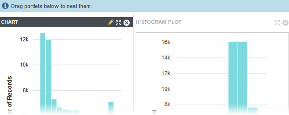

チャート
Studioでは、データおよびデータ値の分布を視覚化するために使用できるグラフが数種類提供されます。
コンポーネント名 概要 スクリーンショット
チャート

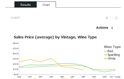

「チャート」では、次のような様々な形式のチャートを使用して、データが表示されます。
  • 棒グラフ
  • 折れ線/面グラフ
  • 円グラフ/サンバースト・チャート
  • 散布図/バブル・チャート(ビン散布図を含む)
  • 棒-折れ線グラフ
  • テーマ・マップ

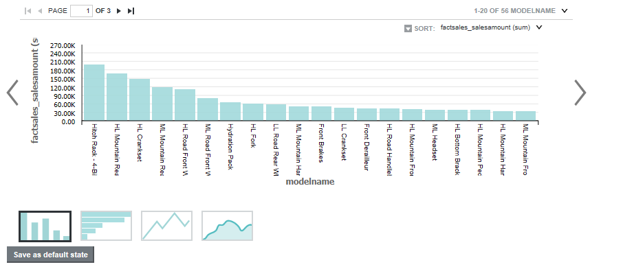

構成されたチャート・タイプに応じて、ユーザーはデータ・ビューおよびプロットのメトリックを選択できます。現在表示されているチャートをイメージとして保存することもできます。
単純な棒グラフの表示

ヒストグラム・プロット
「ヒストグラム・プロット」は、1つのメトリックの値の分布を示す基本的な視覚化です。値は、それぞれが値の範囲を表し、範囲内の値の数を表示するビンにグループ化されます。
ユーザーは、表示するデータ・ビュー、X軸のメトリック、X軸のビンの数およびヒストグラムのタイプを選択できます。
ヒストグラム・プロットの例

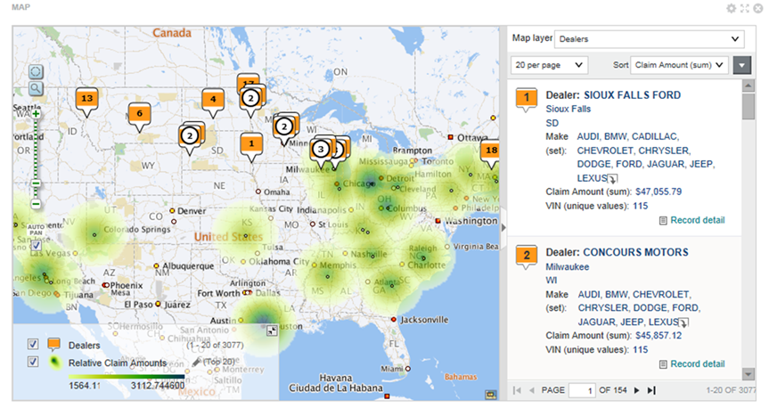

マップ
1つ以上のマップ・レイヤーを表示します。各レイヤーは一連の地理的なロケーションを表します。
ユーザーはロケーションを検索し、特定のロケーションの詳細を表示できます。

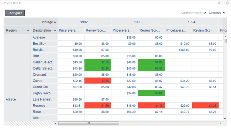

ピボット・テーブル
ユーザーが比較を実行し、データの複数のセクションにまたがった傾向を識別できる表を生成します。
ユーザーは、表のレイアウトを変更し、スプレッドシートにデータをエクスポートできます。
「ピボット・テーブル」コンポーネントの例

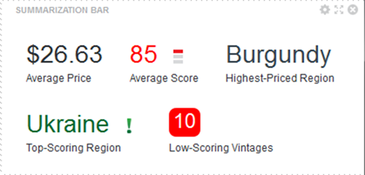

サマリー・バー
データからのサマリー値を含む一連のサマリー・アイテムを表示します。サマリー値は、メトリック(平均売上高など)、最低または最高のメトリック値に関連付けられているディメンション値(売上高が最も大きい地域など)またはフラグ数になる場合があります。フラグは、関連するメトリック値が指定のしきい値を超えているディメンション値を示します。
「サマリー・バー」コンポーネント

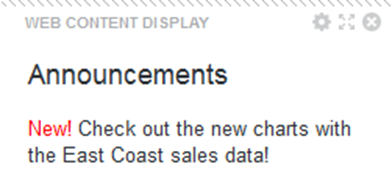

Webコンテンツ表示
HTMLコンテンツを表示します。ユーザーは、コンポーネント内のコンテンツを作成および編集できます。
「Webコンテンツ表示」コンポーネント
