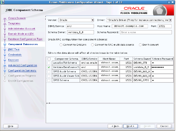

図2-3に示すように、構成ウィザードの「JDBCコンポーネント・スキーマ」ページで、アップグレードしたVeridataスキーマの詳細を指定します。
図2-3 構成ウィザードでのスキーマの選択
構成ウィザードで、アップグレードしたスキーマの詳細を指定します

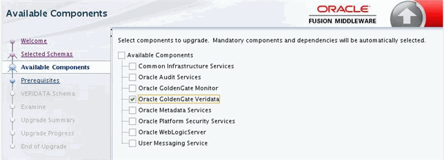

  3. アップグレードに使用可能なすべてスキーマのリストがアップグレード・アシスタントに表示されます。Oracle GoldenGate Veridataのみを選択します。その他のスキーマがアップグレードに選択されていないことを確認します。
    アップグレード・アシスタントでのスキーマの選択

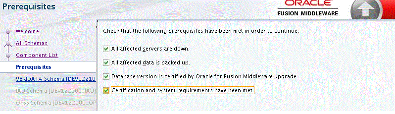

  4. 必ずすべてのチェック・ボックスを選択して続行してください。Upgrade Assistantでは前提条件が満たされていることを確認できません。

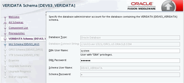

  5. VERIDATAスキーマ・ページで、アップグレードするスキーマを含むデータベースの接続資格証明を入力します。
    11gから12.2.1.2.0へのスキーマのアップグレード

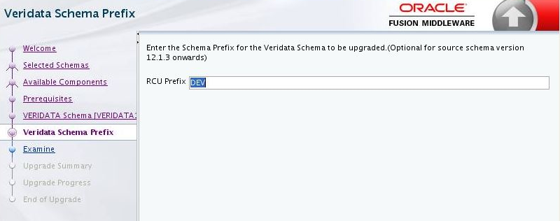

  6. 「Veridataスキーマ接頭辞」ページで、RCUを使用してスキーマを作成する際に入力した接頭辞を入力します。「リポジトリ作成ユーティリティを使用したリポジトリ・スキーマの作成」を参照してください。

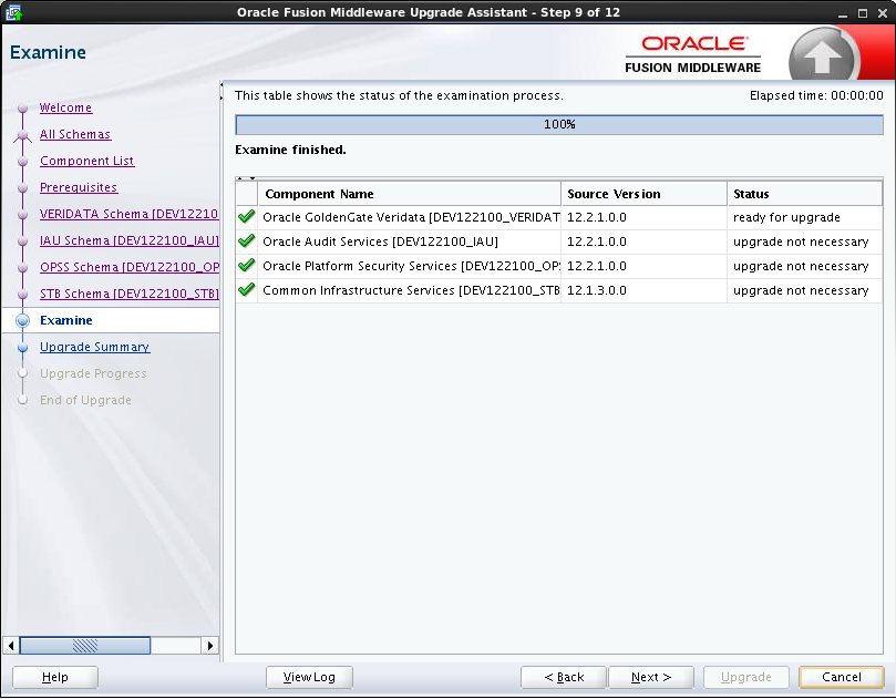

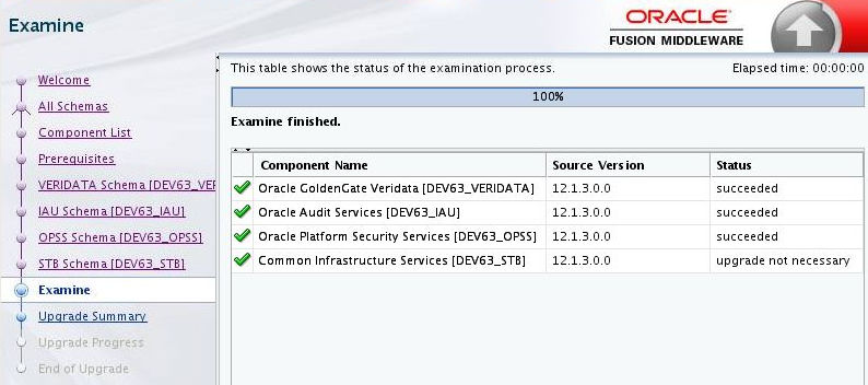

  7. 「調査」画面では、アップグレード・アシスタントにより、選択したコンポーネントをアップグレードする前に、一連の検証が実行されます。すべての検証が成功していることを確認します。「次」をクリックします。

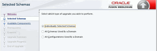

  2. アップグレード・タイプとして個別に選択したスキーマを選択します。「次」をクリックします
    スキーマのアップグレード・タイプ

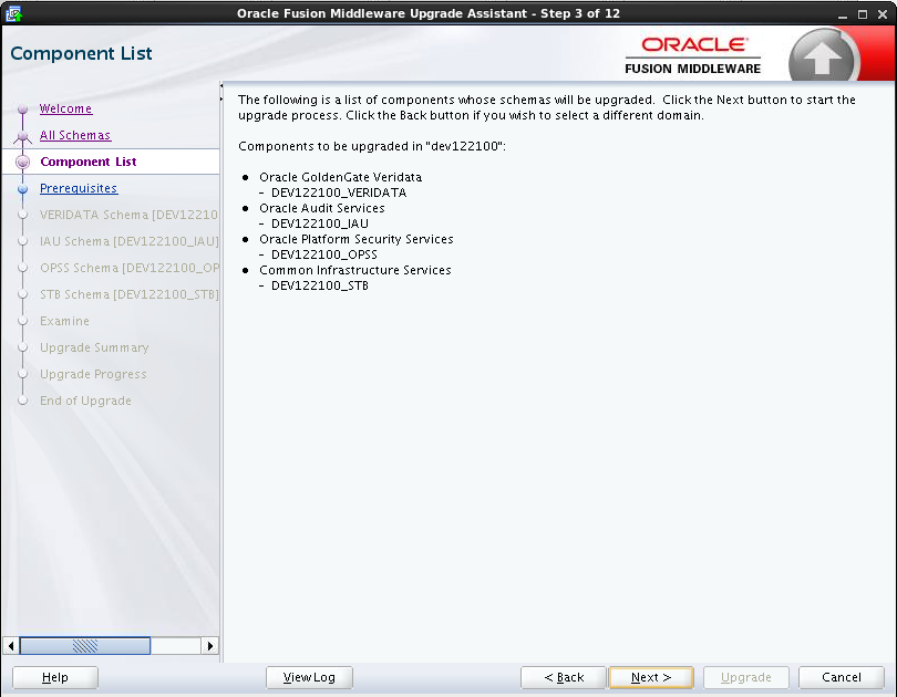

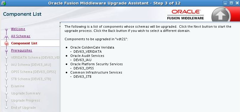

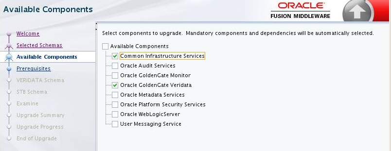

  3. アップグレードに使用可能なすべてスキーマのリストがアップグレード・アシスタントに表示されます。共通インフラストラクチャ・サービスおよびOracle GoldenGate Veridataのみを選択します。その他のスキーマがアップグレードに選択されていないことを確認します。
    12.1.3のアップグレード・アシスタントでのスキーマの選択

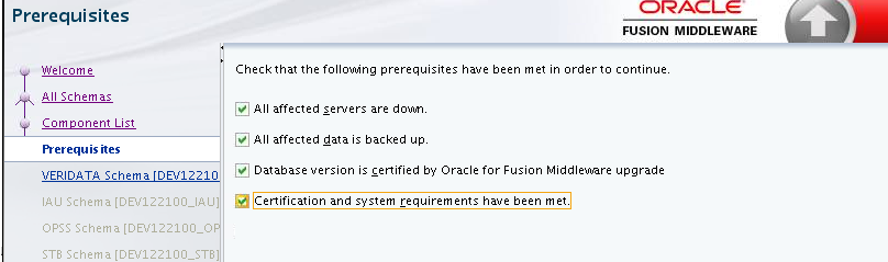

    ua_prerequisite

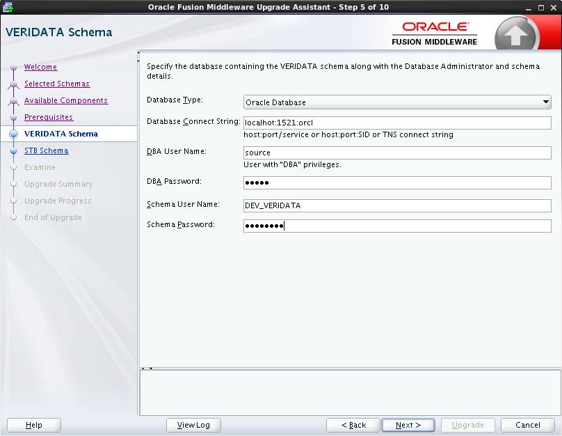

    12.1.3から12.2.1.2.0へのスキーマのアップグレード

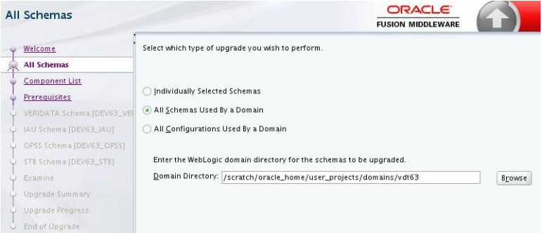

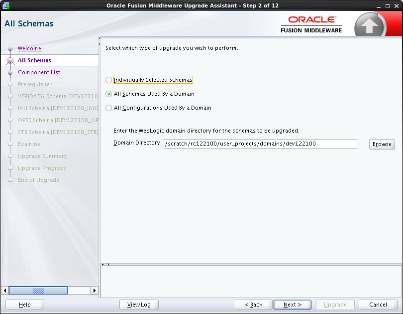

  2. アップグレード・タイプとして、「ドメインで使用されるすべてのスキーマ」を選択します。「次」をクリックします
    スキーマのアップグレード・タイプ
    「次」を選択した後、画面には次の図に示すように自動選択されたスキーマが表示されます。
    自動検出されたスキーマ
  3. 必ずすべてのチェック・ボックスを選択して続行してください。Upgrade Assistantでは前提条件が満たされていることを確認できません。

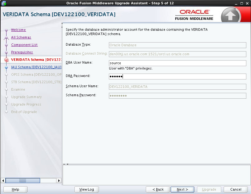

  4. VERIDATAスキーマ・ページで、アップグレードするスキーマを含むデータベースの接続資格証明を入力します。
    スキーマのアップグレード
  5. 「調査」画面では、アップグレード・アシスタントにより、選択したコンポーネントをアップグレードする前に、一連の検証が実行されます。すべての検証が成功していることを確認します。「次」をクリックします。
    「調査」画面
    スキーマのアップグレード・タイプ
    自動検出されたスキーマ
    ua_prerequisite
    スキーマのアップグレード
    「調査」画面

  2. 「すべての構成」ページでドメインで使用するすべての構成を選択し、ドメインのディレクトリ・パスを入力して、「次へ」をクリックします。
  3. アップグレードするVeridataドメインを選択します。「アップグレードしたスキーマを使用したVeridataドメインの作成」を参照してください。

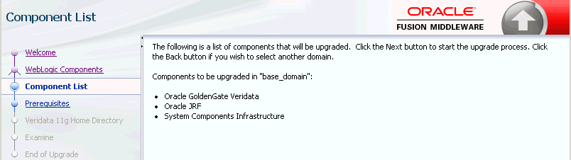

  4. 「コンポーネント・リスト」ページに、アップグレードするコンポーネントのリストが表示されます。リストを確認し、「次へ」をクリックして、アップグレード・プロセスを開始します。
    コンポーネント
  5. 「前提条件」画面には、先に進む前に確認が必要な項目がリストされます。
    続行する前にボックスを確認してください。Upgrade Assistantでは前提条件が満たされていることを確認できません。

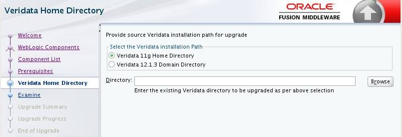

  6. アップグレード・パスに応じて、次のいずれかのアクションを実行します。

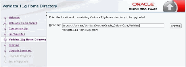

    「Veridata 11gホーム・ディレクトリ」ページで、Veridata 11gインストールの場所を指定します。
    Veridata 11gホーム・ディレクトリ・ページ
