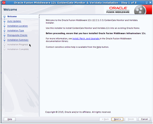

A.1.1 Welcome
このページには、2つの重要な情報が含まれています。
  • インストーラによって支援されるタスクのサマリーを示す左側のナビゲーション・ペイン。ナビゲーション・ペインの各項目は、ソフトウェアのインストールに必要な情報が要求される、インストーラの特定の画面を表します。
  • インストールを続行する前に満たす必要のある前提条件に関する情報。
この画面の情報を入念に確認し、前提条件をすべて満たしていることをチェックします。

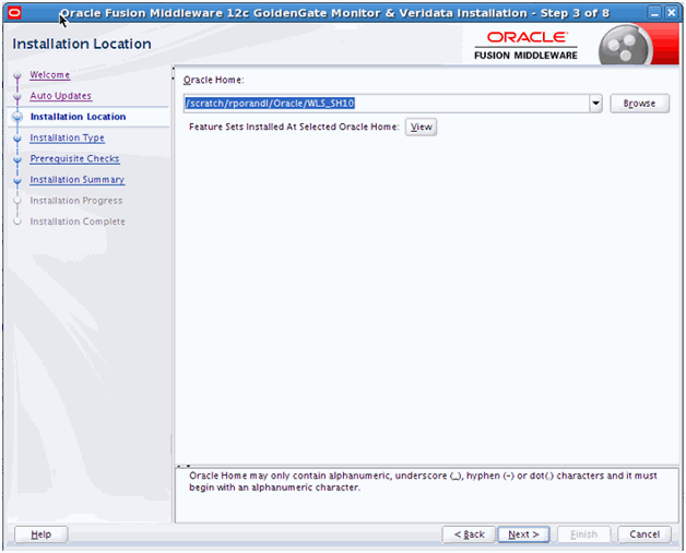

A.1.3 Installation Location
1つ以上のOracle製品がすでにインストールされている既存のディレクトリがある場合、そのディレクトリがドロップダウン・リストに表示されます。「Features Sets Installed at Selected Oracle Home」の隣にある「View」をクリックすると、その特定のディレクトリにインストールされている製品を表示できます。
製品を新規ディレクトリにインストールする場合、「Oracle Home」フィールドに新規ディレクトリの完全パスを入力します。指定されたディレクトリがインストーラによって作成されます。
Oracle Fusion Middleware Infrastructureをインストールする場合、Oracle Commonホーム(oracle_common)ディレクトリが、指定されたOracleホーム・ディレクトリ内に作成されます。Oracle Commonホームには、すべてのOracle Fusion Middleware製品で共有されるサービスが含まれます。

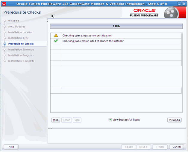

A.1.5 Prerequisite Checks
次の表で、この画面のオプションについて説明します。
ボタン 説明
Stop
すべてのコンポーネントについて前提条件チェックを停止する場合は、このボタンをクリックします。
Rerun
警告またはエラー・メッセージが表示され、これに適切に対処して前提条件チェックを再試行する場合は、このボタンをクリックします。
Skip
エラーまたは警告メッセージを無視してインストールを続行する場合は、このボタンをクリックします。
View Successful Tasks
このチェック・ボックスはデフォルトで選択され、タスクが完了すると、画面のメイン部分にタスクのリストが表示されます。
タスクのリストを表示しない場合、このチェック・ボックスを選択解除します。
View Log
前提条件チェックの詳細なログ・ファイルを含む別のウィンドウを開く場合、このボタンをクリックします。

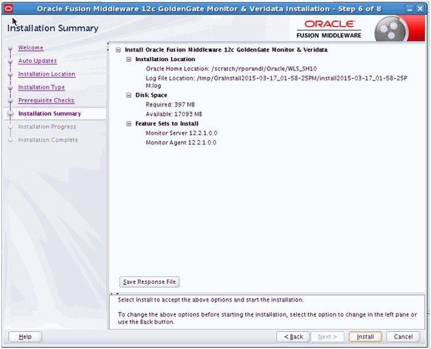

A.1.6 Installation Summary
個々のコンポーネントをクリックすると、そのおおよそのインストール・サイズが表示されます。
「Save Response File」をクリックすると、この構成がレスポンス・ファイルに保存され、後でサイレント・インストールで使用できます。レスポンス・ファイルとサイレント・インストールの詳細は、Oracle Fusion Middleware Oracle Universal Installerによるソフトウェアのインストールの第2章「サイレント・モードでのOracle Universal Installerの使用」を参照してください。

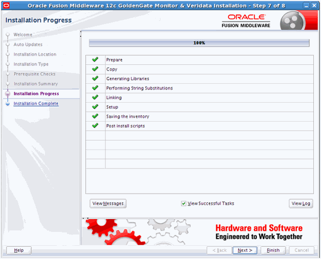

A.1.7 Installation Progress
ボタン 説明
View Messages
掲示板が配置されている画面の下部にインストーラ・メッセージを表示する場合、「View Messages」をクリックします。掲示板に戻すにはボタンを再度クリックします。
View Log
インストーラ・ログを表示する場合、「View Log」をクリックします。ログは別のウィンドウに表示されます。

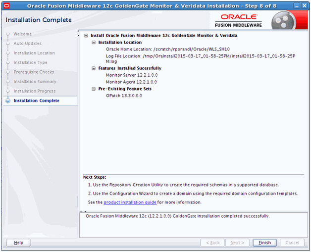

A.1.8 Installation Complete

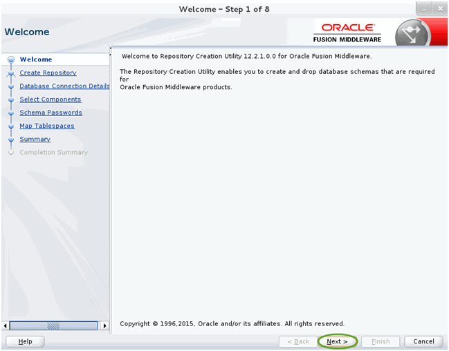

A.2.1 Welcome
この画面は、製品インストーラの概要を示します。

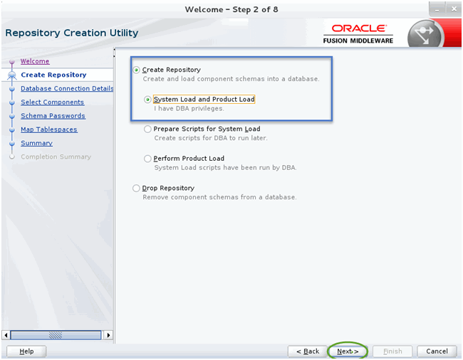

A.2.2 Create Repository
この画面を使用して、実行するアクションを選択します。

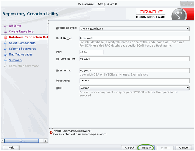

A.2.3 Database Connection Details
この画面を使用して、スキーマを作成または削除するデータベースに対する接続資格証明を指定します。

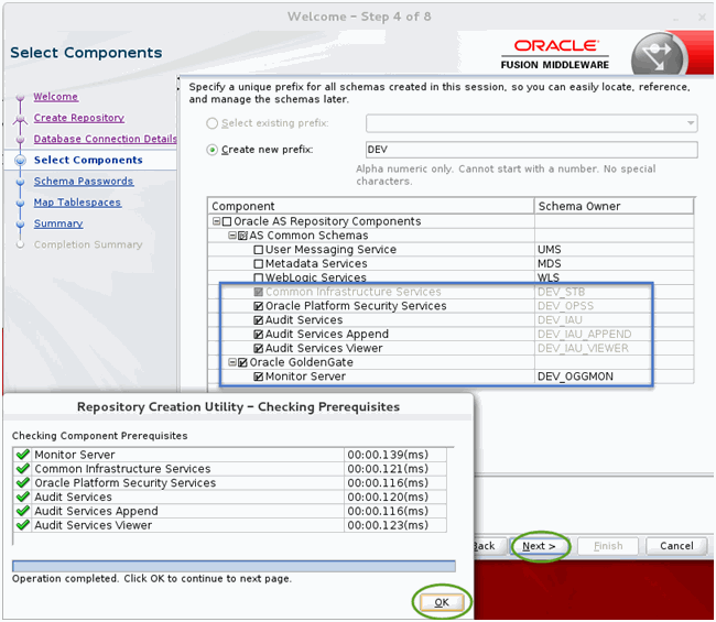

A.2.4 Select Components
この画面を使用して、作成するデータベースのコンポーネントを選択します。実行するデータベースに応じてコンポーネントは異なります。

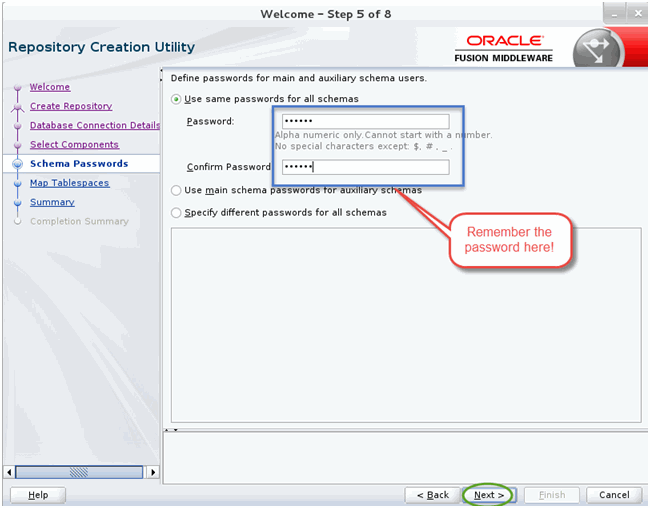

A.2.5 Schema Passwords
この画面を使用して、主要および補助スキーマ・ユーザーのパスワードを定義します。

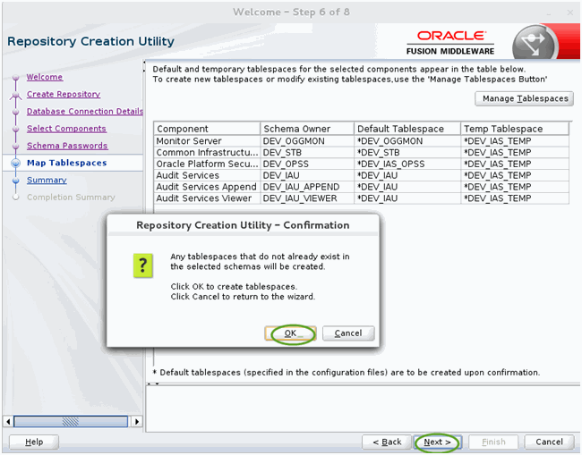

A.2.6 Map Tablespaces
この画面には、選択されたコンポーネントの表領域がリストされます。

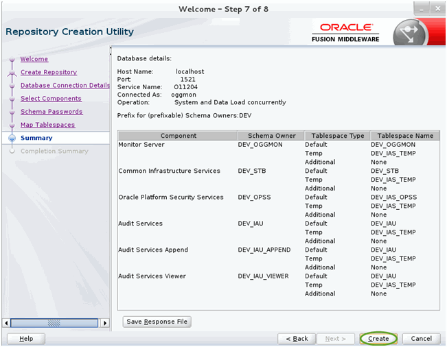

A.2.7 Summary
この画面では、作成するリポジトリの詳細が要約されます。

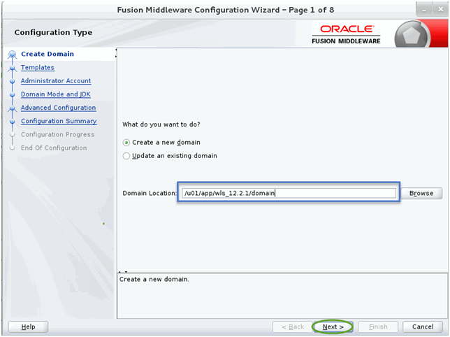

A.3.1 Configuration Type
この画面を使用して、構成ウィザードを使用する目的(新規ドメインの作成または既存のドメインの更新)を定義します。

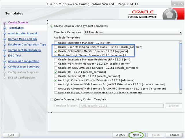

A.3.2 Templates
この画面を使用して、選択された製品をサポートするように自動的に構成されたドメインを作成または拡張するか、既存のドメイン・テンプレートまたはアプリケーション・テンプレートに基づいてドメインを作成または拡張するかを選択します。リストに表示された各テンプレートは、製品に必要なドメイン・リソースを構成する単一の製品テンプレート(JARファイル)に関連付けられています。選択したテンプレートに他のテンプレートへの依存情報が含まれている場合は、依存テンプレートが自動的にドメインに選択または追加されます。

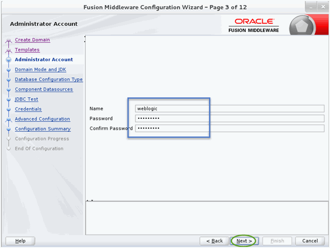

A.3.3 Administrative Account
この画面では、ドメインのデフォルトのWebLogic Administratorアカウントを定義します。このアカウントは、ドメインの管理サーバーの起動および接続に使用されます。

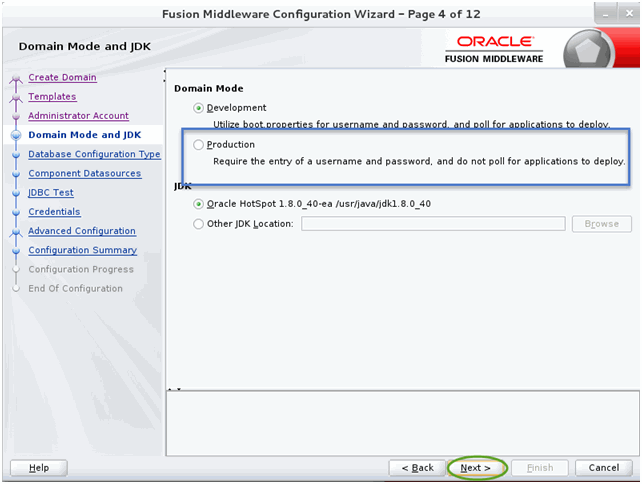

A.3.4 Domain Mode and JDK
このセクションを使用して、本番モードまたは開発モードのどちらでOracle GoldenGate Monitorを実行するかを指定します。

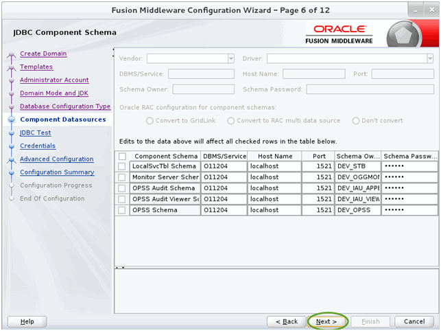

A.3.6 JDBC Component Schema
この画面を使用して、データベース・ドライバ、スキーマの所有者、パスワードなどのJDBCコンポーネント・スキーマ設定を構成します。

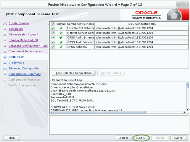

A.3.7 JDBC Component Schema Test
この画面では、前の画面でデータ・ソースに指定した構成をテストします。次の点に注意してください。
  • データ・ソース用のJDBCドライバJARファイルがクラスパスに含まれていない場合、そのデータ・ソースはテスト用に選択できません。
  • ドメインを更新する場合、元のドメインに存在するすべてのデータ・ソースはデフォルトでは選択されません。デフォルトでは、新しいデータ・ソースのみが選択されてテストされます。

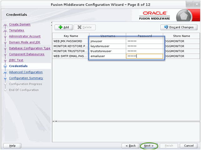

A.3.8 Credentials
この画面を使用して、ドメイン内の各キーの資格証明を指定します。

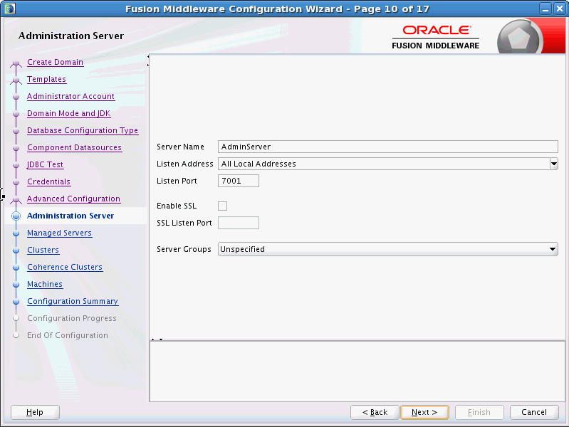

A.3.10 Administration Server
この画面では、管理サーバーの次の設定を構成または変更します。
  • Server
  • Listen address
  • Listen port
  • Enable SSL
  • SSL listen port
  • Server Groups

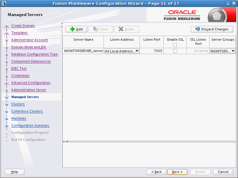

A.3.11 Managed Servers
この画面を使用して、管理対象サーバーを追加または削除したり、そのクローンを作成したり、ユーザーが展開可能なサーバー・グループ(使用可能な場合)を管理対象サーバーに割り当てることができます。既存の管理対象サーバーの設定を変更することもできます。

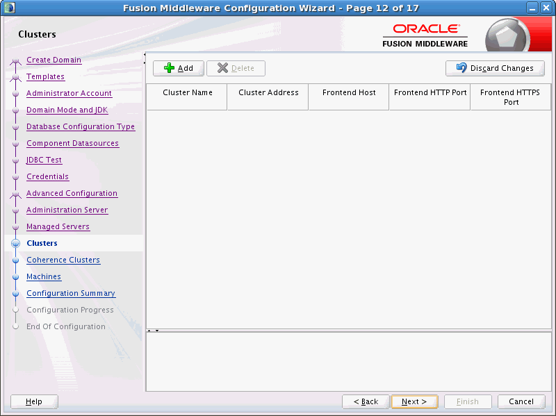

A.3.12 Clusters
この画面では、クラスタを追加または削除します。既存のクラスタの「Cluster Name」および「Cluster Address」設定を変更することもできます。

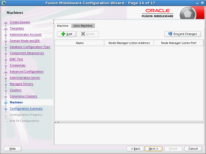

A.3.14 Machines
この画面では、マシンの追加と削除、および既存マシンの設定の変更を行います。

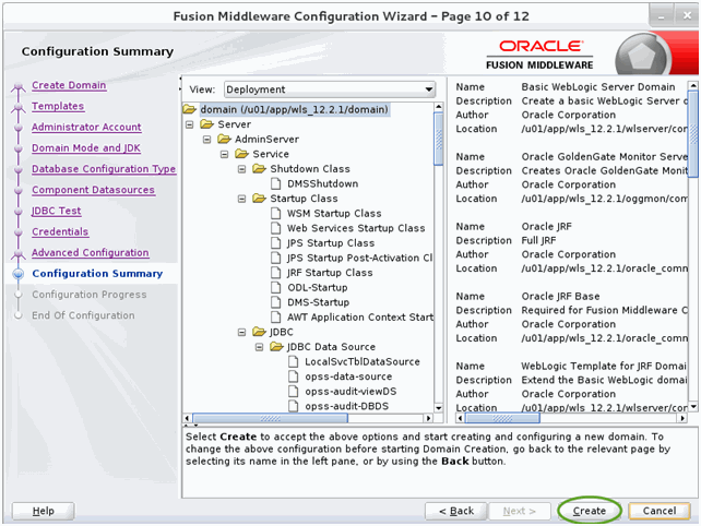

A.3.15 Configuration Summary
この画面を使用して、続行する前にドメイン構成の設定の詳細を確認します。

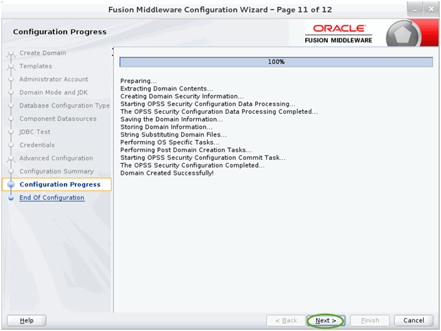

A.3.16 Configuration Progress
この画面では、進行状況バーおよびメッセージ・パネルを使用して、ドメイン構成プロセスの進行状況が示されます。

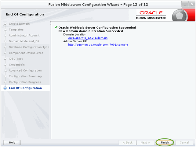

A.3.17 Configuration Success
この画面は、ドメインの作成が正常に完了すると表示されます。
