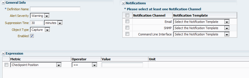

  1. 「Alert Management」タブで「New Alert Definition」をクリックします。「New Alert Definition」画面が表示されます。この画面の任意のセクションを展開または縮小するには、セクション名の隣にある矢印をクリックします。画面の最上部に、画面の「General Info」セクションが表示されます。
  2. 「Definition Name」にこのアラートの名前を入力します。数字、記号、大文字および小文字を含む、最大30文字を使用できます。このフィールドは必須です。
  3. 「Alert Severity」で「Error」または「Warning」を選択します。ビジネス・プロトコルに応じて、条件(このアラートで表される)をエラーまたは警告として処理できます。
  4. 「Suppression Time」で、このアラートのインスタンスを1つのみ受信する期間を指定します。これによって、同じ種類の複数の通知でアラート・コンソールがいっぱいになったり、複数の通知が有効な電子メール、SNMPまたはCLIターゲットに送信されないようにします。
  5. 「Object Type」で、このアラートがトリガーされる対象のオブジェクトのタイプを選択します。オブジェクト・タイプがシステムに登録される前でもアラート定義を指定できます。スーパー管理者ユーザーのみがSYSTEMおよびHOSTオブジェクト・タイプのアラートを定義できます。ユーザーがスーパー管理者でない場合、これらのオブジェクトは表示されません。「オブジェクトについて」を参照してください
  6. 「Enabled」は、このアラートを有効化する場合に選択(無効化する場合は選択解除)します。このオプションを使用すると、アラートを動的に制御できます。有効化せずにアラートを作成し、後で戻ってアラートを有効にすることができます。たとえば、停止中は特定のアラートを有効化しないような場合です。
  7. 「Notifications」で、「Email」、「SNMP」または「Command Line Interface」のいずれかを選択し、対応するテンプレートを選択します。「外部プログラムへの通知アラートの構成」を参照してください。

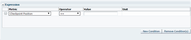

  8. 「Expression」表で、アラートをトリガーする条件(1つまたは複数)を指定します。1つの式に使用されている異なる条件は論理AND演算子で結合され、両条件が満たされる場合にアラートがトリガーされます。
    • 「Metric」で、アラートをトリガーする属性を選択します。「メトリックについて」を参照してください。
    • 「Operator」で、指定する値を明らかにする標準の関係演算子を選択します。「アラート演算子について」を参照してください。
    • 「Value」で、「Metric」および「Operator」とあわせて完全な条件を規定する値を指定または選択します。一部の属性には値を入力する必要があります。それ以外はドロップダウン選択リストが表示されます。日時の値は、カレンダ・セレクタを使用して指定できます。
    • メトリックが単位を持つ(ラグなど)場合、「Unit」が自動的に表示されます。
  9. (オプション)この式に条件を追加するには、「New Condition」をクリックし、前述のステップを繰り返して新しい条件を作成します。条件を削除するには、その隣にあるチェック・ボックスを選択し、「Remove Condition(s)」をクリックします。
