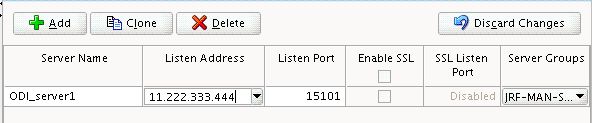

8.4.2.13 Oracle Data Integratorの管理対象サーバーの構成
「管理対象サーバー」画面で、管理対象サーバーを構成します。
「管理対象サーバー」画面で、ODI_server1という名前の管理対象サーバーがデフォルトで自動的に作成されます。
Oracle Data Integratorの管理対象サーバーを構成する手順は次のとおりです。
  1. 「リスニング・アドレス」ドロップダウン・リストで、管理対象サーバーを配置するホストのIPアドレスを選択します。「すべてのローカル・アドレス」を使用しないでください。
  2. 「サーバー・グループ」ドロップダウン・リストで、JRF-MAN-SVRが選択されていることを確認します。このサーバー・グループでは、Oracle JRFサービスが、作成する管理対象サーバーにターゲット指定されます。
    サーバー・グループは、定義済アプリケーション・サービス・グループを各定義済サーバー・グループにマップすることにより、Fusion Middlewareアプリケーションおよびサービスを1つ以上のサーバーにターゲット指定します。必要に応じて、特定のアプリケーション・サービス・グループを複数のサーバー・グループにマップできます。特定のサーバー・グループにマップされた任意のアプリケーション・サービスは、そのグループに割り当てられたすべてのサーバーに自動的にターゲット指定されます。詳細は、『ドメイン・テンプレート・リファレンス』のアプリケーション・サービス・グループ、サーバー・グループおよびアプリケーション・サービス・マッピングに関する項を参照してください。
    これらのサーバー名は、このドキュメント全体の例で引用されるため、別の名前を選択したときには、必要に応じて置き換えてください。
    注意:
    管理対象サーバーのIPアドレスおよびポート番号をメモしておく必要があります。この情報はODIエージェントを構成するときに必要になります。

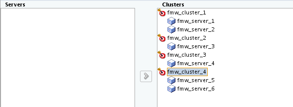

8.4.2.17 クラスタへのOracle Data Integrator管理対象サーバーの割当て
「サーバーのクラスタへの割当」画面を使用して、管理対象サーバーを新しい構成済クラスタに割り当てます。構成済クラスタは手動で構成するクラスタです。動的クラスタを構成している場合はこの画面を使用しません。動的クラスタは、1つのサーバー・テンプレートに基づいた生成済サーバー・インスタンスを1つ以上備えたクラスタです。
構成済クラスタおよび動的クラスタの用語の詳細は、Oracle WebLogic Serverの理解の動的クラスタについてを参照してください。
「サーバーのクラスタへの割当」画面で、次の操作を実行します。
  1. 「クラスタ」ペインで、管理対象サーバーを割り当てるクラスタ(ここではODI_cluster1)を選択します。
  2. 「サーバー」ペインで、次のいずれかを実行してODI_server1をODI_cluster1に割り当てます。
    • ODI_server1を1回クリックして選択し、右矢印をクリックして「クラスタ」ペイン内の選択したクラスタ(ODI_cluster1)の下に移動します。
    • ODI_server1をダブルクリックして、「クラスタ」ペインの選択したクラスタ(ODI_cluster1)の下に移動します。
  3. 繰り返して、ODI_server2をODI_cluster1に割り当てます。
次の図は、管理対象サーバーがクラスタに割り当てられた後の「クラスタ」ペインの一般的な例を示しています。
図8-1 クラスタに割り当てられた管理対象サーバー
図8-1の説明が続きます
「図8-1 クラスタに割り当てられた管理対象サーバー」の説明
