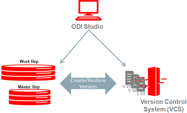

23.7 開発中のバージョニングのガイドライン
開発中に従うべきバージョニングのガイドラインは、次のとおりです。
  • オブジェクトの各バージョン
    • 安定したチェック・ポイントでバージョンを作成します。より制御できるようになるので、自動バージョニングは避けてください。
    • 作業対象のフォルダで、バージョンが古くなった、またはバージョニングされていないオブジェクトを定期的に確認し、バージョンを作成します。
  • フォルダ・バージョン
    • 次の目的でフォルダ全体のスナップショットを保持するフォルダを作成します。
      • フォルダの比較
      • 削除、移動、名前変更したオブジェクトの状態をVCSと同期
      • 子を持つフォルダを後からリストア
      注意:
      各オブジェクトのバージョニングは、フォルダのバージョニングとは別です。
  • 様々な論理ポイントでODIオブジェクトのバージョンを作成します。
  • ODIオブジェクトの一貫性を維持するために、関連するすべてのオブジェクトのバージョンをVCSで作成します。

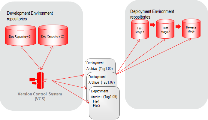

23.8 テスト環境と本番環境でのデプロイメントのガイドライン
テスト環境と本番環境でのデプロイメントのガイドラインは、次のとおりです。
  • オブジェクトをテストする準備ができたら、タグを作成します。
  • タグからデプロイメント・アーカイブ(DA)を作成します。
  • テスト環境でDAを適用します。
    • バグの報告。
    • バグを修正し新規のDAを作成する開発チーム。
    • 新しいDAのテストを続行。
  • すべてのバグが解決されたら、本番環境用にDAの準備ができます。
