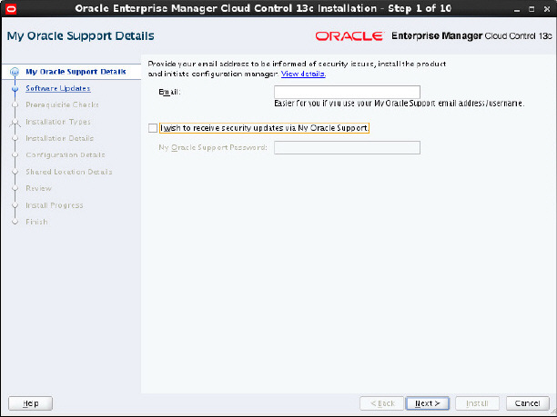

  5. ダイアログ・ボックスで、チェック・ボックスの選択を解除して、「次へ」をクリックします。確認ボックスが表示されたら、「はい」をクリックします。
