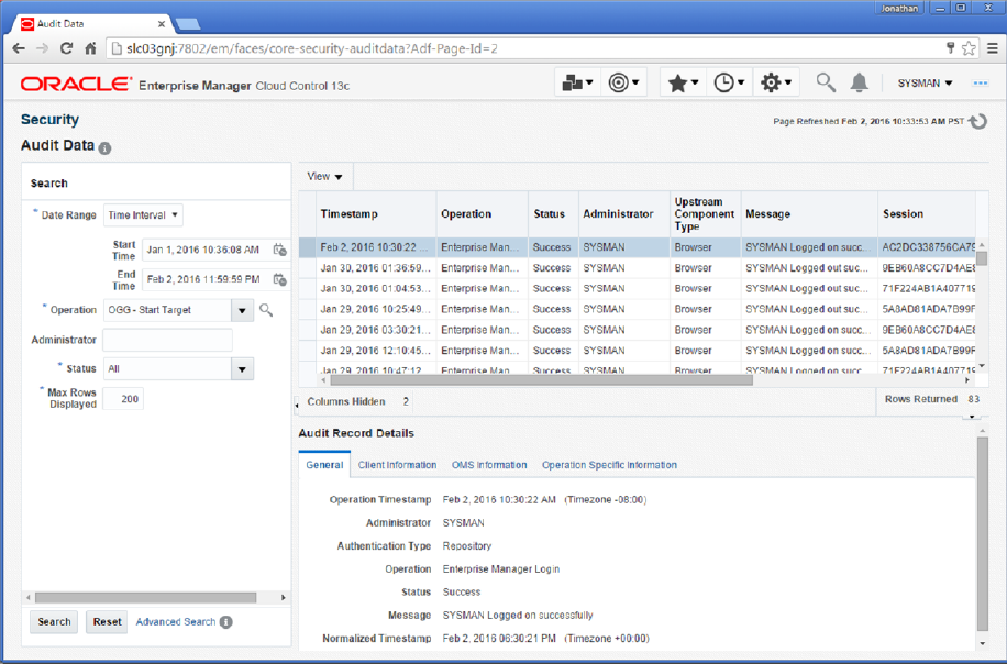

4.2 監査ログの表示方法
スーパー管理者権限を持つCloud Controlユーザーは、監査ログの検索および表示のアクセス権を持ちます。このトピックでは、Cloud Controlを使用して特定の監査ログを検索および表示する方法について説明します。
特定の監査ログを表示するには、次のようにします。
  1. 「設定」、「セキュリティ」、「監査データ」を選択して「監査データ」ページを開きます。
  2. 日付範囲、操作、ステータスなどの検索基準を選択します。
    「操作」ドロップダウン・メニューから特定の操作を選択できます。たとえば、OGGで始まるすべての操作を選択できます。
  3. 「検索」をクリックします。
  4. 監査ログを表示するには、検索結果リストから監査ログを選択します。

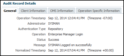

  5. 選択すると、次に示すように監査ログ情報を「監査レコード詳細」リージョンに表示できます。「監査レコード詳細」は、選択する監査ログごとに自動的に更新されます。特定の情報については、「一般」、「クライアント情報」、「OMS情報」および「操作固有情報」の各タブをクリックします。
