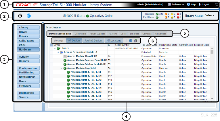

GUI 영역
무의미한 GUI 그래픽
  1. 마스트헤드 — 현재 사용자를 표시합니다. 이 영역에서 사용자 환경 설정을 구성하고, 도움말에 액세스하고, 로그아웃을 수행할 수 있습니다.
  2. 상태 표시줄 — 현재 라이브러리, 장치 및 분할 영역 상태를 표시합니다(상태 표시줄에서 라이브러리, 장치 및 분할 영역의 상태 보기 참조). 이 영역에서 라이브러리 제어 상태를 설정할 수 있습니다(온라인 또는 오프라인으로 라이브러리 설정, 라이브러리 다시 시작 또는 라이브러리 OS 재부트 및 라이브러리 끄기 참조).
  3. 탐색 — 눌러서 GUI의 여러 부분을 확인합니다. 사용자의 역할에 따라 해당 버튼 중 일부는 표시되지 않을 수 있습니다(각 사용자 역할이 사용 가능한 기능 참조).
  4. 컨텐츠 영역 — 선택된 탐색 및 탭에 따라 변경됩니다.
  5. 탭 — 현재 페이지에 대한 다른 컨텐츠를 표시합니다.
  6. 작업 버튼 — 다양한 GUI 작업(예: 분할 영역 추가, 새로고침 등)을 수행합니다. 아이콘을 가리키면 도구 설명이 표시됩니다.

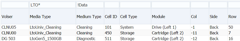

다중 열 필터링 예
검색 항목을 다중 열에 입력하여 추가로 결과를 제한할 수 있습니다. 예를 들어, Tapes 테이블에서 모든 청소 및 진단 LTO 테이프를 찾으려는 경우 Media Type에서 LTO*, Medium Type에서 !Data를 검색할 수 있습니다.
Tapes 테이블 다중 열 검색 예
