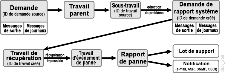

Dans cet exemple, un client externe (tel que l'interface graphique) crée une demande. Cette demande crée un travail parent, qui crée un sous-travail. Le sous-travail rencontre un problème et soumet une demande de rapport système. Le rapport système génère un travail de récupération. Lorsque le travail de récupération échoue, il crée un travail d'événement de panne qui crée un rapport de panne. La panne génère alors un lot de support et envoie des notifications aux destinations inscrites pour recevoir la catégorie d'événement de panne (voir Catégories d'événements d'alerte).
La demande initiale est la "demande source", tandis que le sous-travail qui a rencontré le problème est le "travail source". La demande soumise par le sous-travail pour créer le rapport système est la "demande créée". Le travail de récupération est le "travail créé". Selon les mesures prises par la bibliothèque pour exécuter les demandes, les détails de chaque demande peut contenir des messages de sortie et de journal.
