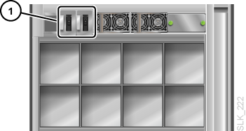

Ouvrez les portes arrière du module de base (et des modules de lecteur s'il y a lieu).
Mettez le disjoncteur hors tension sur chaque PDU.
Dès que vous mettez la bibliothèque sous tension, la séquence d'initialisation commence. Si une porte d'accès a été ouverte pendant que la bibliothèque était hors tension, elle effectue un audit complet (sauf si vous avez choisi d'ignorer l'audit dans les paramètres de la bibliothèque, voir Options de paramétrage de la bibliothèque).
Mettez le disjoncteur sous tension sur chaque PDU.
Si nécessaire, mettez sous tension les modules de contrôleur de rail en haut du module de base.
Remarque :
Vous pouvez mettre sous tension les disjoncteurs des PDU et des contrôleurs de rail dans n'importe quel ordre. Cependant, vous devez les mettre tous sous tension en l'espace de deux minutes après avoir mis sous tension le premier disjoncteur.Modules de contrôleur de rail
