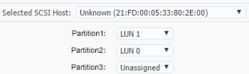

Affectation de partitions à un hôte SCSI et modification de l'affectation des LUN
IMPORTANT :
L'affectation d'une partition à un hôte SCSI provoque une mise hors ligne temporaire de la partition. La modification de la numérotation des LUN entraîne une interruption, vous obligeant à reconfigurer l'hôte.
  1. Cliquez sur Partitioning dans la zone de navigation de gauche de l'interface graphique.
  2. Cliquez sur l'onglet SCSI Host Configuration.
  3. Cliquez sur Configure SCSI Connections Icône de configuration des connexions SCSI.
  4. Sélectionnez un hôte SCSI dans la liste déroulante.
    Remarque :
    Si une partition n'apparaît pas, c'est que l'accès SCSI n'est pas activé. Pour activer l'accès SCSI, voir Modification des attributs d'une partition.
  5. Sélectionnez une affectation de LUN pour chaque partition. Il doit y avoir un LUN 0 et un hôte ne peut pas comporter de LUN en double. Vous pouvez laisser des partitions non affectées.
    Affectation des LUN SCSI
  6. S'il y a d'autres hôtes SCSI à affecter, sélectionnez chacun d'entre eux dans la liste et répétez l'opération.
  7. Cliquez sur Ok pour lancer la reconfiguration, qui mettra les partitions concernées hors ligne et réaffectera les LUN. Reconfigurez les hôtes si nécessaire.
