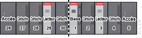

L'adressage IP des lecteurs utilise l'ID de cadre du module. Le contrôleur de la bibliothèque et le connecteur racine calculent cet ID lors de l'initialisation de la bibliothèque. Les valeurs valides sont comprises entre 1 et 30. Le module de base porte toujours l'ID 1 et le module à sa gauche, l'ID 30. La valeur s'incrémente en allant vers la droite et diminue en allant vers la gauche. Notez que les valeurs des ID de cadre ne sont pas les mêmes que les numéros de module (voir Ligne centrale des numéros de la bibliothèque et des modules).
