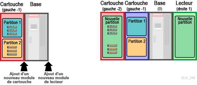

Une bibliothèque partitionnée effectue les opérations suivantes en cas de modification de la configuration :
Supprimer de la partition où elles se trouvaient les cellules de stockage et baies de lecteur qui n'existent plus.
Supprimer du pool de CAP où ils se trouvaient les CAP qui n'existent plus.
Placer les nouvelles cellules de stockage et baies de lecteur dans une nouvelle partition créée (la bibliothèque n'affecte pas de pool de CAP ni d'hôte SCSI à cette nouvelle partition).
Placer les nouveaux CAP dans un nouveau pool de CAP créé (la bibliothèque n'affecte pas ce pool de CAP à une partition).
La bibliothèque suppose que toutes les modifications de la configuration se produisent à ses extrémités, même si vous ajoutez un module au milieu. Par exemple :
Configuration initiale — Cartouche (gauche -1), Base (0)
Nouvelle configuration — Cartouche (gauche -2), Nouvelle cartouche (gauche -1), Base (0), Nouveau lecteur (droite 1)
Même si vous installez le nouveau module de cartouche entre l'ancien et le module de base, la bibliothèque suppose que l'ancien module de cartouche (maintenant à gauche -2) est le nouveau module, car il est plus proche de l'extrémité. La bibliothèque place les cellules du module de cartouche (à gauche -2) dans une nouvelle partition. Elle partitionne le nouveau module de cartouche (à gauche -2) comme précédemment. La bibliothèque suppose que le module de lecteur est nouveau et place donc toutes les cellules de stockage et baies de lecteur dans la nouvelle partition.
