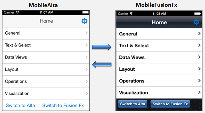

図9-1は、異なるスキンを使用して同じアプリケーション画面のレンダリングを示すことによって、mobileAltaスキン・ファミリと別のスキン・ファミリのルック・アンド・フィールの違いを示しています。mobileAltaスキン・ファミリは左側でレンダリングされます。
図9-1 mobileAltaと別のスキンのルック・アンド・フィールの比較
このイメージについては周囲のテキストで説明しています。
MAFアプリケーションをデバイス、エミュレータまたはシミュレータにデプロイすることにより、MAFアプリケーションの使用するスキンのすべてのリソース(CSSファイルおよびイメージ)を表示できます。デプロイメントでは、これらのリソースは、デプロイメント処理で生成されるプラットフォーム固有のアーティファクト内で作成されるwww\cssディレクトリに移動されます。iOSデプロイメントの場合、www\cssディレクトリはtemporary_xcode_projectディレクトリ内にあります。iOSデプロイメントでは、これらのリソースは、作成された.IPAファイルに追加されるOracle_ADFmc_Container_Template.zipファイルにパッケージされます。Androidデプロイメントの場合、ディレクトリ・パスは%app%\deploy\Android1\framework\build\java_res\assets\www\cssとなり、Android1はデプロイメント・プロファイルの名前です。Androidデプロイメントでは、これらのリソースは、作成された.APKファイルに追加されるassets.zipファイルにパッケージされます。JDeveloperの「ビルド」→「すべてクリーン」コマンドにより、deployディレクトリ、およびwww\cssディレクトリを含むそのサブディレクトリが削除されることに注意してください。

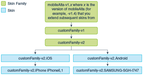

MAFでは階層としてスキンが適用されます。最上位にはデバイス固有のスキン、その後にプラットフォーム固有のスキン、ベース・スキンmobileAltaと続きます。MAFのmobileAltaスキン・ファミリの場合、この階層は次のように表されます。
  1. mobileAlta.<DeviceModel> (たとえばmobileAlta.iPhone5,3)
  2. mobileAlta.iOSまたはmobileAlta.Android
  3. mobileAlta
ヒント:
デバイス固有またはプラットフォーム固有のスキンを作成する予定の場合は、その値を取得する必要があるデバイスまたはプラットフォームにDeviceDemoサンプル・アプリケーションをデプロイします。DeviceDemoサンプル・アプリケーションの「プロパティ」アプリケーション機能には、デバイス・モデルおよびアプリケーションが実行されているプラットフォームの値が表示されます。「サンプルのMAFアプリケーション」を参照してください。
図9-2は、実行時にMAFでスキンのこの階層が適用される様子をイラストレーションで示しています。SkinningDemoサンプル・アプリケーション(「サンプルのMAFアプリケーション」を参照)でも、この実装を示しています。
MAFでは、この階層のデバイス固有のレベルで定義されたセレクタを優先します。つまり、MAFでは、mobileAlta.iOSで定義されたセレクタを、同じセレクタに対するmobileAlta.iPhone5,3の定義で上書きします。「maf-skins.xmlファイルについて」で定義されている<extends>要素によって、この階層がMAFランタイム用に定義されます。様々なレベルでのスキンの適用方法の詳細は、「スキニングに関する必知事項」を参照してください。

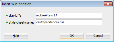

表9-2に、スタイルシートを既存のスキンに統合する場合に、MAF CSS内で<skin-addition>要素を定義するために使用できる要素を示しています。
表9-2 <skin-addition>の子要素
要素 説明
<skin-id>
スタイルシートをさらに追加する必要があるスキンのIDを指定します。指定可能な値には、MAFによって提供されるスキン(たとえば、mobileAlta-v1.6.iOS)またはユーザーによって作成されるカスタム・スキンなどがあります。
<style-sheet-name>
MAFアプリケーションのプロジェクト内のCSSファイルの場所を指定するには、相対URLを使用します。たとえば、SkinningDemoサンプル・アプリケーションのmaf-skins.xmlファイルには、アプリケーション・コントローラ・プロジェクトのcssディレクトリのv1.cssスタイルシートへの次の参照が含まれます。
<style-sheet-name>css/v1.css</style-sheet-name>
次の例では、<style-sheet-name>要素でCSSファイルの場所を、<skin-id>でターゲット・スキン・ファミリを指定しています。

実行時に、MAFアプリケーションでは、プラットフォーム固有のスキンが適用される前にデバイス固有のスキンが適用されます。スキンのバージョン情報が指定されている場合、アプリケーションでは最初に、指定したスキンのバージョン値と一致するスキンを検索します。スキン・バージョン値およびデバイス値と一致するスキンが見つかると、アプリケーションではこのスキンが適用されます。指定したスキン・バージョンのスキンがデバイス固有のスキン内で見つからなかった場合、アプリケーションでは指定したバージョンのスキンをプラットフォーム固有のスキン内で検索します。使用可能なプラットフォーム固有のスキン内で、指定したバージョンと一致するスキンが見つからない場合、アプリケーションではベース・スキンを検索します。
例9-2は、3つのスキン(customFamily-v1.iphone5,3、customFamily-v2.iPhone5,3およびcustomFamily-v3.iPhone5,3)を参照するmaf-skins.xmlの例を示しています。これらの各スキンの<family>要素は同じ値(customFamily)になっています。<version>要素の子要素の値によって、これらのスキンがそれぞれ区別されます。
実行時に、アプリケーションのmaf-config.xmlファイルにおける<skin-family>要素の値としてcustomFamilyが指定されたアプリケーションでは、customFamily-v1.iphone5,3を使用します。これは、このスキンがmaf-skins.xmlファイルでデフォルト・スキンとして構成されているためです。この動作は、「アプリケーションが使用するスキンの指定」で説明されているように、maf-config.xmlファイル内の<skin-version>要素に値を指定してオーバーライドできます。たとえば、maf-config.xmlファイルの<skin-version>要素の値としてv2を指定すると、アプリケーションでは、maf-skins.xmlファイルでデフォルト値として定義されているcustomFamily-v1.iphone5,3のかわりにcustomFamily-v2.iPhone5,3が使用されます。
(maf-config.xmlファイル内の<skin-version>要素を使用して)取得するスキンのバージョンを指定しない場合、アプリケーションはmaf-skins.xmlファイル内の<default>true</default>要素を使用してデフォルトとして定義されているスキンを使用します。デフォルトのスキンを指定しない場合、アプリケーションはmaf-skins.xmlファイル内で定義される最後のスキンを使用します。例9-2において、定義される最後のスキンはcustomFamily-v3.iPhone5,3です。

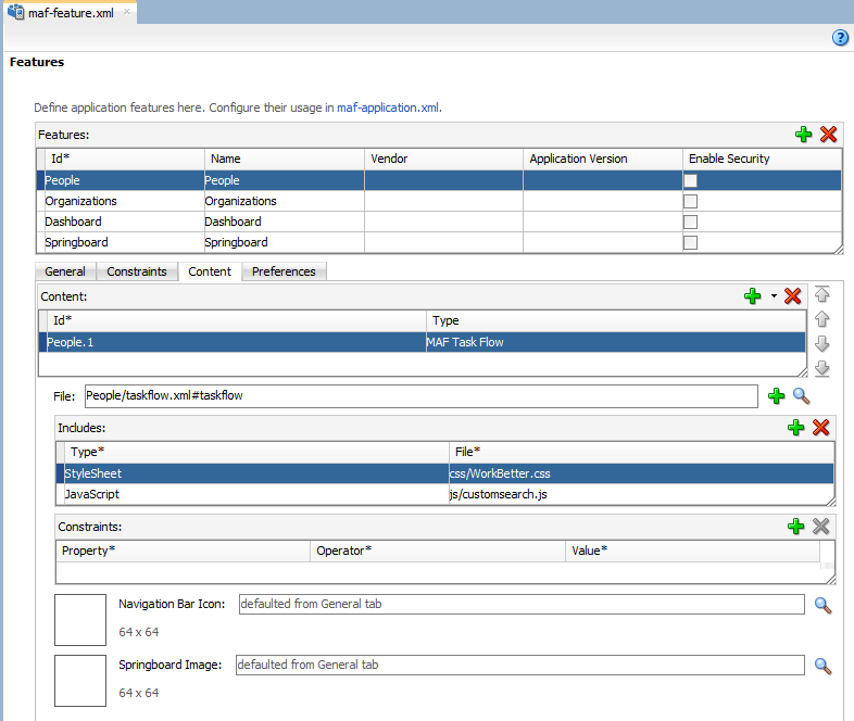

MAF AMXアプリケーションでは、MAF AMXとして実装されたアプリケーション機能に対して特定のスタイルを指定し、それによって、maf-config.xmlおよびmaf-skins.xmlファイル内のアプリケーション・レベルで設定されているデフォルトのスキン・スタイルをオーバーライドできます。
アプリケーション機能に個別のスタイルを追加するには、CSSファイルを包含ファイルとして使用します。
maf-feature.xmlファイルの概要エディタの「包含」表では、MAF AMXアプリケーション機能にCSSを追加できます。
図9-3 「包含」表
この図は周囲のテキストで説明しています
始める前に:
「タスク・フローの作成」の説明に従ってMAFタスク・フローを作成します。このスキンのCSSファイルを作成または追加します。ビュー・コントローラ・プロジェクトを選択し、「新規」→「CSSファイル」を選択してCSSファイルを作成できます。または、次のようにCSSファイルをJARファイルにパッケージ化することもできます。
  1. メイン・メニューから「アプリケーション」→「プロジェクト・プロパティ」を選択します。
  2. 「プロジェクト・プロパティ」ダイアログで、「ライブラリとクラスパス」ページを選択し、「JAR/ディレクトリの追加」をクリックします。
  3. 「アーカイブまたはディレクトリの追加」ダイアログで、インポートするスキンが含まれているJARファイルに移動し、「選択」をクリックします。
    JARファイルが「クラスパス・エントリ」リストに表示されます。
  4. 「OK」をクリックします。
アプリケーション機能にスタイル・シートを追加する方法:
  1. 「追加」をクリックして、「包含」表に新しい行を作成します。
  2. 「インクルードの挿入」ダイアログで、次のフィールドに値を入力します。
    • ファイル: 追加するCSSスタイル・シートを参照して選択します。
    • タイプ: ドロップダウン・リストから「スタイルシート」を選択します。
  3. 「OK」をクリックします。
    注意:
    選択したスタイル・シートの.CSSファイルがビュー・コントローラ・プロジェクト内に存在する必要があります。

  1. 「コンポーネント」ウィンドウから「構造」ウィンドウに、<skin-addition>要素をドラッグ・アンド・ドロップします。
  2. 「skin-additionの挿入」ダイアログ(図9-4を参照)に入力を行うことで、表9-2で説明した要素を<skin-addition>要素に移入します。
    • 新しいスタイルを追加するスキンの識別子を入力します。
    • CSSファイルの場所を取得します。
    図9-4 「skin-additionの挿入」ダイアログ
    この図は周囲のテキストで説明しています
  3. 「OK」をクリックします。

図9-5では、ボタンを表示して、エンド・ユーザーが実行時にアプリケーションで使用されるスキンを変更できるようにすることで、この機能をどのように実装するかを示しています。ページ上のボタンを構成して、後からアプリケーションのmaf-config.xmlファイルのskin-familyプロパティにより評価されるscope値を設定します。
図9-5 実行時におけるアプリケーションのスキンの変更(iOSの場合)
アプリケーションのmaf-config.xmlファイルのskin-familyプロパティの値の更新を可能にするコンポーネントを公開することにより、エンド・ユーザーがアプリケーションのスキンを変更できるようにします。
エンド・ユーザーが実行時にアプリケーションのスキンを変更できるようにするには:
  1. maf-config.xmlファイルでスキン・ファミリ・プロパティを設定するために使用するコンポーネントを構成するページを開きます。
  2. エンド・ユーザーが実行時に多数の使用可能なスキンの1つを選択できるようにする多数のコンポーネント(ボタン・コンポーネントなど)を構成します(図9-5を参照)。
    次の例は、エンド・ユーザーが実行時に使用可能なスキンの1つを選択できるようにするamx:commandButtonコンポーネントの構成方法を示しています(図9-5を参照)。各amx:commandButtonコンポーネントにより、actionListener属性の値を指定します。エンド・ユーザーがボタンをクリックすると、この属性でactionEventがskinsというマネージドBean上のメソッド(skinMenuAction)に渡されます。
    <amx:commandButton text="Switch to Alta"
         actionListener="#{applicationScope.SkinBean.switchToMobileAlta}" id="cb1"/>
    <amx:commandButton text="Switch to Fusion Fx"
         actionListener="#{applicationScope.SkinBean.switchToMobileFusionFx}" id="cb2"/>
  3. エンド・ユーザーによって選択されたスキンの値を格納するには、アプリケーションのビュー・コントローラ・プロジェクトにマネージドBeanを記述します。例9-4は、エンド・ユーザーが選択した値をとり、それをマネージドBean内のskinFamilyの値の設定に使用するメソッドを示しています。例9-4は、新しいスキンを使用するためにアプリケーションのすべての機能をリセットするメソッドも示しています。例9-4 でも、「データ変更イベントの使用」で説明されているPropertyChangeSupportおよびPropertyChangeListenerオブジェクトが使用されます。
  4. 「アプリケーション」ウィンドウで、「アプリケーション・リソース」パネルを開き、「ディスクリプタ」→「ADF Meta-INF」ノードを開き、maf.config.xmlファイルをダブルクリックします。
  5. maf-config.xmlファイルで、EL式を記述してスキン・ファミリを動的に評価します。
    <skin-family>#{applicationScope.SkinBean.skinFamily}</skin-family>
