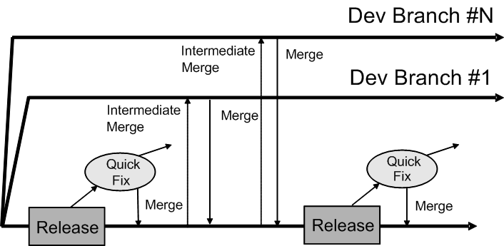

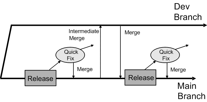

マルチユーザー開発プロセスについて
マルチユーザー開発は、カスタマの技術上およびビジネス上の目的を明確に理解していることが前提条件となります。
また、一貫性のあるマージおよび調整の実施など、明確に定義された開発プロセスに従い、それらのプロセスに厳密に準拠する必要があります。
次の手順では、マルチユーザー開発環境をデプロイする際の一般的なステップについて説明します。通常、最初の3つのステップは管理者が実行し、残りのステップは1人以上の開発者が実行します。「プロジェクトの作成」を参照してください。
ヒント:
できるだけ速やかに、かつ頻繁に変更をマージすることをお薦めします。頻繁なマージにより、競合解決が容易になり、マージが単純化されます。
  1. プロジェクトを定義して、大量のメタデータを管理可能なコンポーネントに編成します。次のヒントを考慮してください。
    • より小さいRPDを使用して、開発作業とユニット・テストを簡素化し、それに要する時間を短縮します。
    • 開発リソースをプロジェクト別に編成して、ワークロードを分散し、不整合と上書きを減らします。
  2. マルチユーザー開発ディレクトリとして使用する共有ネットワーク・ディレクトリを設定します。
  3. マスター・リポジトリをマルチユーザー開発ディレクトリにコピーします。
  4. ローカル開発のために1つ以上のプロジェクトまたはリポジトリ全体を抽出します。
  5. リポジトリ・オブジェクトをマージし、競合を解決します。
    • 多くの場合、メタデータ・オブジェクトは相関性が高いため、複数の開発者が同じオブジェクトで作業している可能性があります。
    • 通常のサブセットのリフレッシュを実行して、自分のローカルの変更を、マスターの最新バージョンとマージできます。マージ・プロセス中に構成の競合が発生した場合、開発者は修正プロセスを実行するように求められます。
  6. 変更内容をネットワークに公開します。
    • 最終的なサブセットのリフレッシュ(マージ)は、公開ステップ中に実行されます。多数の開発者が同じオブジェクトで同時に作業できますが、一度に公開できるのは1人だけです。公開ステップ中は、リポジトリはロックされます。
  7. ロギングおよびバックアップ機能を使用して、誤った構成や不適切な構成のポイントを特定します。
    • ログ・ファイルでは、マルチ開発アクティビティがコメントとともに追跡されます。
    • マスター・リポジトリと開発者リポジトリは、その後の参考のために、また手動ロールバックで使用できるように、自動的にバックアップされます。

小規模チーム開発モデルでは、1つのDevブランチで開発が行われ、リリース専用のMainブランチが別にあります。この戦略の特性は次のとおりです。
  • メインラインは正式なリリース・ブランチです。
  • 独立したブランチで開発が行われます。
  • 主要マイルストーンで、安定したコードがMainにマージされます。
  • ブランチが定期的に同期されます。
この図は、小規模チーム開発モデルを示しています。
マルチチーム、マルチリリース・モデルでは、複数のDevブランチで開発が行われ、この場合もリリース専用のMainブランチが別にあります。この戦略の特性は次のとおりです。
  • 多様なチームにおける効率化をサポートします。
  • ブランチが定期的に同期されます。
この図は、マルチチーム、マルチリリース・モデルを示しています。
