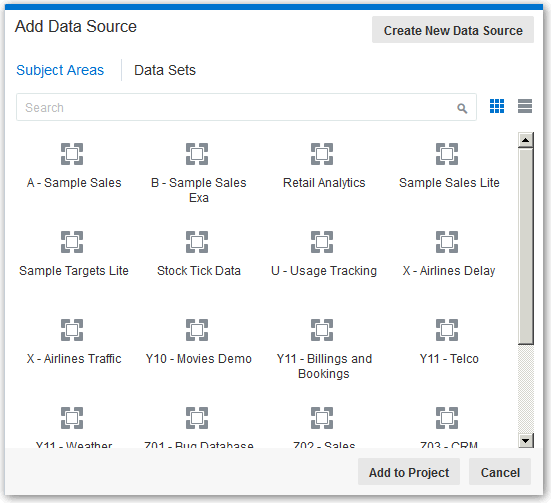

データ・ソースの選択
プロジェクトでデータの検索を開始する前に、その情報のデータ・ソースを選択する必要があります。サブジェクト領域、Oracle Applications、データベースまたはアップロード済データ・ファイルをデータ・ソースとして選択できます。
サンプル・データをインストールした場合、サンプル・データをデータ・ソースとしてすぐに使用できます。たとえば、地域別の製品売上を検索する場合は、「Sample Sales」をデータ・ソースとして選択できます。
  1. 「データ・ソースの追加」ダイアログで、可視化するデータが含まれている適切なサブジェクト領域またはデータ・ソースを選択します。新規プロジェクトを作成すると、このダイアログが自動的に開きます。
  2. プロジェクトに追加をクリックします。
    注意:
    既存のプロジェクトにデータ・ソースを追加するには、「データ要素」ペインを右クリックし、「データ・ソースの追加」をクリックします。2つ以上のデータ・ソースをプロジェクトに追加する場合、それらは一致する必要があります。システムによってそれらが自動的に照合される場合もありますが、「ソース・ダイアグラム」オプションを使用して手動で照合する必要がある場合もあります。データ・ソースが一致しない場合、追加した追加データ・ソースは「データ要素」ペインに表示されませんが、「データ・ソース」ペインには表示されます。追加したデータの融合を参照してください。

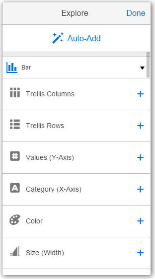

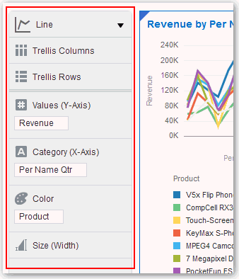

ドロップ・ターゲットへのデータ要素の追加
プロジェクトのデータ・ソースを選択した後、メジャーや属性などのデータ要素をビジュアライゼーションに追加し始めることができます。ドロップ・ターゲットは、データ・ソースから互換性のあるデータ要素(例: カテゴリ)をドロップできる、ビジュアライゼーション要素(例: 列)です。
GUID-423B1D42-AB5E-4DB0-B9F3-23ADEE5B7CCB-default.gifの説明が続きます
図GUID-423B1D42-AB5E-4DB0-B9F3-23ADEE5B7CCB-default.gifの説明
ドロップ・ターゲットにデータ要素を追加する方法には、次のようなものがあります。
  • 「データ要素」ペインから「探索」ペインのドロップ・ターゲットにデータ要素を1つ以上ドラッグ・アンド・ドロップします。
    データ要素は「探索」ペインの最善のドロップ・ターゲットに自動的に配置されます。また、必要に応じて、ビジュアライゼーションはレイアウトを最適化するために変更されます。
    GUID-B8056354-F36F-4DDC-9E09-B98B2660BBA2-print.epsの説明が続きます
    図GUID-B8056354-F36F-4DDC-9E09-B98B2660BBA2-print.epsの説明
  • 「データ要素」ペインのデータ要素をダブルクリックして、「探索」ペインに追加します。
  • データ要素を「データ要素」ペインからドラッグして、「探索」ペインにすでに存在するデータ要素の上にドロップすると、「探索」ペインのデータ要素を置換できます。
  • 「探索」ペイン内にすでにあるデータ要素をドラッグして、ペインの別のデータ要素の上にドロップすることにより、ペインのデータ要素を入れ替えます。
  • データ要素トークンの「X」をクリックすることにより、「探索」ペインからデータ要素を削除します。

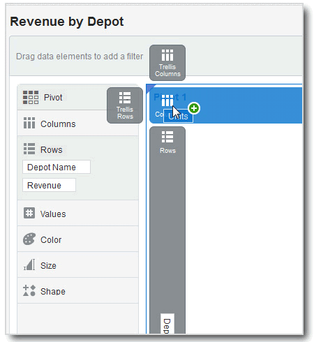

可視化ドロップ・ターゲットへのデータ要素の追加
可視化ドロップ・ターゲットを使用すると、コンテンツの検索に最適な場所にデータ要素を配置しやすくなります。
  • データ要素を(特定のドロップ・ターゲットではなく)ビジュアライゼーションにドラッグ・アンド・ドロップすると、ビジュアライゼーションの推奨ドロップ・ターゲットのまわりに青い枠線が表示されます。または、データ要素の横に緑色のプラス記号が表示されるので、有効なドロップ・ターゲットを識別できます。
    GUID-85F9FA40-4662-4C94-AB30-FEF44765839B-print.epsの説明が続きます
    図GUID-85F9FA40-4662-4C94-AB30-FEF44765839B-print.epsの説明
    注意:
    データ要素をドラッグ・アンド・ドロップする場所がわからない場合は、特定のドロップ・ターゲットではなく、ビジュアライゼーションの任意の場所にデータ要素をドラッグ・アンド・ドロップします。
    可視化のドロップ・ターゲットにデータ要素をドロップするか、可視化の外にカーソルを移動すると、ドロップ・ターゲットは表示されなくなります。
  • 可視化にドロップ・ターゲットを再び表示するには、可視化ツールバーの「割当ての表示」をクリックします。この操作を使用して、作業中に可視化ドロップ・ターゲットを固定しておくこともできます。

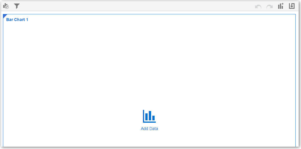

空白のキャンバスへのデータ要素の追加
「データ要素」ペインから空白のキャンバスにデータ要素を直接追加できます。
空白のキャンバスに、またはキャンバスのビジュアライゼーション間で、1つ以上のデータ要素をドラッグします。ビジュアライゼーションが自動的に作成され、最善のビジュアライゼーション・タイプおよびレイアウトが選択されます。たとえば、時間属性、製品属性および売上メジャーを空白のキャンバスに追加すると、最善の場所にデータ要素が配置され、「折れ線」のビジュアライゼーション・タイプが選択されます。

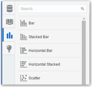

ビジュアライゼーション・タイプの変更
ビジュアライゼーション・タイプを変更して、探索するデータのグラフ表示を最大化できます。
選択したデータ要素に基づいて、可視化タイプが自動的に選択されます。ただし、このようになるのは、キャンバスの空白領域にデータ要素をドラッグして、新規ビジュアライゼーションを作成した場合です。ビジュアライゼーションが作成されると、そこに追加のデータ要素をドラッグしても、ビジュアライゼーション・タイプは自動的に変わりません。
  1. キャンバスでビジュアライゼーションを選択して、ビジュアライゼーション・ツールバーで「ビジュアライゼーション・タイプの変更」をクリックします。
    注意:
    「ビジュアライゼーション」ペインからキャンバスにビジュアライゼーションをドラッグして新規ビジュアライゼーションをキャンバスに追加することもできます。
    GUID-CCBFC4D9-00D4-46E2-9F45-4C6F79B36009-default.jpgの説明が続きます
    図GUID-CCBFC4D9-00D4-46E2-9F45-4C6F79B36009-default.jpgの説明
  2. ビュー選択ダイアログで、ビジュアライゼーション・タイプを選択します。たとえば、「棒」から「積上げ棒」にビジュアライゼーション・タイプを変更します。
    注意:
    任意のビジュアライゼーション・タイプを選択できますが、青で強調表示されるビジュアライゼーション・タイプが、選択したデータ要素およびキャンバス内の配置に基づいて推奨されているビジュアライゼーション・タイプです。
    GUID-019614D7-6CDF-4DB2-BA64-49F85762DF75-default.gifの説明が続きます
    図GUID-019614D7-6CDF-4DB2-BA64-49F85762DF75-default.gifの説明
    ビジュアライゼーション・タイプを変更すると、一致するドロップ・ターゲット名にデータ要素が移動されます。新規ビジュアライゼーション・タイプと等価のドロップ・ターゲットが存在しない場合、「未使用」のラベルが付いたドロップ・ターゲットにデータ要素が移動されます。その後、希望するドロップ・ターゲットに移動できます。

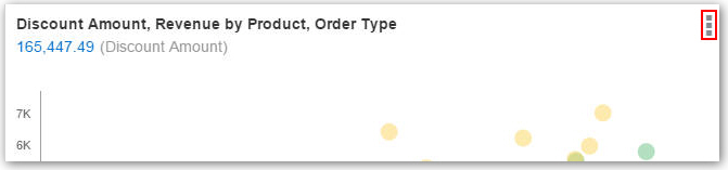

通常は、ビジュアライゼーション・プロパティを変更する必要はありません。これは、デフォルトの選択項目でほとんどの状況に対応できるためです。凡例の非表示、軸ラベルの変更またはURLリンクの追加などの調整は必要になる場合があります。
  • アクティブなビジュアライゼーション・ツールバーで、「メニュー」をクリックし、「プロパティ」を選択して「プロパティ」ダイアログを表示します。
    編集できるプロパティは、処理しているビジュアライゼーションのタイプに応じて異なります。

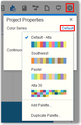

プロジェクトへの色の適用
色を使用して、キャンバス上で可視化をよりダイナミックに表示できます。たとえば、一連のメジャー(「Sales」と「Costs」)や一連の属性値(「2015」と「2016」)に色を付けることができます。
可視化には、メジャーや属性セットを含むことができる、色ドロップ・ターゲットもあります。メジャーに色を付ける場合は、連続する色設定が使用され、メジャーの色の明るさはメジャー値に基づきます。属性に色を付ける場合は、系列の色設定が使用され、系列内の各属性値に1色が割り当てられます。デフォルトでは、色は現在のパレットに基づいて自動で割り当てられますが、系列色はカスタマイズすることもできます。
プロジェクトに色を適用するには:
  • プロジェクト全体に色を適用するには、ツールバーの「キャンバス設定」ボタンをクリックしてから、「プロジェクト・プロパティ」を選択します。使用する色系列を選択するか、新しいカスタム色パレットを作成します。
    色は連続で適用され、各メジャーに固有の色が付けられます。各メジャーに1色が割り当てられ、その色割当は、ユーザーがそのプロジェクトで作業している間は維持されます。
  • 高コントラストな連続する色設定を適用するには、プロジェクト・ツールバーで「キャンバス設定」をクリックし、「プロジェクト・プロパティ」を選択してから、「自動」リンクをクリックし、「高コントラスト」を選択します。
    高コントラストにより、人間の視覚に基づく最適な色描写が可能になります。たとえば、メジャーを使用して、基本色より明るい影や暗い影でデータ・ポイントに色を付けることができます。
  • カスタム・パレットを作成するには、プロジェクト・ツールバーで「キャンバス設定」をクリックし、「プロジェクト・プロパティ」を選択してから、「デフォルト」リンクをクリックし、「パレットの追加」を選択します。「パレットの追加」ダイアログで、パレットを設定し、それをアクティブ化します。
  • すべての色をプロジェクトのデフォルトにリセットするには、プロジェクト・ツールバーの「キャンバス設定」をクリックしてから、「色のリセット」を選択します。これにより、それまでに行ったすべての色管理変更がオーバーライドされます。

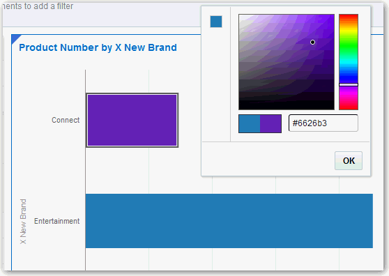

ビジュアライゼーションの色の設定
キャンバスでは特定の可視化に色を使用できます。系列色設定およびデータ・ポイント色設定は、プロジェクト内のすべての可視化にわたり共有されます。そのため、1つの可視化において系列色やデータ・ポイント色を変更した場合、これは他の可視化での色に影響する可能性があります。
可視化での色を設定するには:
  • 可視化での属性とメジャーへの色割当を管理するには、可視化を右クリックして「色」、「色割当の管理」の順に選択します。
    次に、系列色をリセットするか、別の色パレットを系列で選択できます。「系列色のリセット」をクリックした場合は、可視化が再度レンダリングされ、可視化での現在のデータ要素色のみがリセットされます。
  • 特定の可視化の属性とメジャーに対する系列色およびデータ・ポイント色のオーバーライドをリセットするには、可視化を右クリックして「色」、「可視化色のリセット」の順に選択します。
  • 可視化のデータ・ポイントごとに色を設定するには、可視化を右クリックして「色」、「データ・ポイント(HomeView)」の順に選択します。これはホーム・ビュー値であり、色はその可視化での系列に適用されます。

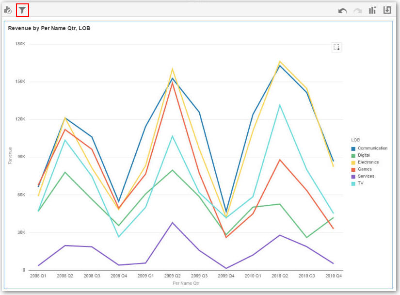

フィルタを使用したデータの検索
ここでは、コンテンツを検索するためにフィルタを使用する方法について説明します。
フィルタとフィルタ・タイプについて
フィルタにより、ビジュアライゼーション、キャンバスおよびプロジェクトに表示されるデータの量が減ります。使用できるフィルタのタイプには、「範囲」、「リスト」、「日付」および「式」があります。
フィルタ・タイプは、フィルタとして選択したデータ要素に基づいて自動的に決定されます。
  • 範囲フィルタは、数値データ型であり「集計ルール」が「なし」以外に設定されているデータ要素に対して生成されます。範囲フィルタは、メジャーであり、$100,000から$500,000の売上のように連続する値の範囲にデータを限定するデータ要素に適用されます。あるいは、連続する値の範囲を(含むのではなく)除外する範囲フィルタを作成できます。こうした排他的フィルタでは、連続しない範囲(例: $100,000未満または$500,000超の売上)にデータが限定されます。「範囲フィルタの適用」を参照してください。
  • リスト・フィルタは、テキスト・データ型および集計不可の数値データ型であるデータ要素に適用されます。「リスト・フィルタの適用」を参照してください。
  • 日付フィルタでは、カレンダ・コントロールを使用して時間または日付の選択を調整します。1つの連続的な日付範囲を選択するか、指定範囲内の日付を除外するための日付範囲フィルタを使用できます。「日付フィルタの適用を参照してください。
  • 式フィルタでは、SQL式を使用してより複雑なフィルタを定義できます。「式フィルタの作成」を参照してください。

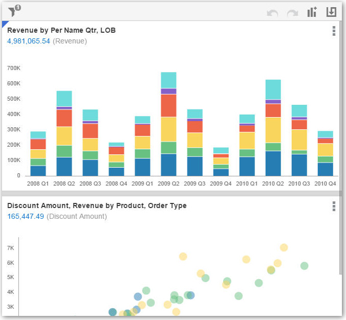

ビジュアライゼーションの同期設定を使用して、キャンバス上のビジュアライゼーションの相互作用の方法を指定します。デフォルトでは、ビジュアライゼーションは自動同期化にリンクされています。「ビジュアライゼーションの同期」の選択を解除すると、ビジュアライゼーションのリンクが解除され、自動同期化をオフにできます。
GUID-6681C810-D795-409B-A449-451E74AAAF92-default.jpgの説明が続きます
図GUID-6681C810-D795-409B-A449-451E74AAAF92-default.jpgの説明
「ビジュアライゼーションの同期」がオン(選択済)である場合、フィルタ・バーのすべてのフィルタおよびフィルタ生成アクション(「ドリル」、「選択項目の保持」、「選択項目の除去」など)は、キャンバス上のすべてのビジュアライゼーションに適用されます。たとえば、複数のビジュアライゼーションがキャンバスにある場合に、1つのビジュアライゼーションにドリルインすると、対応するフィルタがフィルタ・バーに追加され、キャンバス内のすべてのビジュアライゼーションに影響を与えます。ビジュアライゼーション・レベルのフィルタはそのビジュアライゼーションにのみ適用される点に注意してください。
「ビジュアライゼーションの同期」がオフである場合、「ドリル」または「選択項目の保持」などの分析アクションは、アクションを適用したビジュアライゼーションにのみ影響します。このモードでは、各ビジュアライゼーション内の小さな灰色のフィルタ・バーにフィルタが表示されます。
「ドリル」,または「選択済の保持」などの分析アクションは、アクションを適用した可視化のみに影響を与えます。
すべての可視化のコンテキスト・メニューから利用できる「マスターとして使用」,という追加オプションがあります。特定の可視化に対して「マスターとして使用」をオンにすると、それがキャンバスのマスター可視化になります。つまり、マスターでデータを選択すると、キャンバスの他のすべての可視化にフィルタが適用されます。GUID-F104E81D-73A9-4196-85B2-C46DE8C77E48-default.jpgの説明が続きます
図GUID-F104E81D-73A9-4196-85B2-C46DE8C77E48-default.jpgの説明

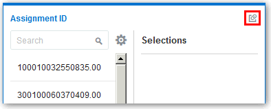

フィルタ・パネルの移動
フィルタ・バーからキャンバスの別の位置にフィルタ・パネルを移動できます。
フィルタ・バー内のフィルタを展開すると、フィルタ処理しているビジュアライゼーションの表示が遮られる場合があります。パネルを移動することで、フィルタ・セレクタを縮小して再度開くことなく、フィルタ値を容易に指定できます。

    • メンバーのリストをスクロールします。
    • メンバーを検索します。検索にはワイルドカード(*および?)を使用できます。
  4. オプションにより、「選択項目」リストで、メンバーをクリックしてリストから除去できます。
  5. オプションにより、「選択項目」リストで、メンバーの横の目のアイコンをクリックすれば、メンバーをフィルタで除外しても選択リストからは除去されません。
  6. オプションで、「選択項目」リスト内で上部のアクション・アイコンをクリックし、「選択項目を除外する」を選択して「選択項目」リストのメンバーを除外できます。
  7. オプションで、フィルタ・パネルの下部にある「すべて追加」または「すべて除去」をクリックして、「選択項目」リストに対して一度にすべてのメンバーを追加または除去します。
  8. フィルタ・パネルの外側をクリックして閉じます。

可視化のコンテンツを右クリックするときに実行できるいくつかの分析アクションを示します。
  • 製品名のアルファベット順など、ビジュアライゼーションの属性をソートするには、「ソート」 を使用します。表ビューで作業している場合は、常に左側の列が最初にソートされます。特定の値が左列に表示される場合は、中央列をソートできない場合があります。たとえば、左列が製品で中央列が製品タイプの場合、製品タイプ列ではソートできません。この問題を回避するには、列の位置を入れ替えて、再度ソートを試みます。
  • データ要素にドリルしたり、データ要素内の階層をドリルする(四半期内の週にドリルするなど)には、「ドリル」を使用します。複数のデータ要素を使用して非同期にドリルすることもできます。たとえば、ピボット表の列である2つの異なる年メンバーを選択し、そのメンバーにドリルして詳細を表示できます。
  • ビジュアライゼーションの特定の属性に直接ドリルするには、「[属性名]にドリル」を使用します。
  • 選択済メンバーのみを保持し、ビジュアライゼーションおよびリンクされたビジュアライゼーションから他のすべてのメンバーを削除するには、選択項目を保持を使用します。たとえば、特定の販売担当者によって生成された販売を保持できます。
  • 可視化およびリンクされた可視化から選択済メンバーを除去するには、「選択済の除去」を使用します。たとえば、選択から東部地域と西部地域を削除できます。
  • 最小値、最大値など、可視化に表示されている重要なファクトを強調表示するために参照線を追加するには、参照線または帯の追加を使用します。たとえば、最大売上額の可視化に参照線を追加できます。最小および最大売上額が売上軸のどこに位置するかをより明確に示すために、参照帯を追加することもできます。

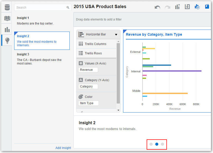

インサイトの取得
ビジュアルのデータに渡されると、インサイト内のキー情報を取得できます。インサイトは、他のユーザーと共有する準備ができる前に必要な回数だけ変更し、洗練することができるという点でライブです。
インサイトは、可視化において表示される情報のスナップショットを取ることができ、データを使用しながら理解できた瞬間を思い出すために役立ちます。インサイトはストーリの形で共有できますが、そのようにする必要性はありません。それらは、理解できた瞬間の単なる個人用リストとして残し、ことによっては、後でそのリストに戻って、さらに調査することができます。複数のインサイトを1つのストーリに結合することや、それらを可視化にリンクさせることができます。可視化プロパティの調整を参照してください。
注意:
インサイトはデータのスナップショットを作成しません。特定の時点でのプロジェクト定義のスナップショットを作成するのみです。自分以外のユーザーが同じインサイトを表示しても、そのユーザーがそのデータに対して異なる権限を持っている場合は、そのユーザーに自分とは異なる結果が表示される可能性があります。
  1. 次のアクションのいずれかを実行します。
    1. プロジェクトの「インサイト」タブをクリックして、「インサイト」ペインを表示し、「インサイトの追加」をクリックします。
    2. キャンバス・ツールバーで、「ストーリ・ナビゲータ」をクリックし、「ストーリ・ナビゲータ」ペインで、「インサイトの追加」をクリックします。
    注意:
    キーボードで[Ctrl]キーを押しながら[I]キーを押して、インサイトをすばやく作成することもできます。

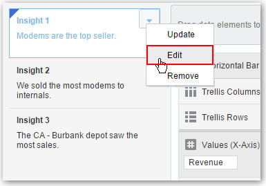

  2. 「インサイト」テキスト・ボックスで、下向き矢印をクリックし、「編集」を選択します。
  3. 「説明」フィールドに、その時点でビジュアルに表示されるデータについて認識している実現を説明するテキストを入力します。
  4. インサイトの追加を続行して、データ探索に関するストーリを作成します。
    「ストーリ・ナビゲータ」ペインにストーリが作成され、各インサイトは青い円で表示されます。
    注意:
    インサイトに塗りつぶした三角形がある場合、プロジェクトの現在の状態に一致することを示します。インサイトから移動すると、三角形は白抜きとなります。これは、ストーリを作成およびナビゲートする際に役立ちます。同じ塗りつぶしまたは白抜きの処理は、ストーリ・ナビゲータの現在のステップを表す円にも適用されます。
    ストーリの形成およびストーリの共有を参照してください。

モバイル・デバイスでのデータの探索
デスクで、および移動中にデータを探索します。Android、WindowsまたはAppleオペレーティング・システムを使用したモバイル・デバイスを使用できます。
タブレットでの表示内容
ここでは、タブレットでデータを探索する際にプロジェクトに表示される内容の相違点について説明します。
携帯電話での表示内容
ここでは、携帯電話でデータを探索する際にプロジェクトに表示される内容の相違点について説明します。
