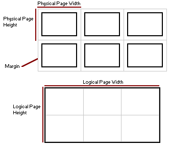

レポート・ページには、長さと幅を任意に設定できます。プリンタ・ページがペーパー・レポートのページよりも小さいまたは大きい可能性があるため、物理ページと論理ページという概念が使用されます。物理ページのサイズは、プリンタで出力される1ページ分です。論理ページとはレポートの1ページのサイズで、1つの論理ページは複数の物理ページから構成されることがあります。
レポートの各セクション(ヘッダー、メイン、トレーラ)で、次のように指定します。
  • 物理ページ(マージンを含む)のディメンションを、「幅」プロパティと「高さ」プロパティを使用して指定します。
  • 物理ページ(プリンタ・ページ)から構成される論理ページ(レポート・ページ)のディメンションを、「ページ当たりの水平パネル」プロパティ(幅)と「ページ当たりの垂直パネル」プロパティ(高さ)を使用して指定します。たとえば、「ページ当たりの水平パネル」のサイズを1にすると各論理ページの幅が物理ページの幅になり、「ページ当たりの垂直パネル」のサイズを2にすると、各論理ページの高さは2つの物理ページ分になります。
この例では、1つの論理ページが6つの物理ページから構成されています。この論理ページには、横方向に3つの物理ページが、高さ方向に2つの物理ページがあります。したがって、「ページ当たりの水平パネル」のサイズは3に、「ページ当たりの垂直パネル」のサイズは2になります。論理ページの横方向に2つの物理ページ、高さ方向に3つの物理ページを構成する場合は、「ページ当たりの水平パネル」のサイズに2を、「ページ当たりの垂直パネル」のサイズに3を指定します。

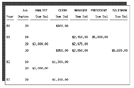

2.1.8 グループ別マトリックス・レポートについて
グループ別マトリックス・レポートとは、マスター・グループの値ごとに異なるマトリックスを持つグループ上レポートのことです。たとえば、次のレポートの各年(マスター)には、その年の部門と職種のみを含む一意のマトリックスがあります。つまり、マトリックス内の各職種カテゴリの位置が各年で異なる場合があるため、各職種カテゴリのサマリーはサマリー結果の値で1行に表示できません。
複数の問合せを使用したグループ別マトリックス・レポートは、3つ以上のディメンションを持つという点で、ネストしたマトリックス・レポートに似ています。たとえば、次のレポートでは、年ごとに、関連部門の一覧がネストして表示されます。
図2-2 グループ別およびネストしたマトリックス・レポートのサンプル
図2-2の説明が続きます
「図2-2 グループ別およびネストしたマトリックス・レポートのサンプル」の説明
複数の問合せを使用する利点は、ネストしているグループに対して、実際のブレークまたはマスター/ディテール・リレーションシップを取得できることです(たとえば、前述の複数の問合せ例では、80年にはレコード20のみが表示されています。1つの問合せでは、80年に該当するデータがあるかどうかにかかわらず、すべてのレコードが80年に対して表示されます)。特定のマスター・レコードに対するデータがないディテール・レコードを抑制する場合は、複数の問合せを使用する必要があります。
詳細な例は、第27章「グループ上マトリックス・レポートの作成」を参照してください。
