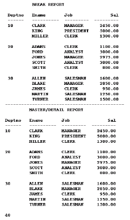

2.3.6 リンクとグループの比較について
Oracle Reports Builderでは、データはフォーマット(レイアウト)とは無関係に定義されます。そのため、どのようなときに(グループではなく)データ・リンクを使用するかを理解しておく必要があります。
2つの問合せとデータ・リンクを使用するマスター/ディテール・レポートのレイアウトと、1つの問合せと2つのグループを使用するグループ・レポートのレイアウトは同じです。同じデータを問い合せるデフォルトのマスター/ディテール・レポートとグループ・レポートの例を次に示します。2つのレポート間の違いに注意してください。グループ・レポートとは異なり、マスター/ディテール・レポートでは部門40が表示されています。これは、マスター/ディテール・レポートのデータ・リンクによって外部結合が行われているためです。リンクは関連付けのないデータを自動的にフェッチします。外部結合が必要なグループ・レポートを設計する場合は、(+)を使用して外部結合を明示的にSELECT文に追加します。
図2-3 同じデータを問い合せているデフォルトのマスター/ディテール・レポートとグループ・レポート
図2-3の説明が続きます
「図2-3 同じデータを問い合せているデフォルトのマスター/ディテール・レポートとグループ・レポート」の説明

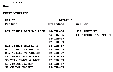

マスター/ディテール・レポートは、次の図に示すように、3つのデータ・グループを含むレポートです。各マスター・グループには、2つの関連付けのないディテール・グループが表示されています。マスター/ディテール/ディテール・レポートやそのバリエーションを作成するには、データ・リンクを使用する必要があります。1つの問合せと3つのグループを使用してコントロール・ブレーク付きのレポートを作成する場合、問合せにより2つのディテール・グループ間でリレーションシップが確立されます。
図2-4 マスター/ディテール/ディテール・レポート
図2-4の説明が続きます
「図2-4 マスター/ディテール/ディテール・レポート」の説明
