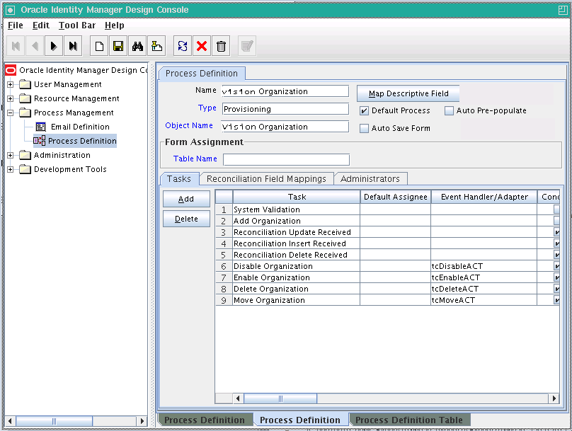

2.1 「プロセス定義」フォーム
「プロセス定義」フォームは、リソース・オブジェクトに関連付けるプロビジョニング・プロセスを作成および管理するために使用します。
図2-1に示す「プロセス定義」フォームは「プロセス管理」フォルダにあります。
図2-1 「プロセス定義」フォーム
図2-1の説明が続きます
「図2-1 「プロセス定義」フォーム」の説明
図2-1では、Vision Organizationプロビジョニング・プロセスが作成され、同名のリソース・オブジェクトに割り当てられています。
注意:
すべてのフォーム列が図2-1に表示されているわけではありません。「タスク」表の右側にその他のフィールド列があります。

2.3 プロセス定義の作成
プロセス定義は、「プロセス定義」フォームを使用して作成します。このフォームは、Design Consoleの「プロセス管理」フォルダにあります。
プロセス定義を作成するには、次の手順を実行します。
  1. 「プロセス定義」フォームを開きます。
  2. 「名前」フィールドに、プロセス定義の名前を入力します。
  3. 「タイプ」参照フィールドをダブルクリックします。
    「参照」ダイアログ・ボックスが表示されたら、プロセス定義の分類タイプ(「承認」)を選択します。
  4. 「オブジェクト名」参照フィールドをダブルクリックします。
    「参照」ダイアログ・ボックスが表示されたら、プロセス定義に関連付けられるリソース・オブジェクトを選択します。
  5. オプション。プロセスを割当て先リソース・オブジェクトのデフォルトのプロビジョニング・プロセスとして設定するには、デフォルト・プロセス・チェック・ボックスを選択します。
    現在のプロセス定義をデフォルトにしない場合は、手順6に進んでください。
  6. オプション。プロビジョニング・プロセスのカスタム・フォームの表示を抑制して、フォームにデータが自動的に保存されるようにするには、「自動保存フォーム」チェック・ボックスを選択します。
    この設定は、プロビジョニング・プロセスにのみ適用されます。
    プロビジョニング・プロセスのカスタム・フォームを表示して、ユーザーに情報の入力を求めるには、このチェック・ボックスを選択解除します。
    注意:
    「自動保存フォーム」チェック・ボックスを選択した場合は、関連するカスタム・プロセス・フォームのすべてのフィールドに、アダプタが関連付けられていることを確認してください。ただし、プロセス・フォームには、プロセス・データ・フロー・マッピングまたは組織デフォルトに対するデフォルトのデータまたはオブジェクトが存在することがあります。
    アダプタの詳細、およびアダプタとカスタム・フォームのフィールドとのリレーションシップの詳細は、アダプタ・ファクトリの使用を参照してください。
  7. カスタム・フォームがプロセス定義に関連付けられ、このフォームに含まれるフィールドに事前移入アダプタがアタッチされている場合に、Oracle Identity Managerによってこれらのフィールドにデータが自動的に移入されるようにするには、自動事前移入チェック・ボックスを選択します。
    ユーザーにこのフォームのフィールドに手動でデータを移入させる場合は(ツールバーの事前移入ボタンをクリック)、自動事前移入チェック・ボックスを選択解除します。
    注意:
    プロセス定義にカスタム・フォームが関連付けられていないか、このフォームのフィールドに事前移入アダプタがアタッチされていない場合は、自動事前移入チェック・ボックスを選択解除してください。事前移入アダプタの詳細は、事前移入アダプタに関する作業を参照してください。
  8. 表名参照フィールドをダブルクリックします。
    「参照」ウィンドウが表示されたら、プロセス定義に関連付けられているフォームを表す表を選択します。
  9. 「保存」をクリックします。
    プロセス定義が作成され、「記述フィールドのマップ」ボタンが有効になります。このボタンをクリックすると、「記述フィールドのマップ」ダイアログ・ボックスが表示されます。
    このウィンドウでは、プロセスのインスタンスがリソース・オブジェクトに割り当てられる際にプロセス定義の識別子として使用されるフィールド(「組織名」フィールドなど)を選択できます。このフィールドとその値は、「リコンシリエーション・マネージャ」フォームに表示されます。
    注意:
    プロセスにカスタム・プロセス・フォームがアタッチされている場合は、そのフォーム上のフィールドもこのウィンドウに表示され、選択できます。

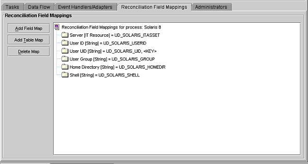

2.4.2 リコンシリエーション・フィールド・マッピング・タブ
リコンシリエーション・フィールド・マッピング・タブは、ターゲット・システムまたは信頼できるソースのデータ要素とOracle Identity Managerのフィールドとの間のリレーションシップを定義するために使用します。
リコンシリエーション・フィールド・マッピング・タブについては、次の各項で説明します。
2.4.2.1 リコンシリエーション・フィールド・マッピング・タブについて
図2-3に示すリコンシリエーション・フィールド・マッピング・タブでは、ターゲット・システムまたは信頼できるソースのデータ要素とOracle Identity Managerのフィールドとの間のリレーションシップを定義できます。
図2-3 「プロセス定義」フォームのリコンシリエーション・フィールド・マッピング・タブ
図2-3の説明が続きます
「図2-3 「プロセス定義」フォームのリコンシリエーション・フィールド・マッピング・タブ」の説明
マッピングで選択できるのは、関連付けられているリソースの「リコンシリエーション・フィールド」タブで定義したフィールドのみです。これらのマッピングにより、リコンシリエーション・イベントでターゲット・システムからの情報がOracle Identity Managerのどのフィールドに移入されるかが決まります。ターゲット・リソースの場合(信頼できるソースではない)、このタブを使用して、どのフィールドがキー・フィールドかを示すことができます。キー・フィールドとは、「リコンシリエーション・マネージャ」フォームのプロセス一致ツリー・タブで一致を生成するために、プロセス・フォームとリコンシリエーション・イベントのどの値が同じである必要があるかを決定するものです。
各マッピングについて、次の情報が表示されます。
  • Oracle Identity Managerのデータとリコンサイルされるターゲット・システムまたは信頼できるソースのフィールドの名前(関連付けられているリソースの「リコンシリエーション・フィールド」タブで定義)。
  • フィールドに関連付けられているデータ型(関連付けられているリソースの「リコンシリエーション・フィールド」タブで定義)。
    有効な値は「複数値」、「文字列」、「数値」、「日付」および「ITリソース」です。
    注意:
    「ITリソース」は、キー・フィールドとしてマークする必要があります。
  • 信頼できるソースの場合: ユーザー検出の場合、信頼できるソース・フィールドのデータとユーザー・フォーム上のフィールドの名前のマッピング。組織検出の場合、信頼できるソース・フィールドのデータとOracle Identity Managerの「組織」フォーム上のフィールドの名前のマッピング。
    信頼できるソースでユーザー検出と組織検出を実行する場合は、組織検出を先に実行する必要があります。
  • ターゲット・リソースの場合: ターゲット・リソース・フィールドのデータがマップされる、リソースのカスタム(プロビジョニング)プロセス・フォーム上のフィールドの名前。
  • ターゲット・リソースの場合: フィールドがこのターゲット・リソースのリコンシリエーションにおけるキー・フィールドかどうかを示すインジケータ。
    リコンシリエーション・イベント・データを照合するプロビジョニング・プロセスの場合は、プロセス・フォームのキー・フィールド値がリコンシリエーション・イベントのものと一致する必要があります。
注意:
効率的な重複権限または子データ検証を有効にするように、リコンシリエーション・フィールド・マッピングの子データの権限属性およびキー属性の両方を構成することをお薦めします。権限または子データの重複検証の詳細は、Oracle Identity Governanceの管理の権限または子データの重複検証を参照してください。

2.4.2.3 ターゲット・リソース・フィールドとOracle Identity Governanceのマッピング
ターゲット・リソースまたは信頼できるソースのフィールド(関連付けられているリソース定義の「リコンシリエーション・フィールド」タブで定義)とOracle Identity Managerの該当するフィールドをマップすることができます。これらのマッピングにより、リコンシリエーション・イベントでOracle Identity Managerのどのフィールドが更新されるかが決まります。これらのマッピングは、「リコンシリエーション・マネージャ」フォームで次のいずれかをクリックしたときに行われます。
  • 「ユーザーの作成」または「組織の作成」ボタン
  • 「一致したユーザー」または「一致した組織」タブにある「リンク」ボタン
  • プロセス一致ツリー・タブにあるリンクの確立ボタン
信頼できるソースのユーザー検出では、ユーザー・リソースからユーザー・プロビジョニング・プロセスのフィールドにマップされるフィールドを定義します。信頼できるソース・フィールドのマップ先のフィールド(ユーザー属性)は、「ユーザー」フォームから導出されます。
信頼できるソースの組織検出では、Oracle Identity Manager組織リソースからOracle Identity Manager組織プロビジョニング・プロセスのフィールドにマップされるフィールドを定義します。信頼できるソース・フィールドのマップ先のフィールド(組織属性)は、「組織」フォームから導出されます。
関連付けられているリソースのプロビジョニング・プロセス定義にアクセスし、リコンシリエーション・フィールド・マッピング・タブを選択した後、次の各項で説明するの2つの手順のいずれかを使用してください。

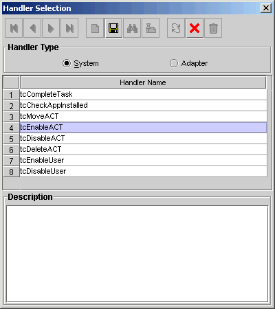

2.5.2.2 プロセス・タスクへのアダプタまたはイベント・ハンドラの割当て
この項では、プロセス・タスクにアダプタまたはイベント・ハンドラを割り当てる方法について説明します。
注意:
プロセス・タスクにアダプタを割り当てる場合、アダプタ変数を正しくマップするまで、アダプタは機能しません。詳細は、アダプタ変数のマップを参照してください。
プロセス・タスクにアダプタまたはイベント・ハンドラを割り当てるには、次の手順を実行します。
  1. イベント・ハンドラまたはアダプタを割り当てるプロセス・タスクの行ヘッダーをダブルクリックします。
    タスクの編集ウィンドウが表示されます。
  2. 統合タブをクリックします。
  3. 「追加」をクリックします。
    図2-4に示すように、ハンドラの選択ダイアログ・ボックスが表示されます。
  4. プロセス・タスクにイベント・ハンドラを割り当てるには、「システム」オプションを選択します。
    プロセス・タスクにアダプタを追加するには、「アダプタ」オプションを選択します。プロセス・タスクに割り当てることができるイベント・ハンドラまたはアダプタのリストが「ハンドラ名」リージョンに表示されます。
    図2-4 ハンドラの選択ダイアログ・ボックス
    図2-4の説明が続きます
    「図2-4 ハンドラの選択ダイアログ・ボックス」の説明
  5. プロセス・タスクに割り当てるイベント・ハンドラまたはアダプタを選択します。
  6. ハンドラの選択ウィンドウのツールバーで、「保存」をクリックします。
    「確認」ダイアログ・ボックスが表示されます。
  7. 「OK」をクリックします。
    イベント・ハンドラまたはアダプタがプロセス・タスクに割り当てられます。
