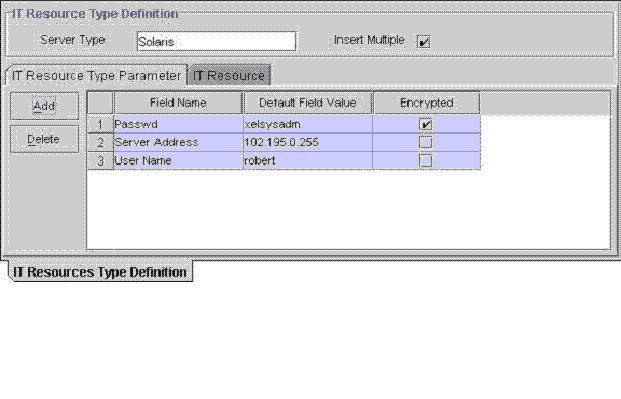

図1-1に、「ITリソース・タイプ定義」フォームを示します。
図1-1 「ITリソース・タイプ定義」フォーム
図1-1の説明が続きます
「図1-1 「ITリソース・タイプ定義」フォーム」の説明

ITリソース・タイプを定義するには、次の手順を実行します。
  1. 「サーバー・タイプ」フィールドに、SolarisなどのITリソース・タイプの名前を入力します。
  2. ITリソース・タイプを複数のITリソースに対して有効にするには、「複数挿入」を選択します。
  3. 「保存」をクリックします。
    ITリソース・タイプが定義されます。これは、拡張管理の「ITリソースの作成」ページでITリソースを定義するときに選択できます。

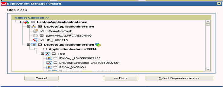

  4. 図1-2に示すように、必要な子属性を選択します。

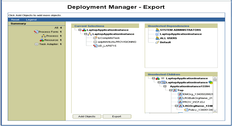

  7. 図1-3に示すように、すべての必要な依存性がエクスポート・サマリーに表示されていることを確認してから、「エクスポート」をクリックします。
    図1-3 エクスポート・サマリー
    図1-3の説明が続きます
    「図1-3 エクスポート・サマリー」の説明
  8. XMLファイルの名前を指定します(DisconnectedLaptopExp.xmlなど)。エクスポートが成功すると、メッセージが表示されます。

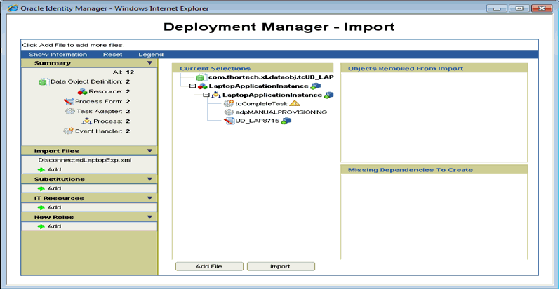

  4. 図1-4に示すように、インポート・サマリーで未解決の依存関係の有無を確認してから、「インポート」をクリックします。
