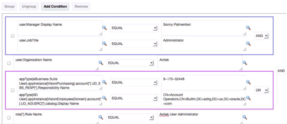

14.2.3 ルールの条件について
ルールは1つの条件を持ちます。ルールの条件はルールのIF部分であり、ポリシー評価時にルールに渡される入力値に照らしてtrueまたはfalseのいずれになるか評価されます。
条件は、ANDまたはOR演算子とともに論理的に結合できる一連の1つ以上の基準です。基準をグループ化でき、グループをANDまたはOR演算子とともに論理的に結合できます。これにより、複雑にネストされたブール式を使用できます。条件基準は、次に示されているように属性、演算子および値で構成されます。
Condition criterion = ATTRIBUTE OPERATOR VALUE

  14. ルール条件に別の行を追加するには、「条件の追加」をクリックします。
    ルール条件から行を削除するには、行の左側のチェック・ボックスを選択して、「削除」をクリックできます。複数のチェック・ボックスを選択して、同時に行を削除できます。
  15. 最初の行の右側にある演算子リストから、「AND」を選択します。これは1行目と2行目を有効にする必要があることを指定するためです。
  16. 左側のフィールドで、式を入力するか属性を検索して選択します。この例の目的のために、user.Job Titleを指定します。EQUAL演算子を選択して、右側のフィールドに「管理者」などの「役職」属性の値を指定します。
  17. 別の行を追加し、次を指定します。
    user.Organization Name EQUAL Avitek
  18. 最初の2つの行をグループ化するには、最初の2つの行の横にあるチェック・ボックスを選択して、「グループ」をクリックします。
    行の横にあるチェック・ボックスを選択して「グループ解除」をクリックし、行をグループ解除できます。
    注意:
    一度にグループ化できる条件は2つのみです。3つ以上の条件を選択する場合、「グループ」ボタンは無効になっています。また、「グループ解除」ボタンが有効になるのは、グループ化されている条件の1つを選択する場合のみです。ただし、複数のグループを選択すると、このボタンは無効になります。
  19. 4行目を追加して、条件フィールドの右側にあるアイコンをクリックして「条件ビルダー」ダイアログ・ボックスを開きます。
  20. 権限を追加するには、次の選択を行います。
    1. 「アプリケーション」を選択します。アプリケーション・タイプが表示されます。
    2. eBusiness Suiteユーザーなどのリソースを選択して、appinstanceをクリックします。
    3. アプリケーション・インスタンスとしてVision Purchasingを選択します。
    4. 権限を選択しているため、「アカウント」を選択し、ワイルドカード文字(*)を選択してすべてのアカウントを指定します。
      最初の行の矢印をクリックして戻り、権限として「UD_EBS_RESP」を選択し、ワイルドカード文字(*)を選択してすべての責任を指定します。
      注意:
      アプリケーション・インスタンスの場合、属性をフィルタ処理して除外するメカニズムがありません。アプリケーション・インスタンスのすべての属性がルールを書き込むことができる条件ビルダーに表示されます。
      ロールでは、ロール名を選択すると、ロール・エンティティの属性リストが表示されます。属性リストの表示には、アスタリスク(*)ワイルドカード文字を選択できます。
    5. 「職責名」を選択します。
      次のように選択がダイアログ・ボックスの上部に表示されることに注意してください。
      Home > appType[eBusiness Suite User].appinstance[Vision Purchasing].account[*].UD_EBS_RESP[*].Responsibility Name
    6. 「OK」をクリックします。式が条件フィールドに追加されます。
    7. 「EQUAL」を選択して、9~170~52448などの「職責名」の値を指定します。
  21. 別の行を追加し、条件フィールドにADユーザー・リソースの権限の式を追加します。式は、次のようになります。
    appType[AD User].appinstance[VisionEmployeesDomain].account[*].UD_ADUSRC[*].catalog.Display Name
  22. 「EQUAL」を選択して、CN=Account Operators、CN=Builtin、DC=adlrg、DC=us、DC=mydomain、DC=comなどの表示名の値を指定します。
  23. 4行目と5行目をグループ化し、その間にOR演算子を指定します。演算子を指定しない場合、デフォルトはANDになります。
  24. AND演算子を使用して1番目と2番目のグループを結合します。
    注意:
    最大2つの条件をグループ化できます。したがって、AND演算子を使用してグループ化された4つの条件を持つルールを作成する場合、条件は2セットでグループ化されます。しかし、条件の1つがOR演算子を使用してグループ化されている場合、ルールは正しく更新されます。
  25. 「作成」をクリックします。ルールが作成され、「ルール」ページが表示されます。「ルール」ページの検索結果に作成したルールを表示するには、「リフレッシュ」をクリックします。

  5. (オプション) 「アイデンティティ監査ルールの作成」で使用する例のために、ロールのルール条件を使用した行を追加します。次のようにルール条件を指定します。
    role[*].Role Name EQUAL Avitek User Administrator
    ルール条件の追加およびグループ化の詳細は、「アイデンティティ監査ルールの作成」を参照してください。
  6. 2番目のグループと最後の行の間にAND演算子を指定します。演算子を指定しない場合、デフォルトはANDになります。ルール条件は図14-1のようになります。
