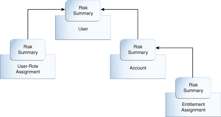

13.5.2 リスク集計とリスクのサマリーについて
「リスク集計タスク」スケジュール済ジョブでは、項目リスク・レベルとリスク係数レベルが処理され、アイデンティティ証明をサポートするレベルの高いオブジェクトごとに、リスクのサマリーが計算されます。
リスク集計タスクは、事前定義済のリスク集計ジョブに情報を提供するために使用されます。このタスクを使用してジョブを新規作成する必要はありません。このタスク・タイプのジョブが実行されたら、Oracle Identity Manager内のすべてのユーザーの、前回更新以後のリスクが計算されます。このスケジュール済タスクの詳細は、Oracle Identity Governanceの管理の事前定義済のスケジュール済タスクに関する項を参照してください。「リスク集計タスク」スケジュール済ジョブは、Oracle Identity Governanceの管理のジョブの無効化と有効化に関する項に示す手順に従って有効化することができます。
リスク集計の最初のフェーズでは、「リスク集計タスク」スケジュール済ジョブにより、それぞれの個別オブジェクトの項目リスク・レベルおよびその3つのリスク係数レベルが評価され、4つのうち最も高いレベルがオブジェクトの「リスクのサマリー」プロパティに割り当てられます。個別のユーザー・オブジェクト、ユーザー・ロール割当てオブジェクト、アカウント・オブジェクトおよび権限割当てオブジェクトごとに、リスクのサマリーの値が計算されます。次のダイアグラムに、このプロセスを示します。
この画像では、リスク係数のレベルについて説明しています。
あらゆるオブジェクトのリスクのサマリーが計算されたら、次の集計フェーズが開始されます。このフェーズでは、個別のオブジェクトそれぞれのリスクのサマリーが合算されて、そのオブジェクトを含む親オブジェクトのリスクのサマリーになります。
権限割当てレベルの上で、各データ・オブジェクトのリスクのサマリーの値が、そのオブジェクトを含む親オブジェクトのリスクのサマリーにつながります。たとえば、アカウント・オブジェクトは権限割当てオブジェクトより1階層上のレベルであり、ユーザー・オブジェクトはそこからさらに1階層上のレベルです。したがって、アカウント・オブジェクト内のあらゆる権限割当てオブジェクトのリスクのサマリーは、そのアカウントのリスクのサマリーにつながり、同様に、ユーザー・オブジェクト内のあらゆるアカウント・オブジェクトのリスクのサマリーは、そのユーザーのリスクのサマリーにつながります。
ユーザー・オブジェクトはまた、ユーザー・ロール割当てオブジェクトより1つ上のレベルなので、あらゆるユーザー・ロール割当てオブジェクトのリスクのサマリーは、そのユーザーのリスクのサマリーにつながります。
この画像では、ユーザーのリスクのサマリーの処理について説明しています。
このダイアグラムでは、権限割当てのリスクのサマリーの値が合算されて、アカウント・オブジェクトになります。アカウントのリスクのサマリーの値とユーザー・ロール割当てのリスクのサマリーの値が合算されて、関連付けられている任意のユーザーのリスクのサマリーになります。

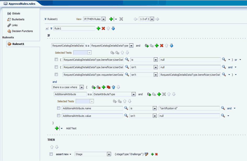

13.7.2 自動承認のルールの変更
自動承認ロジックは、SOAのDefaultRequestApprovalコンポジット内でルールを使用して定義されます。すべてのクローズド・ループ是正リクエストが自動承認されるようにルールを変更できます。
すべてのクローズド・ループ是正リクエストが自動承認されるようにルールを変更するには、次の手順を実行します。
  1. weblogicなどの管理資格証明を使用してOracle SOA Composerにログインします。そのためには、次のURLに移動します。
    http://HOST_NAME:PORT_NUMBER/soa/composer
  2. 「開く」をクリックし、「ルールを開く」を選択します。「開くディクショナリの選択」ダイアログ・ボックスが表示されます。
  3. DefaultRequestApproval_rev2.0コンポジットに対して、「コンテンツ」列で「Ruleset1」をクリックします。
  4. 「編集」をクリックします。
  5. 図13-1に示すように、Rule 1を開きます。
    図13-1 自動承認のルール
    図13-1の説明が続きます
    「図13-1 自動承認のルール」の説明
  6. 「THEN」の下で鉛筆アイコンをクリックします。
  7. ポップアップで、値を「challenge」からautoに変更します。この値では、すべてのクローズド・ループ是正リクエストが自動承認されることが指定され、チャレンジ・ワークフローは呼び出されません。
  8. 「OK」をクリックします。
  9. 「保存」をクリックし、「コミット」をクリックします。

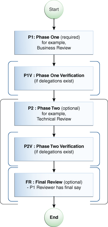

13.11.4.1 TPADでの証明のステージについて
図13-2は、必須のフェーズ1、省略可能なフェーズ2、およびフェーズ2に依存する省略可能な最終レビュー・フェーズを、条件付きの検証タスクと組み合せることによって、TPADでの証明のステージを示しています。
図13-2 TPADでの証明のステージ
図13-2の説明が続きます
「図13-2 TPADでの証明のステージ」の説明
図13-2に示すように、TPAD証明内でのステージの全体的な流れは次のとおりです。
  1. 開始: 証明が作成され、「証明作成タスク」スケジュール済ジョブを実行することによって証明タスクが生成されます。
  2. フェーズ1レビュー: これは常に必須です。
  3. フェーズ1検証: これは、フェーズ1が委任を使用して完了された場合にのみ発生します。
  4. フェーズ2レビュー: これは、構成に応じて省略可能です。
  5. フェーズ2検証: これは、フェーズ2が委任を使用して完了された場合にのみ発生します。
  6. 最終レビュー: これは、構成に応じて省略可能であり、フェーズ2が完了された場合にのみ発生します。
  7. 終了: 証明タスクが完了されました。証明完了の一環として任意のアクセスが失効された場合は、クローズド・ループ是正が発生します。

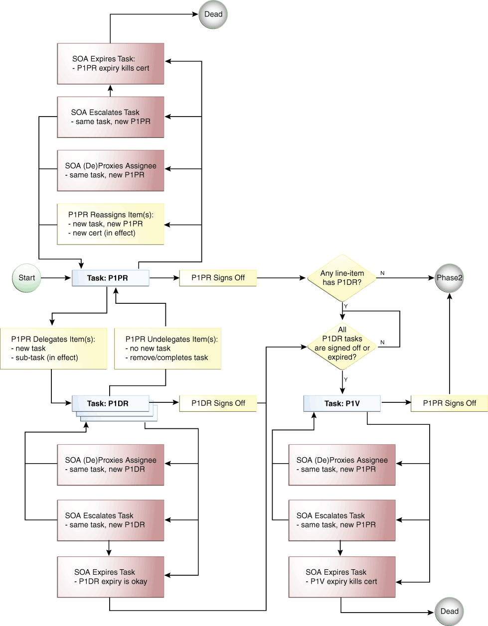

13.11.4.2 検証を使用したフェーズ1
図13-3は、TPADを使用した証明レビューの第1フェーズを示しています。
図13-3 検証を使用したフェーズ1
図13-3の説明が続きます
「図13-3 検証を使用したフェーズ1」の説明
次に示すのは、TPADでの検証を使用したフェーズ1のプロセス・フローです。
  1. 開始: 一連の証明オブジェクトが生成され、レビュー・プロセスが開始します。特定の各証明オブジェクト内の明細項目はいずれも、フェーズ1の主要なレビューア(P1PR)に割り当てられています。
  2. タスクP1PR: 証明生成のためのスケジュール済ジョブが実行されると、Oracle Identity Managerではサービス指向アーキテクチャ(SOA)を使用して、証明オブジェクトごとにタスクを作成し、そのタスクが、フェーズ1の主要なレビューア(P1PR)に割り当てられます。
    主要なレビューアがそのタスクを開くと、その主要なレビューアは、証明オブジェクト内の明細項目をすべて見ることができます。主要なレビューアが任意の特定の明細項目を開いた場合は、その主要なレビューアは、その明細項目の明細項目詳細をすべて見ることができます。
    主要なレビューアは、そのタスク内で、いずれの明細項目でも操作できます。主要なレビューアは、任意の明細項目を別の人間に委任するか、または任意の明細項目を別の人間に再割当てすることができます。デフォルトでは、主要なレビューアは、あらゆる明細項目を所有しており、その明細項目詳細に対し、その証明や失効などの決定を下すことができます。
    各明細項目に対して決定が下された後、明細項目の各詳細にフェーズ1決定が下された後、あるいは各詳細が委任されるか、または再割当てされた後で、主要なレビューアは、タスクをサインオフするか、または完了することができます。
  3. P1PRによる項目の再割当て: フェーズ1で主要なレビューアが任意のセットの明細項目を別の人間に再割当てした場合は、Oracle Identity Managerによって、それらの再割当てされた明細項目(およびその詳細)が元の証明から削除され、新規の独立した証明に入れられます。明細項目が再割当てされた人間は、その新規の独立した証明に対するP1PRとなります。
    再割当てされた明細項目は元のP1PRのタスクに表示されなくなり、このレビュー・サイクル内にも再表示されなくなります。新しいP1PRが元のP1PRに明細項目を再割当てするか、または委任しても、元のP1PRにタスクが新規作成され、次のように、別のレビュー・プロセスの一環となります。
    • 新しいP1PRが元のP1PRに明細項目を再割当てした場合は、独自のP1PRタスクを備えた新規証明となります。
    • 新しいP1PRが元のP1PRに明細項目を委任した場合は、新規P1PRのレビュー・プロセス内で新規に委任されたレビュー(P1DR)・タスクとなります。
  4. P1PRによる項目の委任: 主要なレビューアが任意のセットの明細項目を別の人間に委任した場合は、その人間が、それらの明細項目のそれぞれに対するフェーズ1の委任されたレビューア(P1DR)となります。タスクが新規作成され、新しいP1DRに割り当てられます。
    注意:
    タスクの数を最小にするには、特定のレビューアに委任しようとする明細項目セットを選択することをお薦めします。そうしないと、委任されたレビューアは、タスクをいくつでも受け取ってしまう可能性があり、それらのタスクのそれぞれには、同じ証明オブジェクトの同じフェーズにある明細項目のいくつかのサブセットが含まれます。
    主要なレビューアが特定の明細項目セットを委任すると、それらの明細項目には、主要なレビューアが委任したタスク内で委任済とマークされます。主要なレビューアは、それらの明細項目に対しては、委任を解除しないかぎり、そのタスク内で操作できなくなります。主要なレビューアには、フェーズ1検証中に、委任された任意のレビューアが行った決定を見て無効にするチャンスがあります。
  5. P1PRによる項目の委任解除: 主要なレビューアは、委任されている明細があれば、その委任を解除するか、または委任されているレビューアから取り返すことができます。明細項目の委任を解除すると、主要なレビューアはその明細項目を操作でき、現在委任されているレビューアのタスクからその明細項目が削除されます。これによって、委任されていたレビューアはその明細項目をもう操作できなくなります。
  6. P1PRによるサインオフ: すべての明細項目が完了された後、あるいは委任されるか、または再割当てされた後で、主要なレビューアは、そのタスクに対してサインオフしてタスクを完了することができます。明細項目は、その詳細すべてに、現在のフェーズで決定が設定されると完了します。この時点では、Oracle Identity Managerによって、フェーズ1検証(P1V)が必須かどうかが判別されます。
  7. SOAによる割当て先に対するプロキシのアクティブ/非アクティブ化(P1PR): P1PRなど、割り当てられたレビューアにプロキシを割り当てることができます。たとえば、レビューアが休暇を取る予定になっている場合、そのレビューアはプロキシをアクティブ化できます。レビューアが休暇から戻ると、そのプロキシは非アクティブ化されます。新たに割り当てられた(プロキシ)レビューアがタスクを開くと、プロキシ・レビューアは、各明細項目および明細項目詳細を表示して操作できます。プロキシの追加、変更および削除の詳細は、「プロキシの管理」を参照してください。
  8. SOAによるタスクのエスカレート(P1PR): 証明タスクは、Oracle Identity Managerが証明レビュー・タスクに使用するSOAコンポジットの構成に応じてエスカレートされる場合があります。たとえば、レビューアが、構成された時間制限内にタスクをサインオフしていないか、または完了していない場合は、SOAによってタスクがエスカレートされ、現在割り当てられているレビューアのマネージャに再割当てされる可能性があります。タスクが最大回数までエスカレートされるか、またはエスカレーションを終了する他の状況に到達した後で、タスクの有効期限が切れます。
  9. SOAによるタスクの有効期限切れ(P1PR): 証明レビュー・タスクは、ある状況で期限切れとなる場合があります。たとえば、レビューアが、構成された時間制限内にタスクをサインオフしていない場合は、タスクが有効期限切れとなる可能性があります。タスクが、有効期限が到来するまでエスカレートするように構成されている場合は、SOAによってタスクが有効期限切れとなるのは、最大回数までエスカレートされるか、またはエスカレーションを終了する他の状況に到達した後に限られます。有効期限の切れたタスクは操作できなくなります。
  10. タスク: P1DR: 委任されたレビュー・タスクそれぞれには、委任されたレビューアに主要なレビューアが委任した明細項目セットが含まれています。委任されたレビューアがそのタスクを開くと、委任されたレビューアが見ることができるのは、そのタスクを生成した特定の委任イベントで委任された明細項目のみです。フェーズ1の委任されたレビューア(P1DR)が任意の特定の明細項目を開いた場合は、P1DRはその明細項目のすべての詳細を見ることができます。
    委任されたレビューアは、そのタスク内で、いずれの明細項目でも操作できます。委任されたレビューアは、任意の明細項目を別の人間に委任することも、任意の明細項目の委任を解除することも、任意の明細項目を別の人間に再割当てすることもできません。デフォルトでは、委任されたレビューアは、あらゆる明細項目を所有しており、その明細項目詳細に対し、証明や失効などの決定を下すことができます。すべての明細項目に対して決定が下された後、または明細項目のすべての詳細にフェーズ1決定が下された後で、委任されたレビューアは、タスクをサインオフするか、または完了することができます。
  11. P1DRによるサインオフ: 委任されたレビュー・タスク内のすべての明細項目に決定が下された後で、委任されたレビューアは、タスクをサインオフするか、または完了することができます。委任されたレビュー・タスクはいずれも、証明レビュー・プロセスがフェーズ1検証に進むことのできる前に完了するか、または有効期限切れとなる必要があります。
  12. いずれの明細項目にもP1DRがある: この分岐点では、フェーズ1検証ステージが必須かどうかが判別されます。これは、委任されている明細項目があるかどうかによります。
    • P1PRがサインオフしたときに、再割当てされていない明細項目が委任されたままの場合は、レビュー・プロセスがフェーズ1検証に移行します。
    • P1PRがサインオフしたときに、再割当てされていない明細項目が委任されたままになっていない場合は、レビュー・プロセスがフェーズ2に移行します。
  13. P1DRのタスクがすべてサインオフされたか、または有効期限切れとなった: フェーズ1で委任されたすべてのレビュー・タスクがサインオフ(完了)されるか、または有効期限切れとなるまで、この分岐はループします。
  14. タスク: P1V: 主要なレビューア(P1PR)がサインオフし、委任されたすべてのレビュー・タスク(P1DR)が完了するか、または有効期限切れとなったら、フェーズ1検証が開始します。同じ証明オブジェクトの別のタスクが作成され、主要なレビューアに割り当てられます。このタスク内では、主要なレビューアは、フェーズ1でなんらかの決定を行っていた場合に、その決定を確認したり無効にしたりすることができます。委任されたレビューアが完了していない明細項目があれば、主要なレビューアはそれも完了できます。主要なレビューアは、このタスク内で、明細項目の再割当ても委任もできないため、委任の解除もできません。
  15. P1PRによるサインオフ(P1V): 別の主要なレビューアに再割当てされていないすべての明細項目について、証明オブジェクト内のすべての明細項目詳細に決定が下された後で、フェーズ1の主要なレビューアがサインオフできます。レビューアがフェーズ1検証タスクでサインオフすると、証明レビュー・プロセスはフェーズ2に進みます。
  16. SOAにより、(P1PRタスクと同様に)割当て先に対してプロキシがアクティブ化され、P1Vタスクがエスカレートまたは有効期限切れになる可能性があります。詳細は、ステップ7から9を参照してください。

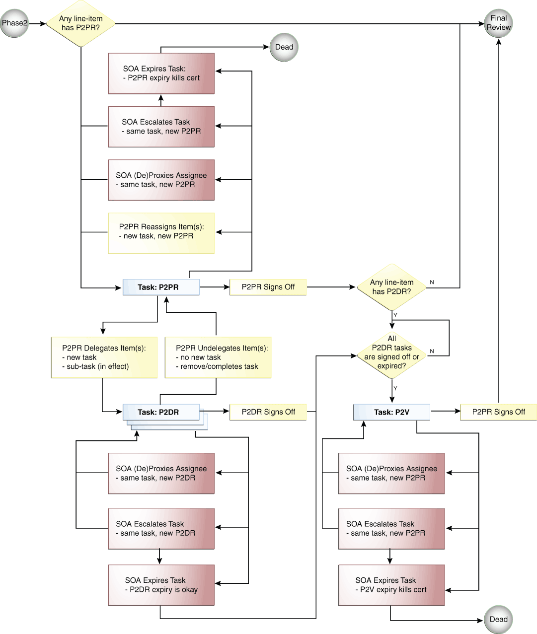

図13-4は、TPADを使用した証明レビューの第2フェーズを示しています。
図13-4 検証を使用したフェーズ2
図13-4の説明が続きます
「図13-4 検証を使用したフェーズ2」の説明
フェーズ2のステージはフェーズ1と似ていますが、次の点が異なります。
  • タスク: P2PR: フェーズ2の主要なレビューア(P2PR)それぞれが、その証明内の割当てをレビューする必要がある各タイプの権限に対して、レビュー・タスクが生成されます。フェーズ2の主要なレビューアがP2PRのタスクを開くと、その主要なレビューアは、証明オブジェクト内で自分が責任を負う明細項目のリストを見ることができます。たとえば、ユーザー証明のフェーズ2では、P2PRのタスクを開くテクニカル・レビューアは、ロール定義、アプリケーション・インスタンス定義、権限定義などの権限のリストを見ることができます。それらの権限は、その主要なレビューアが証明者であり、その証明オブジェクトに割当てが含まれています。このタイプの証明はユーザー中心であり、循環ビューは権限中心です。
    主要なレビューアが任意の特定の明細項目を開いた場合は、その主要なレビューアは、その明細項目の明細項目詳細をすべて見ることができます。主要なレビューアは、そのタスク内で、いずれの明細項目でも操作できます。主要なレビューアは、任意の明細項目を別の人間に委任するか、または任意の明細項目を別の人間に再割当てすることができます。デフォルトでは、主要なレビューアは、あらゆる明細項目を所有しており、その明細項目詳細に対し、その証明や失効などの決定を下すことができます。
  • P2PRによる項目の再割当て: フェーズ2で主要なレビューアが任意のセットの明細項目を別の人間に再割当てした場合は、その人間が、それらの明細項目に対する新規の主要なレビューア(P2PR)となります。Oracle Identity Managerによって主要なレビュー・タスクが新規作成され、新しいP2PRに割り当てられます。
    注意:
    フェーズ2での再割当て操作では、証明は新規生成されません。たとえば、主要なテクニカル・レビューアが(循環される)明細項目を再割当てした場合は、証明は分割されません。
    再割当てされた明細項目は、元のP2PRのタスクに表示されなくなります。明細項目は、新しいP2PRに割り当てられている別個のタスク内に表示されます。

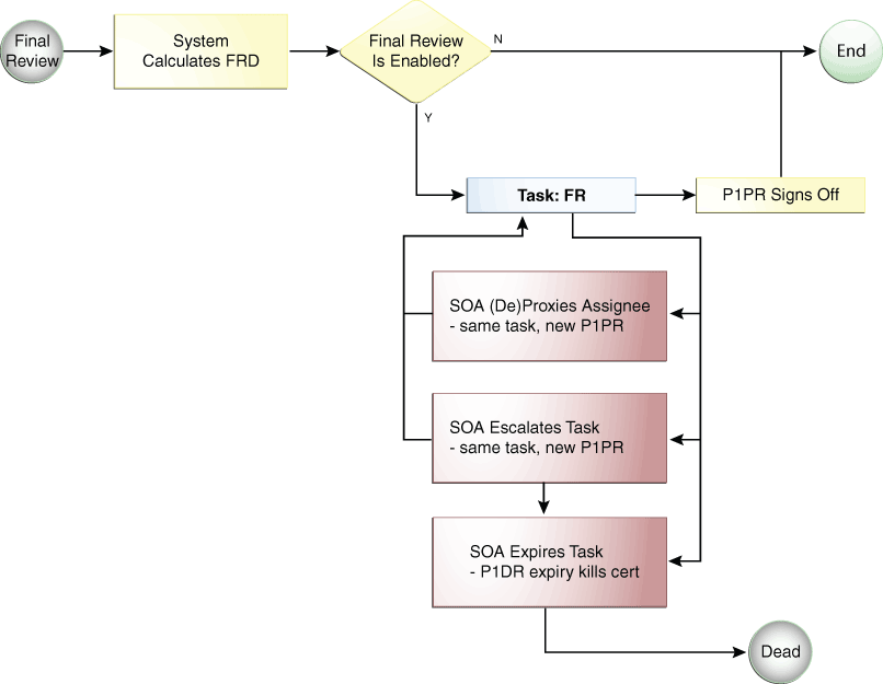

図13-5は、TPADを使用した証明レビューの省略可能な最終フェーズを示しています。
図13-5 最終レビュー・フェーズ
図13-5の説明
「図13-5 最終レビュー・フェーズ」の説明
最終レビューでは、他のレビュー・フェーズと次のステージが異なります。
  • システムによるFRDの計算: Oracle Identity Managerでは、次のようにして最終レビュー決定(FRD)が計算されます。
    • フェーズ2の決定が棄権以外のものである明細項目詳細では、フェーズ2の決定が最終レビュー決定になります。
    • 特定の明細項目詳細にフェーズ2の決定がない場合、またはフェーズ2の決定が棄権することである場合は、フェーズ1の決定が最終レビュー決定になります。
  • 最終レビューが有効: この分岐では、最終レビュー用にタスクを生成するかどうか、またそのタスクをフェーズ1の主要なレビューアに割り当てるかどうかが判別されます。構成でフェーズ2が無効になっている場合、この証明レビューでフェーズ2が使用されていない場合、または構成で最終レビューが無効になっている場合は、最終レビュー用のタスクは生成されません。フェーズ2の決定が下されていて、構成で最終レビューが有効になっている場合は、最終レビュー用のタスクは生成されます。
  • タスク: FR: 最終レビューアは、最終レビュー・タスクを開き、次のものを参照できます。
    • 各明細項目詳細に関してフェーズ1で下された決定。
    • 各明細項目詳細に関してフェーズ2で下された決定。
    • 最終レビュー決定。
    最終レビューアは、フェーズ1とフェーズ2の決定との関連で、FRDを無効にできます。最終レビューアは、このタスク内で、明細項目の再割当ても委任もできないため、委任の解除もできません。最終レビューアは、各FRDを検証した後でサインオフできます。その時点では、最終レビュー・タスクが完了し、全体的な証明プロセスが完了しますが、クローズド・ループ是正は例外で、この是正はサインオフ後にOracle Identity Managerにより自動的に実行されます。最終レビューアがサインオフしないで、最終レビュー・タスクの有効期限が切れることを許容した場合は、証明プロセスは停止します。
最終レビューを使用し、フェーズ1の決定とフェーズ2の決定を比較して、最終的な決定を下すことができます。フェーズ2の決定を優先する場合は、構成で最終レビューを有効にしないでください。
