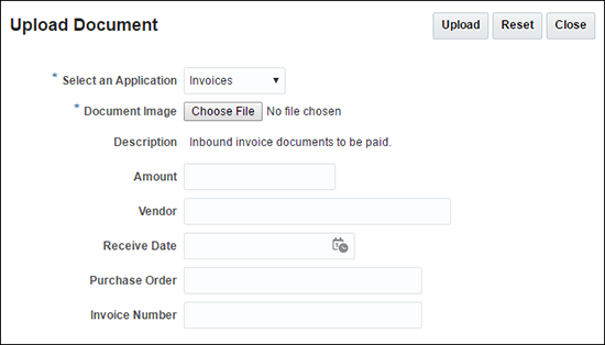

A.4 「ドキュメントのアップロード」ページ
「ドキュメントのアップロード」ページはImagingに新しいドキュメントをアップロードするために使用します。このページへアクセスするには、ナビゲーション・ペインで「ツール」→「ドキュメントのアップロード」をクリックします。
「ドキュメントのアップロード」ページに関する情報は、アクセス方法およびドキュメントが格納されたアプリケーションの情報要件によって異なります。アプリケーションで詳細な情報が必要な場合は、「アプリケーションの選択」フィールドでアプリケーションを選択した後に追加のフィールドが表示されます。

要素 説明
ビューアを開く
アップロード前にドキュメントのオープン、確認および注釈付けが可能なドキュメント・ビューアを開きます。
アップロード
指定したドキュメント・イメージをImagingに送信します。
リセット
変更を取り消して、以前の設定をリストアします。
閉じる
アップロードをキャンセルして、「ドキュメントのアップロード」ページを閉じます。
アプリケーションの選択
このドキュメントが収容されるアプリケーションを選択します。このフィールドは必須です。アプリケーションを選択すると、アプリケーション固有の追加のメタデータ・フィールドが表示されます。
ドキュメント・イメージ
システムにアップロードする電子ファイルを指定します。「ファイルの選択」をクリックして、ファイル・システムをナビゲートし、ファイルを選択します。ドキュメント・イメージ・ファイルは任意の電子ファイルにできますが、ドキュメント・ビューアに表示できる形式に変換できるフォーマットに準拠している必要があります。このフィールドは必須です。ビューアを使用してドキュメントをアップロードする場合は、電子ファイルへのナビゲーションには「ビューア」ツールバーを使用します。
「ファイルの選択」ボタンの選択にマウスよりキーボードを使用する場合には、[Space]バーを使用して「ファイルの選択」ボタン機能を実行してダイアログ・ボックスを開きます。[Enter]キーでは、「ファイルの選択」ボタンの機能は実行されません。{バグ8532143に対処 - REG7: ACC: 「参照」ボタンで[Enter]キーを押すと「ファイルの更新」ダイアログが閉じる -bas}
説明
アプリケーションが作成されたときに説明が指定された場合は、アプリケーションに関する説明が表示されます。この説明は編集できません。
メタデータ・フィールド
アプリケーションを選択すると、「ドキュメントのアップロード」ページに追加のメタデータ・フィールドが表示されます。その他のフィールドは各アプリケーション固有で、アプリケーション作成者により定義されます。必須のフィールドには、アスタリスク(*)が表示されています。
確認メッセージ
ドキュメントが正常にアップロードされると、確認メッセージがページの下部に表示されます。メッセージをクリックすると、ビューアにドキュメントが開きます。
