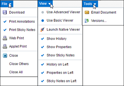

A.9.1 「ビューア」メニュー
ドキュメントの表示以外に、ビューアを使用してドキュメントの印刷、ダウンロードまたは電子メールによる送信が可能です。次のメニューとオプションは、ドキュメント・タブの上のビューアで使用できます。
次の表では、このページで使用可能な要素について説明します。
要素 説明
ファイル
「ファイル」メニューを使用すると、表示されているドキュメントをダウンロード、印刷またはクローズできます。これには、次のオプションがあります。
  • ダウンロード: 目的のドキュメントをローカル・ドライブまたは共有ドライブにダウンロードします。
  • 注釈の印刷: 注釈を付けたドキュメントの印刷を有効または無効にします。メニュー項目の横にチェック・マークが表示されている場合には有効にされています。
  • 付箋の印刷: ドキュメントに続くリスト内の付箋の注釈のコンテンツの印刷を有効または無効にします。有効の場合、「注釈の印刷」が無効になっていても付箋は印刷されますので注意してください。
  • Web印刷: 現在表示されているドキュメント・タブを印刷する場合に選択します。25ページ未満のドキュメントを印刷する場合に、このオプションを使用します。
  • アプレット印刷: 現在表示されているドキュメント・タブを印刷する場合に選択します。25ページを超えるドキュメントを印刷する場合に、このオプションを使用します。
  • 閉じる: 現在表示されているドキュメント・タブを閉じます。
  • その他を閉じる: 現在表示されているドキュメント・タブ以外のすべてのドキュメント・タブを閉じます。
  • すべて閉じる: 現在表示されているドキュメント・タブをすべて閉じますが、ビューアのページは開いたままにします。
ビュー
「表示」メニューを使用すると、ビューア・モードを変更したり、ドキュメント履歴やプロパティを表示または非表示にできます。これには、次のオプションがあります。
  • 詳細ビューアの使用: 基本ビューア・モードから詳細ビューア・モードに切り替え、権限を持つドキュメントに対して注釈を追加したり編集できるようになります。
  • 基本ビューアの使用: 詳細ビューア・モードから基本ビューア・モードに切り替えます。
  • ネイティブ・ビューアの起動: ドキュメントのファイル・タイプに関連付けられたアプリケーションで、ドキュメントをダウンロードしたり開いたりします。
  • 履歴の表示: ドキュメントをImagingに保存する際にドキュメントに実行したすべてのアクションを示す「履歴」パネルを表示または非表示にします。
  • プロパティの表示: すべてのドキュメント・メタデータのリストを表示する「プロパティ」パネルを表示または非表示にします。
  • 付箋の表示: すべての付箋注釈のリストを表示する「付箋」パネルを表示または非表示にします。
  • 履歴を左に: 「履歴」パネルをページ領域の左または下部に交互に表示します。
  • プロパティを左に: 「プロパティ」パネルをページ領域の左または下部に交互に表示します。
  • 付箋を左に: 「付箋」パネルをページ領域の左または下部に交互に表示します。
ツール
「ツール」メニューにより、表示されたドキュメントの電子メール送信や、ドキュメントの以前のバージョンのリスト表示が可能になります。
  • 電子メール・ドキュメント: デフォルトの電子メール・クライアントから送信された、ドキュメントのリンクを記載した新しい電子メールのメッセージを開きます。適切な権限を持つユーザーのみが、このドキュメントにアクセスできます。
  • バージョン: ドキュメントのすべてのバージョンのリストを表示します。リストから選択し、「オープン」をクリックして以前のバージョンを表示します。

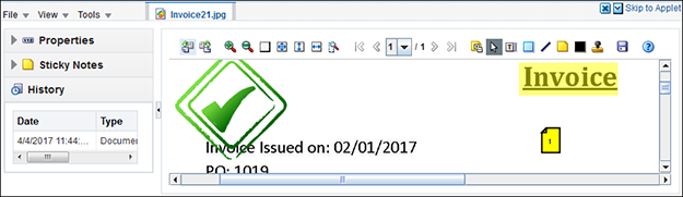

A.9.5.2 詳細ビューア・ツールバーのオプション
基本ビューア・ツールバーで使用できる表示とナビゲーションのオプションに加えて、詳細ビューア・ツールバーではドキュメントを開いて印刷したり、権限があれば注釈を追加して編集するオプションが追加されます。

付箋
この図は「付箋」アイコンを示しています。
選択して現在のページをクリックすると、現在のページに付箋注釈を追加する「リッチ・テキスト・エディタ」が表示されます。ノートの色は、付随するツールバーで制御します。

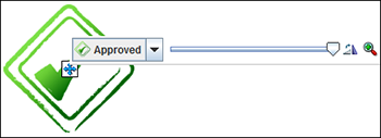

スタンプ
この図は「スタンプ」アイコンを示しています
選択して現在のページをクリックすると、事前定義されたウォーターマーク注釈を現在のページに追加します。デフォルトでは、次の4種類のスタンプ・オプションがあります。
  • 承認済
  • 保留中
  • 受信済
  • 却下済
スタンプのメッセージ、サイズ、向きおよび不透明度は、付随するツールバーで制御します。

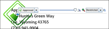

A.9.6 注釈
注釈には、注釈セキュリティ・レベルの割当てで説明されているとおり、様々なレベル(標準、制限付きおよび非表示)で権限が割り当てられます。割り当てられている以外の権限レベルが必要となった場合は、Imagingのセキュリティ管理者に依頼してください。適切な権限がある場合は、ドキュメントに注釈を付加したり、他のユーザーが作成した注釈を表示および編集できます。また、「作成者/最終変更者」アイコンおよびダイアログを使用して、いつ誰によって注釈が作成され、最終変更されたかも表示できます。次の注釈を作成できます。
A.9.6.1 注釈セキュリティ・レベルの割当て
各注釈にセキュリティ・レベルを割り当てる必要があります。注釈を作成すると、その注釈に対してアクセスできるセキュリティ・オプションのリストがツールバーに表示されます。そのユーザーに割り当てられているセキュリティ権限のみがリストに表示されます。たとえば、標準セキュリティ・レベルのみが割り当てられている場合、標準セキュリティ・レベルのみが、割り当てられたオプションとしてメニューのリストに表示されます。セキュリティ・レベルを注釈に割り当てるには、ツールバー・メニューからセキュリティ・レベルを選択します。改訂注釈は非表示にマークできません。
要素 説明
標準
標準注釈は、すべてのユーザーに対してドキュメントのページで表示されます。標準注釈は、「標準」注釈に対する権限を付与されたユーザーのみが適用して変更できます。
制限付き
「制限付き」注釈はすべてのユーザーに表示されますが、「制限付き」注釈への権限が付与されていないユーザーは変更できません。表示、エクスポートまたはレンダリングを実行する際に、ユーザーが「制限付き」権限を持っていない場合には制限付き注釈はイメージに書き込まれます。
非表示
「非表示」注釈は、「非表示」注釈を表示する権限が付与されているユーザーに表示されます。改訂注釈は非表示にマークできません。

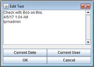

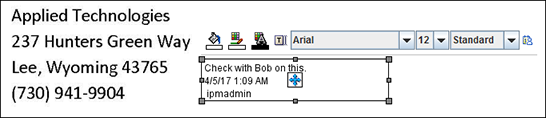

A.9.6.3 テキスト注釈
テキスト注釈を使用すると、ドキュメントにノートを残すことができます。テキスト注釈を追加するには、テキスト・ツールを選択し、マウスをクリックして、注釈のサイズ、形および場所を定義するためのビューア内にドラッグします。マウス・ボタンを放した後、「テキストの編集」ダイアログ・ボックスが表示されます。ibsmith 12/11: スクリーンショットの更新が必要です。
要素 説明
現在の日付
クリックすると、現在の日付がテキスト・フィールドに挿入されます。
現在のユーザー
クリックすると、操作中のユーザーの名前がテキスト・フィールドに挿入されます。
OK
クリックすると、テキスト注釈への変更が保存されます。
取消
クリックすると、新規テキスト注釈の作成または既存テキスト注釈への変更が取り消されます。
作成されたテキスト注釈を選択するには、ビューア内のドキュメントで目的のテキスト注釈をクリックします。テキスト注釈を選択すると、注釈のサイズを定義する境界ボックスが表示され、注釈の移動、サイズ変更または削除を実行できます。また、テキスト注釈の選択により、「テキスト注釈」ツールバーも表示され、テキスト注釈内のテキストの書式設定を実行できます。
A.9.6.3.1 「テキスト注釈」ツールバー
次の表では、ツールバー上で使用可能な要素を説明しています。
アイコン 説明
この図は「テキストの背景色パレット」アイコンを示しています
クリックすると、カラー・パレットが表示されて、選択したテキスト注釈の背景色を選択できます。
この図は「テキストの枠線の色パレット」アイコンを示しています
クリックすると、カラー・パレットが表示されて、選択したテキスト注釈の枠線の色を選択できます。
この図は「フォント・カラー・パレット」アイコンを示しています
クリックすると、カラー・パレットが表示されて、選択したテキスト注釈のフォントの色を選択できます。
この図は「テキスト追加/注釈編集コンテンツ」アイコンを示しています
クリックすると、注釈コンテンツの編集ダイアログ・ボックスが表示されて、選択したテキスト注釈内でテキストの追加や編集を実行できます。
この図は「フォントの選択」メニューを示しています
フォント名をクリックすると、選択したテキスト注釈のテキストで使用可能なフォントのリストから選択できます。数値をクリックすると、テキストのフォントのサイズ(ポイント)を選択できます。
この図はテキスト・ボックスの選択アイコンを示しています
クリックしてドラッグすると、テキスト注釈をドキュメント上の別の場所に移動できます。
この図は「テキスト・ボックスのリサイズ」アイコンを示しています
クリックしてドラッグすると、テキスト注釈のサイズを変更できます。

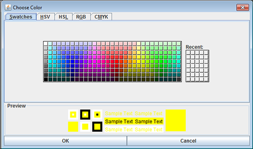

A.9.6.3.2 カラー・パレット
要素 説明
パレットのタブ
使用する色を定義します。カラー・パレットが表示された状況に応じて、テキストの色、背景色、ノート、境界線、線などを制御します。色は、次の各タブを使用して複数の方法で定義できます。
  • 見本: swatches(色見本)と呼ばれる小さく区切られた色の部分をクリックして色を選択します。
  • HSV: 色相、彩度および値を設定して色を選択します。値は数値で設定するか、色のパターンをクリックし、スライド・コントロールを使用して透明度を調整することで設定できます。対応するHSL、RGBおよびCMYKの値も表示されます。
  • HSL: 色は、色相、彩度および明るさを設定することで選択されます。値は数値で設定するか、色のパターンをクリックし、スライド・コントロールを使用して透明度を調整することで設定できます。
  • RGB: 赤、緑および青の値を設定して色を選択します。設定は、数値で定義するか、対応するスライド・コントロールを使用して行います
  • CMYK: シアン、マゼンタおよび黄色の値を設定して色を選択します。値は数値で設定するか、色のパターンをクリックし、黒とアルファのスライド・コントロールを調整することで設定できます。
「プレビュー」領域
選択した設定による表示のサンプルが示されます。
OK
クリックすると、設定が保存されます。
取消
クリックすると、加えた変更が取り消されて、以前の設定に戻ります。

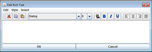

A.9.6.6 付箋注釈リッチ・テキスト・エディタ
付箋注釈は、テキスト注釈より長くでき、より多くの書式設定を使用できます。付箋注釈はドキュメントに配置されるほか、ビューアの「付箋」パネルにも表示されます。付箋注釈を追加するには、付箋ツールを選択して、ビューアでドキュメントをクリックします。その操作により、リッチ・テキスト・エディタが表示されます。作成したノートをクリックすると、付箋注釈ツールバーが表示されます。
項目 説明
編集
選択したテキストをノートの周囲に移動できます。
  • 元に戻す: 最後に実行した編集を取り消します。
  • 繰返し: 元に戻した(取り消した)編集を再適用します。
  • 切取り: 選択したテキストを削除し、メモリーにコピーしてノート内の別のポイントに挿入できるようにします。
  • コピー: 選択したテキストをメモリーにコピーしてノート内の別のポイントで使用できるようにします。
  • 貼付け: 切取りまたはコピーによってメモリー内にあるテキストをノート内のカーソル位置に挿入します。
  • すべて選択: ノート内のすべてのテキストを選択します。
スタイル
選択したテキストの外観の変更を可能にします。

  • 日付: 使用しているコンピュータの時計での定義に従って現在の日付をノートに挿入します。
  • 横線: ノートに水平線を挿入します。
  • イメージ: ノートに挿入するイメージを探すための、ファイル・システムを参照するダイアログ・ボックスが表示されます。
  • 箇条書き: ノート内で行頭番号または記号付きの箇条書きを使用できるようにします。
  • 表: ノート内でデータを系統立てて表示する表を使用できるようにします。
A.9.6.6.1 リッチ・テキスト・エディタのツールバー
リッチ・テキスト・エディタにより、テキストの書式設定オプションを素早く簡単に選択できます。
アイコン 説明
この図はテキストの削除アイコンを示しています
この図は「テキストのコピー」アイコンを示しています
この図はテキストの挿入アイコンを示しています
フォント名をクリックすると、選択したテキストで使用可能なフォントのリストから選択できます。数値をクリックすると、テキストのフォントのサイズ(ポイント)を選択できます。
この図は「テキスト・カラー・パレット」アイコンを示しています
カラー・パレットが表示され、選択したテキストに使用する色を選択できます。
この図は「太字テキスト」アイコンを示しています
選択したテキストを太字で表示します。
この図は「イタリック・テキスト」アイコンを示しています
選択したテキストをイタリックで表示します。
この図は「下線付きテキスト」アイコンを示しています
選択したテキストに下線を適用します。
この図はテキストを左揃えアイコンを示しています
ノートのテキストを左揃えにします。
この図はテキストの中央揃えアイコンを示しています
ノート内のテキストを中央揃えにします。
この図はテキストの右揃えアイコンを示しています
ノートのテキストを右揃えにします。
この図はテキストを強制的に揃えるアイコンを示しています
ノート内でテキストの左右の両端が揃うようにスペースを調整します。
A.9.6.7 付箋注釈ツールバー
「付箋注釈」ツールバーにより、カラー・パレットとリッチ・テキスト・エディタを開いて、注釈のリッチ・テキスト・コンテンツの編集および書式設定を実行できます。付箋注釈は、ドキュメントの表面を一度クリックすると配置されます。
アイコン 説明
この図は「付箋カラー・パレット」アイコンを示しています
クリックすると、カラー・パレットが表示されて、選択したノートの色を選択できます。
この図は「リッチ・テキスト・エディタ」アイコンを示しています
クリックすると、リッチ・テキスト・エディタが表示されます。
この図は付箋の選択アイコンを示しています
クリックしてドラッグすると、ノートをドキュメント上の別の場所に移動できます。

A.9.6.9 スタンプ注釈
スタンプ注釈を使用すると、表示したドキュメントのページに事前に定義されたウォーターマークをオーバーレイして保存できます。スタンプ注釈を追加するには、スタンプ・ツールを選択し、ビューアでドキュメントをクリックして、選択したウォーターマークを適用します。スタンプ注釈ツールバーには、ウォーターマークを操作する際に使用するアイコンが表示されます。

この図はウォーターマークの選択アイコンを示しています
クリックすると、使用する電子透かしを選択できます。次の4種類のスタンプ・オプションがあります。
  • 承認済
  • 保留中
  • 受信済
  • 却下済
この図はウォーターマークの透明度スライダ・コントロールを示しています
ポインタを左右にスライドすると、ウォーターマークの不透明度の明暗を調整できます。
この図は右回りに回転アイコンを示しています
クリックすると、ウォーターマークが右方向に45度回転します。必要なだけ繰り返して、ウォーターマークを45度の増分で正しい方向に置きます。
この図は「ウォーターマークのリサイズ」アイコンを示しています
繰返しクリックすると、電子透かしが順に3種類のサイズに変化します。
