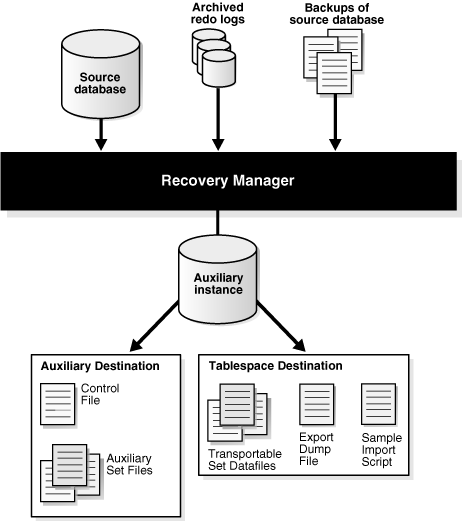

RMANをソース・データベースにTARGETとして接続してから、TRANSPORT TABLESPACEコマンドを実行して、トランスポータブル表領域セットを作成します。ソース・データベースには、トランスポートされる表領域が含まれています。
RMANでは、TRANSPORT TABLESPACE操作の目標時点までリカバリ可能な、必要となるすべての表領域のバックアップおよびアーカイブREDOログ・ファイルが使用可能になっている必要があります。図27-1に、トランスポータブル表領域の基本プロセスを示します。
図27-1 バックアップからのRMANトランスポータブル表領域: アーキテクチャ
図27-1の説明が続きます
「図27-1 バックアップからのRMANトランスポータブル表領域: アーキテクチャ」の説明
図27-1に示されているプロセスは、次のフェーズで実行されます。
  1. RMANによって、補助インスタンスが起動されます。
    RMANによって、表領域のリストアおよびリカバリを実行するために、ソース・データベースと同じホスト上に補助インスタンスが作成されます。また、補助インスタンスの初期化パラメータ・ファイルが自動的に作成され、インスタンスがNOMOUNTモードで起動されます。
  2. RMANによって、補助インスタンスの制御ファイルとして機能するソース・データベースの制御ファイルのバックアップがリストアされ、その制御ファイルがマウントされます。
  3. RMANによって、ソース・データベースのバックアップから、補助セットおよびトランスポータブル・セットのデータファイルがリストアされます。
    補助セットには、表領域のトランスポートに必要なデータファイルおよびその他のファイルが含まれていますが、それらのファイル自体はトランスポータブル表領域セットの一部ではありません。通常、補助セットには、SYSTEM表領域、SYSAUX表領域、一時ファイル、およびロールバック・セグメントまたはUNDOセグメントを含むデータファイルが含まれています。補助インスタンスには、それ自体の制御ファイル、パラメータ・ファイル、オンライン・ログなどの他のファイルが関連付けられますが、これらのファイルは補助セットの一部ではありません。
    RMANによって、選択した補助の宛先に補助データファイルが格納されます。補助の宛先は、トランスポート実行中に、補助インスタンスのパラメータ・ファイル、データファイル(トランスポータブル・セットのデータファイル以外)、制御ファイル、オンライン・ログなどの補助セット・ファイルをRMANによって格納できるディスク上の場所です。転送が正常に実行されると、これらのファイルはRMANによって削除されます。
    RMANによって、表領域の格納場所にトランスポータブル・セット・ファイルが格納されます。表領域の格納場所は、表領域のトランスポートコマンドの完了時に、デフォルトでデータファイルのコピーおよび他の出力が格納されるディスク上の場所です。
  4. RMANは、補助インスタンスでデータベースのPoint-in-Timeリカバリ(DBPITR)を実行します。
    このリカバリによって、補助セットおよびトランスポータブル・セットのデータファイルの内容が、TRANSPORT TABLESPACEコマンドに対して指定された目標時点の状態に更新されます。目標時点が指定されていない場合、RMANでは、すべての使用可能なREDOログを使用してリカバリが行われます。必要に応じて、バックアップからアーカイブREDOログが補助の宛先(またはその他の場所)にリストアされ、適用後に削除されます。
  5. RMANによって、補助データベースがRESETLOGSオプションを使用してオープンされます。
    これにより、データファイルに、表領域のトランスポート操作の目的のSCN時点の表領域内容が反映されます。
  6. RMANによって、補助インスタンスのトランスポータブル・セットの表領域が読取り専用モードに設定されます。また、データ・ポンプ・エクスポートがトランスポータブル表領域モードで起動され、トランスポータブル・セットのエクスポート・ダンプ・ファイルが作成されます。
    デフォルトでは、ダンプ・ファイルは表領域の格納場所に格納されます。ダンプ・ファイルの代替場所を指定できます。
    また、RMANによって、トランスポートした表領域をターゲット・データベースに組み込む場合に使用するサンプル・データ・ポンプ・インポート・スクリプトも生成されます。このスクリプトの内容は、表領域の格納場所のimpscript.sqlという名前のファイルに書き込まれます。このスクリプト用のコマンドも、RMANのコマンド出力に含まれます。
  7. 前述のステップが正常に実行されると、RMANによって、補助インスタンスが停止され、TRANSPORT TABLESPACE操作の実行中に作成されたすべてのファイル(トランスポータブル・セット・ファイル、データ・ポンプ・エクスポート・ファイルおよびサンプル・インポート・スクリプトを除く)が削除されます。

  2. AUXILIARY DESTINATIONおよびTABLESPACE DESTINATIONオプションを指定して、TRANSPORT TABLESPACEコマンドを実行します。
    たとえば、次のコマンドを入力します。
    TRANSPORT TABLESPACE tbs_11
      AUXILIARY DESTINATION '/myauxdest'
      TABLESPACE DESTINATION '/disk1/transportdest';
前述の例で、RMANは、データファイル/oracle/dbs/tbs_12.fの補助セットのコピーを、AUXILIARY DESTINATIONオプションで指定された場所ではなく/disk1/auxdest/tbs_12.fに格納します。CONFIGURE AUXNAMEコマンド設定の優先順位が、AUXILIARY DESTINATIONオプションの優先順位より高いためです。
ノート:
Oracle Databaseバックアップおよびリカバリ・リファレンスで説明するように、SHOW AUXNAMEコマンドを実行することによって、現行のCONFIGURE AUXNAME設定を表示できます。
27.5.3.3 AUXILIARY DESTINATIONを使用した補助ファイルの場所の指定
AUXILIARY DESTINATIONオプションをTRANSPORT TABLESPACEコマンドで使用する場合、SET NEWNAMEまたはCONFIGURE AUXNAMEコマンドを使用して別の場所に移動されていない補助セット・ファイルは、TRANSPORT TABLESPACE操作の間に補助の宛先に格納されます。
AUXILIARY DESTINATIONオプションを使用しない場合は、LOG_FILE_NAME_CONVERTパラメータを使用して、補助インスタンスのオンラインREDOログ・ファイルの場所を指定する必要があります。SET NEWNAMEコマンドまたはCONFIGURE AUXNAMEコマンドのいずれを使用しても、補助インスタンスのオンラインREDOログの場所に影響を与えることはできません。このため、AUXILIARY DESTINATIONオプションまたはLOG_FILE_NAME_CONVERTパラメータを使用しない場合、RMANにはオンラインREDOログを作成する場所に関する情報がありません。
27.5.3.4 初期化パラメータを使用した補助ファイル名の指定
補助インスタンスのパラメータ・ファイルでLOG_FILE_NAME_CONVERTおよびDB_FILE_NAME_CONVERT初期化パラメータを使用すると、補助インスタンスのオンラインREDOログおよびその他のデータベース・ファイルの名前を指定できます。TRANSPORT TABLESPACEコマンドにAUXILIARY DESTINATION句を指定しない場合は、これらのパラメータによって、CONFIGURE AUXNAMEまたはSET NEWNAMEコマンドが実行されなかったすべてのファイルの場所が決定されます。
元のファイルがOracle Managed Files (OMF)ファイルである場合、LOG_FILE_NAME_CONVERTまたはDB_FILE_NAME_CONVERTパラメータを使用して、補助インスタンスのファイルに新しいOMF名を生成することはできません。データベースによって、各OMF転送先で一意のファイル名が生成されるように管理されます。AUXILIARY DESTINATION句を使用して、オンラインREDOログ・ファイルの場所を制御する必要があります。AUXILIARY DESTINATION句、SET NEWNAMEコマンド、CONFIGURE AUXNAMEコマンドまたはDB_CREATE_FILE_DEST初期化パラメータを使用して、OMFデータファイルの場所を指定する必要があります。
