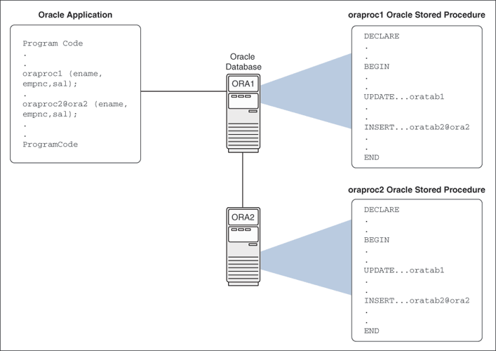

ゲートウェイによるOracleストアド・プロシージャの使用
ゲートウェイのストアド・プロシージャ・サポートは、Oracleストアド・プロシージャの拡張機能です。 Oracleストアド・プロシージャは、特定のタスクを実行するためにSQLのセットとその他のPL/SQLプログラミング言語の文を論理的にグループ化したスキーマ・オブジェクトです。 Oracleストアド・プロシージャは、継続使用を目的としてデータベースに格納されます。 アプリケーションでは、標準のOracle PL/SQLを使用してストアド・プロシージャをコールします。
Oracleストアド・プロシージャは、Oracle Databaseのローカル・インスタンスおよびリモート・インスタンスに配置できます。 図4-1は、2つのストアド・プロシージャ: oraproc1 は ORA1 Oracleインスタンスに格納されているプロシージャで、 oraproc2 はORA2 Oracleインスタンスに格納されているプロシージャです。
図4-1分散Oracle環境でのOracleストアド・プロシージャのコール
「"図4-1分散Oracle環境でのOracleストアド・プロシージャのコール"の説明」
アプリケーションで場所の透過性を維持するために、次のようにシノニムを作成できます。
CREATE SYNONYM oraproc2 FOR oraproc2@ora2;
このシノニムを作成すると、アプリケーションでは、リモートOracleインスタンスのストアド・プロシージャをコールするためにデータベース・リンク指定を使用する必要がなくなります。
「図4-1」では、oraproc1の2番目の文を使用して、ORA2インスタンス内の表にアクセスします。 同様に、Oracleストアド・プロシージャを使用して、ゲートウェイを介してDB2表にアクセスすることもできます。

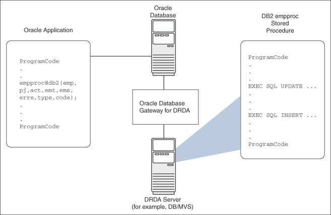

ゲートウェイによるDRDAサーバーのストアド・プロシージャの使用
ゲートウェイのプロシージャ機能により、ネイティブDRDAサーバーのストアド・プロシージャ の起動が可能になります。 ストアド・プロシージャがDRDAサーバーに定義されると、ゲートウェイは既存のDRDAサーバー定義を使用してプロシージャを実行できます。 ゲートウェイでは、DB2ストアド・プロシージャをコールするための特別な定義は必要ありません。 標準のOracle PL/SQLは、ストアド・プロシージャを実行するためにOracleアプリケーションによって使用されます。
「図4-2」では、Oracleアプリケーションが、DRDAサーバー(たとえば、DB2 UDB for z/OS)に定義されている empproc ストアド・プロシージャを呼び出します。
図4-2 DRDAサーバーのストアド・プロシージャの実行
図4-2 DRDAサーバーのストアド・プロシージャの実行の説明
アプリケーションの観点からすると、DB2ストアド・プロシージャを実行することは、リモートOracle Databaseインスタンスでストアド・プロシージャを起動することと変わりません。
