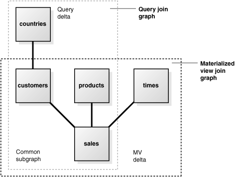

12.1.3 クエリー・リライトで行われるチェックについて
12.1.3.1 クエリー・リライトの結合互換性チェック
このチェックでは、問合せの結合がマテリアライズド・ビューの結合と比較されます。一般に、この比較によって、結合は次の3つに分類されます。
問合せおよびマテリアライズド・ビューの両方に発生する共通結合。この結合は、共通のサブグラフを形成します。
「共通結合」を参照してください。
問合せのみで発生し、マテリアライズド・ビューでは発生しないデルタ結合。この結合は、問合せのデルタ・サブグラフを形成します。
問合せデルタ結合を参照してください。
マテリアライズド・ビューのみで発生し、問合せでは発生しないデルタ結合。この結合は、マテリアライズド・ビューのデルタ・サブグラフを形成します。
マテリアライズド・ビュー・デルタ結合を参照してください。
図12-2に、これらの結合を示します。

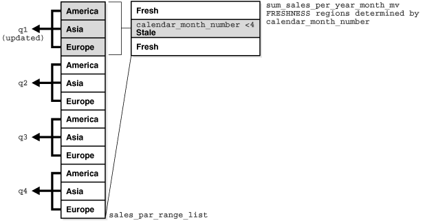

sales_per_country_mvは、レンジ・パーティション化レベルでsales_par_range_listに対するPCTをサポートします。これは、レンジ・パーティション・キーcalendar_month_numberが、SELECTおよびGROUP BYリストにあるためです。
INSERT INTO sales_par_range_list VALUES (2001, 3, 25, 'Spain', 20, 'PROD20', 300, 20.50);
この文では、calendar_month_number = 3およびcountry_name = 'Spain'を含む行を挿入します。この行は、パーティションq1、サブパーティションEuropeに挿入されます。このINSERT文の後、sales_par_range_listのパーティションq1に関して、sum_sales_per_year_month_mvは失効します。したがって、次の文のように、sales_par_range_listのこのパーティションのデータにアクセスする入力問合せは、すべてリライトできません。
次の問合せでは、パーティションq1およびq2のデータにアクセスします。q1が更新され、マテリアライズド・ビューはq1に関して失効しているため、PCTリライトは使用できません。
SELECT s.calendar_year, SUM(s.amount_sold) AS sum_sales, COUNT(*) AS cnt FROM sales_par_range_list s WHERE s.calendar_year = 2000 AND s.calendar_month_number BETWEEN 2 AND 6 GROUP BY s.calendar_year;
次に、INSERT文の後にリライトを行う文の例を示します。これは最新のデータにアクセスするためです。
SELECT s.calendar_year, SUM(s.amount_sold) AS sum_sales, COUNT(*) AS cnt FROM sales_par_range_list s WHERE s.calendar_year = 2000 AND s.calendar_month_number BETWEEN 5 AND 9 GROUP BY s.calendar_year;
図12-3に、失効した部分と最新の部分を示します。

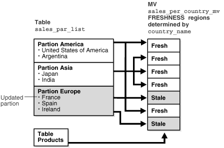

マテリアライズド・ビューが表sales_par_listで作成され、その中にリスト・パーティション化キーがある場合、PCTリライトでは、このマテリアライズド・ビューをリライト対象として使用します。
この機能を理解するために、毎年の各国における全製品の合計売上高を持つマテリアライズド・ビューの作成例を次に示します。ビューは、ディテール表sales_par_listおよびproductsに依存しています。
CREATE MATERIALIZED VIEW sales_per_country_mv BUILD IMMEDIATE REFRESH FORCE ON DEMAND ENABLE QUERY REWRITE AS SELECT s.calendar_year AS calendar_year, s.country_name AS country_name, p.prod_name AS prod_name, SUM(s.amount_sold) AS sum_sales, COUNT(*) AS cnt FROM sales_par_list s, products p WHERE s.prod_id = p.prod_id AND s.calendar_year <= 2000 GROUP BY s.calendar_year, s.country_name, prod_name;
sales_per_country_mvは、sales_par_listに対するPCTをサポートします。これは、リスト・パーティション・キーcountry_nameが、SELECTおよびGROUP BYリストにあるためです。表productsはパーティション化されません。したがってsales_per_country_mvはこの表に対するPCTをサポートしていません。
入力問合せがマテリアライズド・ビューの最新の部分にのみアクセスする場合に、sales_per_country_mvが失効していても、問合せは、(ENFORCEDモードまたはTRUSTEDモードで)sales_per_country_mvに関して、リライトできます。FRESHであるマテリアライズド・ビューの部分を判別できるのは、更新された表がマテリアライズド・ビューでPCTを使用できる場合のみです。したがって、PCTを使用できない表が更新された場合、マテリアライズド・ビューのFRESHの部分を判別できないため、特定のマテリアライズド・ビューの最新データによるリライトはできません。
sales_per_country_mvは、sales_par_listのPCTはサポートしますが、表productのPCTはサポートしません。表productsが更新されても、マテリアライズド・ビューのどの部分がFRESHであるかを識別できないため、sales_per_country_mvでのPCTリライトはできません。
次の文は、sales_par_listを更新します。
INSERT INTO sales_par_list VALUES (2000, 10, 22, 'France', 900, 20, 200.99);
この文では、表sales_par_list内のパーティションEuropeに行を挿入しています。この結果、sales_per_country_mvは失効しますが、このマテリアライズド・ビューは表sales_par_listに対するPCTをサポートするため、(ENFORCEDモードおよびTRUSTEDモードでの)PCTリライトが可能となります。マテリアライズド・ビューの最新の部分および失効した部分は、パーティション化されたディテール表sales_par_listに基づいて識別されます。
図12-4に、この例における最新の部分と失効した部分を示します。

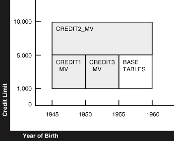

問合せ4: 複数の選択列のデータの問合せ
次に、1945年から1960年に生まれ、与信限度額が1,000から10,000のすべての顧客を問い合せる問合せを考えてみます。これは、複数の選択列のデータを問い合せるため、複数選択の問合せです。
SELECT cust_last_name, cust_first_name FROM customers WHERE cust_year_of_birth BETWEEN 1945 AND 1960 AND cust_credit_limit BETWEEN 1000 AND 10000;
図12-5は、2つの選択問合せを示します。これらは、次の項で説明する2つの選択マテリアライズド・ビューでリライトできます。
図12-5のグラフは、この問合せを満たすために使用できるマテリアライズド・ビューを表したものです。credit_mv1は、1945から1950年生まれで、与信限度額が1,000から5,000の顧客を問い合せます。credit_mv2は、1945から1960年生まれで、与信限度額が5,000より多く、10,000以下の顧客を問い合せます。credit_mv3は、1950から1955年生まれで、与信限度額が1,000から5,000の顧客を問い合せます。
この場合のマテリアライズド・ビューの定義を次に示します。

問合せ4は、ほとんどのデータにアクセスするこれら3つのマテリアライズド・ビューを使用してリライトできます。ただし、一部のデータはこれら3つのマテリアライズド・ビューからは取得できないため、クエリー・リライトは実表にもアクセスして、1955年から1960年生まれで、与信限度額が1,000から5,000である顧客のデータを取得します。次のようにリライトされます。
SELECT cust_last_name, cust_first_name FROM credit_mv1 UNION ALL SELECT cust_last_name, cust_first_name FROM credit_mv2 UNION ALL SELECT cust_last_name, cust_first_name FROM credit_mv3 UNION ALL SELECT cust_last_name, cust_first_name FROM customers WHERE cust_credit_limit BETWEEN 1000 AND 5000 AND cust_year_of_birth > 1955 AND cust_year_of_birth <= 1960;
この例では、複数のマテリアライズド・ビューを使用して複数選択の問合せをリライトする方法を示しています。この例は、3つのマテリアライズド・ビュー間でデータが重複しないように単純化されています。これに対し、クエリー・リライトでは同様のリライトを実行できます。
問合せ5: 範囲および制約範囲
この例では、単一選択マテリアライズド・ビューを使用して複数選択の問合せをリライトする方法を示します。この例では、問合せに2つの範囲指定があり、マテリアライズド・ビューには1つの制約範囲指定があります。問合せでは、1945年から1960年生まれで、与信限度額が1,000から10,000の顧客を問い合せます。一方、credit_mv1では与信限度額が1,000から5,000の顧客のみを問い合せるとします。credit_mv1はcust_year_of_birthの選択述語で制約されていないので、問合せの出生年値の全範囲をカバーしています。
図12-6では、下部の領域がcredit_mv1のデータを表しています。
新しいcredit_mv1は、次のように定義されます。
CREATE MATERIALIZED VIEW credit_mv1 ENABLE QUERY REWRITE AS SELECT cust_last_name, cust_first_name, cust_credit_limit, cust_year_of_birth FROM customers WHERE cust_credit_limit BETWEEN 1000 AND 5000;
問合せは次のとおりです。
最終的にリライトされた問合せは、次のようになります。
SELECT cust_last_name, cust_first_name FROM credit_mv1 WHERE cust_year_of_birth BETWEEN 1945 AND 1960 UNION ALL SELECT cust_last_name, cust_first_name FROM customers WHERE cust_year_of_brith BETWEEN 1945 AND 1960 AND cust_credit_limit > 5000 AND cust_credit_limit <= 10000;

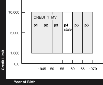

問合せ7: 複数のマテリアライズド・ビューを使用したPCTリライト
複数のマテリアライズド・ビューを使用したリライトでも、PCTリライトを利用できます。PCTリライトは、マテリアライズド・ビューの失効時にマテリアライズド・ビューの最新部分のみを使用して問合せをリライトする機能です。この機能は、ENFORCEDまたはTRUSTEDの整合性モード、および、複数のマテリアライズド・ビューによるリライトで使用され、最新データはマテリアライズド・ビューの最新部分から取得し、失効データは実表から取得できます。したがって、リライトされる問合せでは、1つ以上のマテリアライズド・ビューの最新部分のみに対してUNION ALLを行い、残りのデータを実表から取得して、結果を戻します。そのため、ここではPCTのすべての規則と条件も適用されます。マテリアライズド・ビューではPCTを有効化し、実表に対する変更は、マテリアライズド・ビューの最新部分と失効部分を明確に識別できるように実行する必要があります。
この例では、1945年から1964年生まれで、与信限度額が1,000から10,000の顧客を問い合せる問合せを考えます。また、顧客(customers)表はcust_date_of_birthでパーティション化されており、PCTを有効化したマテリアライズド・ビューcredit_mv1でも、1945年から1964年生まれで、与信限度額が1,000から10,000の顧客を問い合せるものとします。
SELECT cust_last_name, cust_first_name FROM customers WHERE cust_credit_limit BETWEEN 1000 AND 10000;
図12-7では、実表のパーティションp1からp6に関して、マテリアライズド・ビューの最新部分および失効部分をそれぞれグレーと白で示しています。
ここでは、ENFORCEDモードで、顧客表のp1、p2、p3、p5およびp6が最新部分、パーティションp4が失効部分だとします。これは、問合せに回答するのにcredit_mv1のすべてのパーティションが使用できないことを意味します。リライトされる問合せでは、顧客パーティションp4の結果を他の特定のマテリアライズド・ビューから取得するか、この例で示すように、実表から取得する必要があります。次に、表がどのようにパーティション化されているのかがわかるcustomers表の表定義の一部を示します。
CREATE TABLE customers (PARTITION BY RANGE (cust_year_of_birth) PARTITION p1 VALUES LESS THAN (1945), PARTITION p2 VALUES LESS THAN (1950), PARTITION p3 VALUES LESS THAN (1955), PARTITION p4 VALUES LESS THAN (1960), PARTITION p5 VALUES LESS THAN (1965), PARTITION p6 VALUES LESS THAN (1970);
次に、前述の例のマテリアライズド・ビューの定義を示します。
CREATE MATERIALIZED VIEW credit_mv1 ENABLE QUERY REWRITE AS SELECT cust_last_name, cust_first_name, cust_credit_limit, cust_year_of_birth FROM customers WHERE cust_credit_limit BETWEEN 1000 AND 10000 AND cust_year_of_birth BETWEEN 1945 AND 1964;
このマテリアライズド・ビューでは、表customersに関してPCTが有効化されています。
(cust_year_of_birth >= 1945 AND cust_year_of_birth < 1955 OR
cust_year_of_birth BETWEEN 1945 AND 1964)
UNION ALL
AND cust_year_of_birth < 1960 AND cust_year_of_birth >= 1955;12.3 その他のクエリー・リライトの考慮事項

12.3.10.1 部分的に失効したマテリアライズド・ビューを使用したクエリー・リライト
ディテール表のあるパーティションが更新されると、マテリアライズド・ビューの特定セクションのみが失効としてマークされます。マテリアライズド・ビューには、その特定の行またはグループに対応する表のパーティションを識別できる情報が必要です。最も単純な使用例は、マテリアライズド・ビューのSELECT構文のリスト内で表のパーティション化キーを使用する場合です。これが、行を失効パーティションにマップするには最も簡単な方法であるためです。部分的に失効したマテリアライズド・ビューを使用する場合のポイントは、次のとおりです。
クエリー・リライトで
ENFORCEDまたはTRUSTEDモードのマテリアライズド・ビューを使用できるのは、そのマテリアライズド・ビューのうち問合せに対する回答に使用される行がFRESHであると認識される場合です。 -
マテリアライズド・ビュー内の最新行は、そのビューの
WHERE句に選択述語を追加することで識別されます。回答がこの(制限付き)マテリアライズド・ビュー内に含まれる場合は、このマテリアライズド・ビューで問合せをリライトできます。
