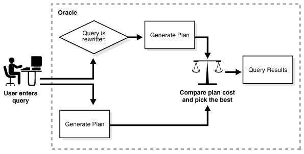

マテリアライズド・ビューを使用すると、非常に大規模なデータベースに対する問合せの速度が上がります。大規模データベースへの問合せには、多くの場合、表間の結合またはSUMなどの集計(あるいはその両方)が伴います。これらの操作は、時間および処理能力の点でコストが高くなります。作成するマテリアライズド・ビューのタイプによって、マテリアライズド・ビューのリフレッシュ方法およびクエリー・リライトによる使用方法が決まります。
マテリアライズド・ビューは、問合せを実行する前にコストの高い結合および集計操作をデータベース上で事前に計算し、その結果をデータベースに格納することで、問合せのパフォーマンスを改善します。問合せオプティマイザでは、問合せの要求を満たすのに既存のマテリアライズド・ビューが使用可能かどうか、また必要かどうかが自動的に認識されます。そして、使用可能であれば問合せオプティマイザは、マテリアライズド・ビューを使用するように、問合せを透過的にリライトします。その結果問合せは、ベースとなるディテール表ではなく、マテリアライズド・ビューに対して直接実行されます。一般に、ディテール表ではなくマテリアライズド・ビューを使用するように問合せをリライトすると、応答のパフォーマンスが改善されます。クエリー・リライトがどのように機能するかを図5-1に示します。
図5-1 透過的なクエリー・リライト
図5-1の説明が続きます
「図5-1 透過的なクエリー・リライト」の説明
クエリー・リライトを使用する場合は、できるだけ多くの問合せを満たすマテリアライズド・ビューを作成します。たとえば、ディテール表またはファクト表に共通して適用される20の問合せがわかっている場合、適切に作成されたマテリアライズド・ビューが5、6個あればこれらの問合せを満たせる場合があります。マテリアライズド・ビュー定義には、任意の数の集計(SUM、COUNT(x)、COUNT(*)、COUNT(DISTINCT x)、AVG、VARIANCE、STDDEV、MINおよびMAX)を含めることができます。また、任意の数の結合を含めることもできます。どのようなマテリアライズド・ビューを作成する必要があるかわからない場合のために、Oracle DatabaseにはSQLアクセス・アドバイザが用意されています。これは、DBMS_ADVISORパッケージに含まれる一連のアドバイザ・プロシージャで、クエリー・リライトのためにマテリアライズド・ビューを設計および評価する場合に有効です。
マテリアライズド・ビューがクエリー・リライトによって使用される場合、そのマテリアライズド・ビューは、基になるディテール表と同じデータベースに格納する必要があります。マテリアライズド・ビューはパーティション化することも、パーティション表にマテリアライズド・ビューを定義することも可能です。また、マテリアライズド・ビューに1つ以上の索引を定義することもできます。
索引とは異なり、SELECT文を使用してマテリアライズド・ビューに直接アクセスできます。ただし、アプリケーションに影響を与えずにSQL文を変更することが難しくなるので、直接的にマテリアライズド・ビューを参照するSQL文は使用しないようにすることをお薦めします。かわりに、問合せがマテリアライズド・ビューを使用するように、クエリー・リライトで透過的にリライトすることをお薦めします。

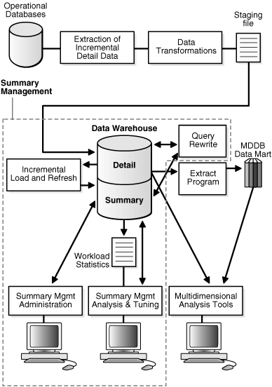

5.1.5 サマリー管理のコンポーネント
サマリー管理は、次のもので構成されます。
  • マテリアライズド・ビューおよびディメンションの定義機能。
  • すべてのマテリアライズド・ビューに最新データが確実に含まれるようにするリフレッシュ機能。
  • マテリアライズド・ビューを使用するために問合せを透過的にリライトするクエリー・リライト機能。
  • 作成するべきマテリアライズド・ビュー、パーティションおよび索引を推奨するSQLアクセス・アドバイザ。
  • マテリアライズド・ビューを高速リフレッシュ可能にする方法、および一般的なクエリー・リライトの使用方法を提示するTUNE_MVIEWパッケージ。
サマリー管理機能を使用する際に、スキーマに関する制限事項はありません。また、この機能を使用すると、データベースまたはアプリケーションを再設計しなくても、いくつかの既存DSSデータベース・アプリケーションのパフォーマンスを改善できます。
図5-2に、ウェアハウス・サイクルでのサマリー管理の使用例を示します。データがウェアハウスのディテール・データに変換、ステージングおよびロードされると、サマリー管理プロセスを起動できます。まず、SQLアクセス・アドバイザを使用して、マテリアライズド・ビューをどのように使用するかを計画します。次に、マテリアライズド・ビューを作成し、クエリー・リライトの方法を設計します。マテリアライズド・ビューの動作に問題がある場合は、TUNE_MVIEWを使用すると、マテリアライズド・ビューを最適化できます。
図5-2 サマリー管理の概要
図5-2の説明が続きます
「図5-2 サマリー管理の概要」の説明
データ・ウェアハウス設計の初期の段階でサマリー管理プロセスを理解しておくと、後で、パフォーマンスの向上、サマリー管理コストの削減および必要な記憶域の削減という大きなメリットを得ることができます。
