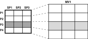

7.1.3 マテリアライズド・ビューのパーティション・チェンジ・トラッキング(PCT)リフレッシュについて
ディテール表に対するパーティション・メンテナンス操作がある場合、高速リフレッシュにはこの方法しか使用できません。マテリアライズド・ビューに対するPCTベースのリフレッシュは、パーティション・チェンジ・トラッキングについてで説明しているすべての条件を満たした場合にのみ有効です。
ディテール表に対するパーティション・メンテナンス操作がない場合、DBMS_MVIEWパッケージのプロシージャでリフレッシュのFASTメソッド(method => 'F')を要求すると、PCTリフレッシュが選択される前に、ログベースのルールの高速リフレッシュを試行するヒューリスティックなルールが使用されます。同様に、FORCEメソッド(method => '?')を要求すると、ログベースの高速リフレッシュ、PCTリフレッシュ、完全リフレッシュの試行順序に基づいてリフレッシュ方法が選択されます。または、PCTメソッド(method => 'P')を要求することもできます。Oracleは、すべてのPCT要件が満たされている場合はPCTメソッドを使用します。
マテリアライズド・ビューのパーティション化によるメリットで説明されている条件を満たしており、PCTリフレッシュ・プロセスを効率的に実行できる場合は、マテリアライズド・ビューに対してTRUNCATE PARTITIONを使用できます。

これらのビューの使用例を次に示します。図7-1は、レンジ-リスト・パーティション化された表とそれに基づくマテリアライズド・ビューを示しています。P1、P2、P3はパーティションで、SP1、SP2、SP3はサブパーティションです。
図7-1 PCTによる最新状態の判別
図7-1の説明が続きます
「図7-1 PCTによる最新状態の判別」の説明
