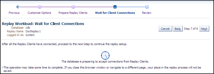

すべてのリプレイ・クライアントが接続すると、データベースによって取得済のワークロードのストリームがすべての使用可能なリプレイ・クライアントに自動的に配分され、ワークロードのリプレイが開始可能になります。V$WORKLOAD_REPLAY_THREADビューで、リプレイ・クライアントのステータスを監視できます。リプレイが終了すると、すべてのリプレイ・クライアントの接続が自動的に切断されます。

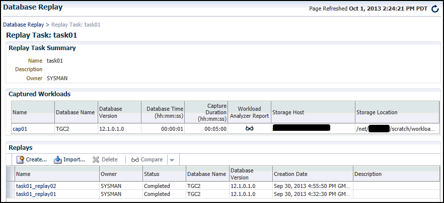

  2. 「リプレイ・タスク」タブを選択し、表の希望のリプレイ・タスクのリンクをクリックします。
    リプレイのリプレイ・タスク・ページが表示されます。

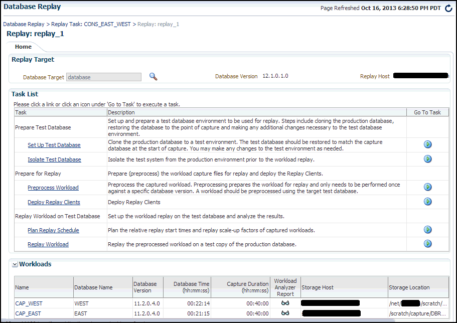

    リプレイを実行するリンク付きの「タスク・リスト」が含まれるリプレイのデータベース・リプレイ・ページが表示されます。

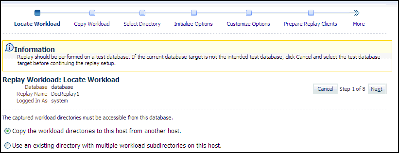

  8. 必要なワークロードの場所オプションを選択します。
    リプレイ・クライアントがアクセス可能なリプレイ場所に格納されている場所からワークロードをまだコピーしていない場合、ワークロードをコピーするオプションを選択します。それ以外の場合は、リプレイするワークロードを含む既存のリプレイ・ディレクトリを使用するオプションを選択します。
    「次へ」をクリックして、ワークロード・リプレイ: ワークロードのコピー・ページを表示します。

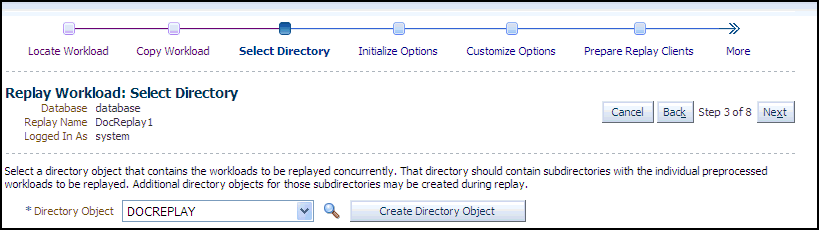

  10. ディレクトリ・オブジェクトを指定するかワークロードが含まれる場所をポイントする新しいディレクトリ・オブジェクトを作成します。前の手順でワークロードを新しい場所にコピーするよう選択をした場合、ディレクトリ・オブジェクトが「ワークロード・ディレクトリの新しい場所」で指定した正しい場所を確実にポイントするようにします。
    システムは取得サマリーを表示して応答します。「詳細の取得」セクションを展開して、ワークロード・プロファイルとワークロード・フィルタを表示できます。ワークロード取得アナライザ・レポートとデータベース取得レポートも生成できます。統合されたリプレイに取得サマリーは表示されません。

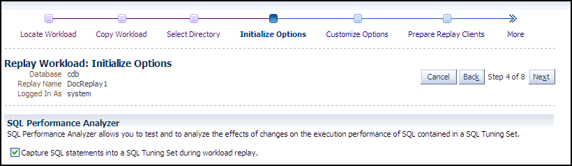

  11. 「SQLパフォーマンス・アナライザ」セクションで、デフォルトでは有効になっており推奨されているSQL文の取得オプションを保持または無効化します。リプレイ終了時にSQLチューニング・セットを比較しない場合は、このオプションを無効化できます。
    • SQLパフォーマンス・アナライザでは、SQLチューニング・セット内のSQL文のパフォーマンスに関する環境の変更の影響の分析を開始できます。データベースのアップグレード、初期化パラメータの変更、Exadataシミュレーションまたはカスタム試験の結果をテストする、SQLパフォーマンス・アナライザ・タスクを作成および分析できます。このタスクでは、試行前の変更と試行後の変更の結果を比較します。
      データベースのリプレイでは、変更がシステム全体に及ぼす影響が分析されますが、SQLパフォーマンス・アナライザとともにSQLチューニング・セットを使用すれば、変更がSQL文と実行計画にどのように影響するか、SQLを中心とした分析を行うことができます。
      ワークロードのリプレイ中にSQLチューニング・セットを取得することで、SQLパフォーマンス・アナライザを使用して、そのSQLチューニング・セットとワークロードの取得時に取得された別のSQLチューニング・セットを比較できます(SQL文を再実行する必要はありません)。この方法では、データベース・リプレイの実行中に、SQLパフォーマンス・アナライザ・レポートを取得して、変更の前と後のSQLパフォーマンスを比較することができます。
    • 「ソースを指定」セクションでは、リプレイの初期オプションはオプションのカスタマイズ・ページの接続マッピングおよびパラメータを参照しています。接続はワークロードとともに取得されます。
      注意:
      このセクションは、統合リプレイまたはOracle RACでは表示されません。
    「次へ」をクリックして、ワークロード・リプレイ: オプションのカスタマイズ・ページを表示します。

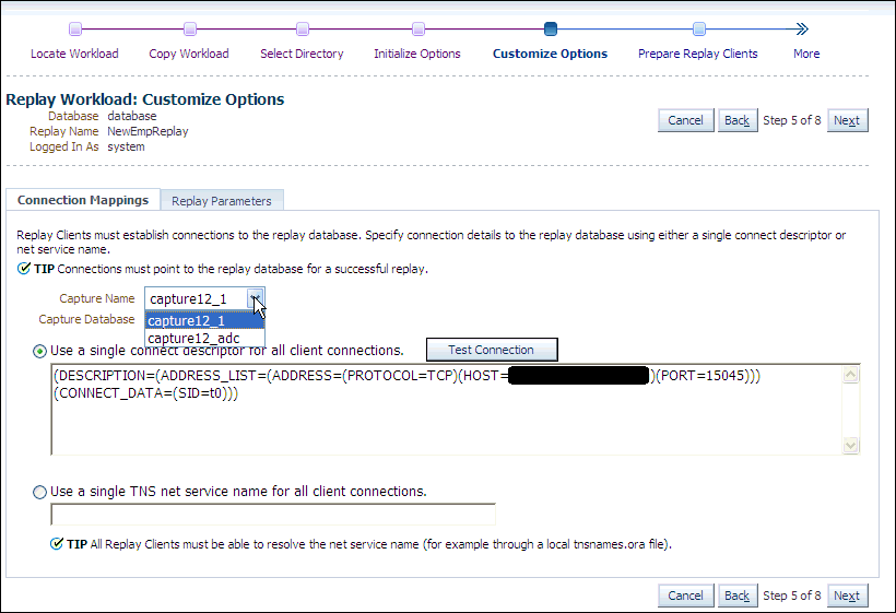

  12. 取得した接続文字列を、リプレイ・システムを指す接続文字列に再マッピングします。それぞれの取得の接続は再マッピングする必要があることに注意してください。たとえば、前述の図では、capture12_1およびcapture12_adcの両方の接続を再マッピングする必要があります。
    (統合リプレイでは、ワークロードごとに接続を再マッピングできます。ワークロードを選択するには、「取得名」ドロップダウンを利用します。)
    「接続マッピング」タブをクリックします。取得した接続文字列を再マッピングするには、複数の方法があります。次のいずれかを選択できます。
    • すべてのクライアント接続に単一の接続記述子を使用する: このオプションを選択して、使用する接続記述子を入力します。接続記述子が、リプレイ・システムを示す必要があります。
      接続をテストするには、「接続のテスト」をクリックします。接続記述子が有効な場合は、正常に接続されたことを示す情報メッセージが表示されます。
    • すべてのクライアント接続に単一のTNSネット・サービス名を使用する: このオプションを選択して、使用するネット・サービス名を入力します。すべてのリプレイ・クライアントは、ローカルのtnsnames.oraファイルを使用してネット・サービス名を解決する必要があります。
    • ワークロード内の取得されたクライアント接続記述子ごとに個別の接続記述子またはネット・サービス名を使用する: このオプションを選択して、取得システムの値ごとに、リプレイ・クライアントが使用するリプレイ・システムの値を入力します。「初期化オプション」ステップで「前回のリプレイのオプションを使用」オプションを選択した場合、別の接続記述子の使用に関するオプションが選択され、前回のリプレイ・システムの値が次のテキスト・フィールドに表示されます。

    「ワークロード・リプレイ: リプレイ・クライアントの準備」ページが表示されます。
  14. リプレイ・クライアントでリプレイの準備ができていることを確認します。
    処理を行う前に、リプレイ・クライアントを設定する必要があります。
    1. 「見積り」をクリックして、リプレイに必要なリプレイ・クライアントとCPUの数を特定します。
    2. 「リプレイ・クライアント・ホストの追加」をクリックして、リプレイ・クライアントのホストを追加します。(リプレイ・クライアントのホストを追加しない場合は、Enterprise Managerを使用しないでコマンドラインからリプレイ・クライアントを開始して続行できます)。

  15. 「次へ」をクリックして、リプレイ・クライアントを起動して、ワークロード・リプレイ: クライアント接続の待機ページを表示します。
    注意:
    プロセスのこの手順に「エンタープライズ」メニューからたどりついた場合は、リプレイ・ジョブおよびリプレイ結果記憶域ホスト用の資格証明も入力する必要があります。
    • リプレイ・クライアントを起動すると、リプレイ・クライアント接続が「クライアント接続」表に表示されます。
    • リプレイ・クライアントが接続されると、時計の下のテキストが変わります。
    • 1つ以上のリプレイ・クライアントが接続されると、「クライアント接続」表が移入されます。
    すべてのリプレイ・クライアントが接続されたら、ページ下部にホストの資格証明書を入力しリプレイ・ジョブを開始して、「次へ」をクリックして、ワークロード・リプレイ: 確認ページを表示します。

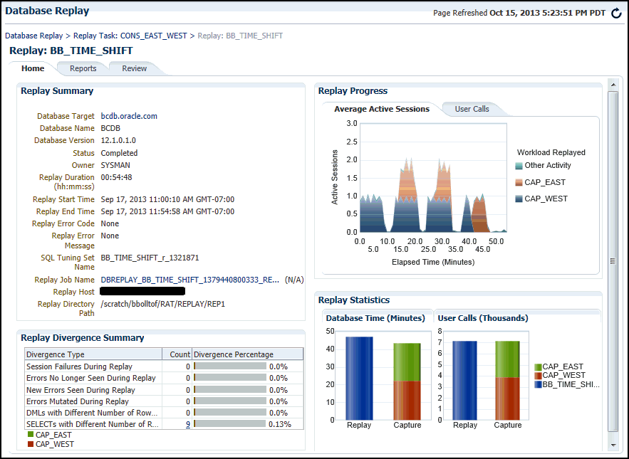

    データベース・リプレイ・ページの「ホーム」タブが表示され、「リプレイ・サマリー」に完了のステータスが表示されます。
    • 「ユーザー・コール」チャートのリプレイ線は、開始から完了までのリプレイ全体を通して、リプレイの進捗状況をグラフィカルに示します。
      グラフに、ワークロードの取得中にユーザー・コールに関して経過した時間と比較して、同じワークロードのリプレイにかかった時間が表示されます。「リプレイ」の線が「取得」の線の上側または左側に表示される場合、リプレイ・システムは取得システムよりも高速にワークロードを処理しています。
    • 「リプレイ相違サマリー」には、リプレイ・システムと取得システム間のエラーおよびデータの矛盾点が、リプレイ時に違いが出たデータベース・コールとして表示されます。リプレイの質の測定値として違いが出た合計コール数の割合を使用できます。
      違いが出たコールの詳細を表示するには、「件数」列で違いが出たコールのタイプに対応するリンクをクリックし、リプレイ時に違いのあったコール・ページにアクセスします。「リプレイ時に違いのあったコール」ページには、取得されたワークロードと違いがあるリプレイ済コールの最も関連性が高いセットが、共通属性値および指定したフィルタ条件に基づいてグループ化されて表示されます。違いがある特定のコールに関する詳細(コールの属性、SQLテキスト、バインド変数など)を表示するには、「SQL ID」列の対応するリンクをクリックすると、違いの出た文をリプレイするページが表示されます。

    • capture_sts: ワークロードのリプレイと並行してSQLチューニング・セットを取得するかどうかを指定するパラメータ。このパラメータをTRUEに設定した場合、ワークロードのリプレイ中に1つのSQLチューニング・セットを取得することで、SQL文を再実行しなくても、SQLパフォーマンス・アナライザを使用してそのSQLチューニング・セットを別のSQLチューニング・セットと比較できます。この方法では、データベース・リプレイの実行中に、SQLパフォーマンス・アナライザ・レポートを取得して、変更の前と後のSQLパフォーマンスを比較することができます。また、「ワークロードのリプレイのAWRデータのエクスポート」で説明されているように、EXPORT_AWRプロシージャを使用して、結果のSQLチューニング・セットをそのAWRデータとともにエクスポートできます。
      この機能は、Oracle RACではサポートされていません。DBMS_WORKLOAD_REPLAYを使用して定義したワークロード・リプレイ・フィルタは、SQLチューニング・セットの取得には適用されません。このパラメータのデフォルト値はFALSEです。
