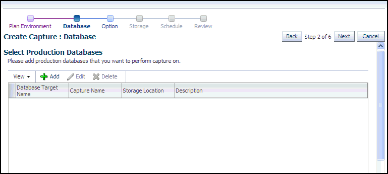

    取得の作成: データベース・ページが表示されます。
  4. 「追加」をクリックします。
    「追加」ポップアップが表示されます。
    ヒント:
    前提条件の詳細は、「データベース・ワークロードの取得の前提条件」を参照してください。
  4. 「追加」をクリックします。
