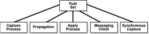

1つのルール・セットは、同一データベース内の複数の取得プロセス、同期取得、伝播、適用プロセスおよびメッセージ・クライアントで使用できます。また、1つのルール・セットを、あるOracle Streamsクライアントに対してはポジティブ・ルール・セット、別のOracle Streamsクライアントに対してはネガティブ・ルール・セットとして使用できます。
図5-1は、1つのルール・セットをルール・エンジンの複数のクライアントがどのように使用できるかを示しています。
図5-1 ルール・エンジンの複数クライアントで使用できる1つのルール・セット
図5-1の説明が続きます
「図5-1 ルール・エンジンの複数クライアントで使用できる1つのルール・セット」の説明
Oracle Streamsクライアントがタスクを実行するのは、メッセージがそのクライアントのルール・セットを満たす場合です。通常、メッセージがOracle Streamsクライアントのルールを満たすのは、メッセージについてネガティブ・ルール・セットのどのルールもTRUEと評価されず、ポジティブ・ルール・セットの1つ以上のルールがTRUEと評価された場合です。
「ルール・セットおよびメッセージのルール評価」では、メッセージがどのようにOracle Streamsクライアントのルール・セットを満たすかに関する詳細情報を示します。これには、1つ以上のルール・セットが指定されていない場合のOracle Streamsクライアントの動作に関する情報が含まれます。

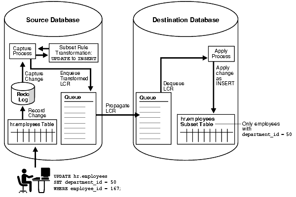

5.3.4.2.1 取得中の行の移行
サブセット・ルールが取得プロセスまたは同期取得のルール・セットに含まれる場合、そのサブセット・ルールを満たす更新は、取得時に挿入または削除に変換されることがあります。
たとえば、サブセット・ルールを使用し、department_id = 50というサブセット条件を指定して、従業員のdepartment_idが50の場合にhr.employees表の変更を取得プロセスまたは同期取得で取得するよう指定する場合を考えます。ソース・データベースの表に、全部門の従業員レコードが含まれていると仮定します。DML操作によって従業員のdepartment_idが80から50に変更された場合、このサブセット・ルールによって更新操作が挿入操作に変換され、変更が取得されます。したがって、INSERTを含む行LCRがキューにエンキューされます。図5-2は、取得プロセスのサブセット・ルールが使用される場合のこの例を示しています。

同様に、取得される更新によって従業員のdepartment_idが50から20に変更される場合、このサブセット・ルールが指定された取得プロセスまたは同期取得では、更新操作がDELETE操作に変換されます。

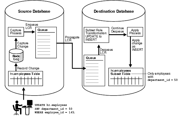

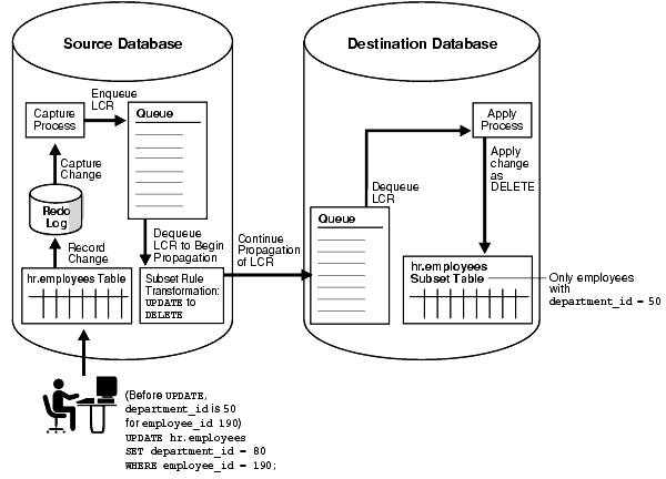

5.3.4.2.2 伝播中の行の移行
サブセット・ルールが伝播のルール・セットに含まれる場合、更新操作は、行LCRの伝播時に挿入操作または削除操作に変換されることがあります。
たとえば、サブセット・ルールを使用し、department_id = 50というサブセット条件を指定して、従業員のdepartment_idが50の場合にhr.employees表の変更を伝播によって伝播するよう指定する場合を考えます。伝播のソース・キューに、従業員のdepartment_idを50から80に変更するhr.employees表の更新操作を指定した行LCRが含まれる場合、このサブセット・ルールが指定されている伝播では更新操作が削除操作に変換され、行LCRが宛先キューに伝播されます。したがって、DELETEを含む行LCRが宛先キューにエンキューされます。図5-3はこの例を示しています。

同様に、取得される更新によって従業員のdepartment_idが80から50に変更される場合、このサブセット・ルールが指定された伝播では、更新操作がINSERT操作に変換されます。

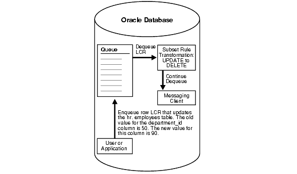

5.3.4.2.3 適用中の行の移行
サブセット・ルールが適用プロセスのルール・セットに含まれる場合は、行LCRの適用時に更新操作が挿入操作または削除操作に変換されることがあります。
たとえば、サブセット・ルールを使用し、department_id = 50というサブセット条件を指定して、従業員のdepartment_idが50の場合にhr.employees表の変更を適用プロセスで適用するよう指定する場合を考えます。宛先データベースの表が、department_idが50の従業員のレコードのみを含むサブセット表であると仮定します。従業員のdepartment_idを80から50に変更する従業員の変更がソース・データベースで取得された場合、このサブセット・ルールが指定されている宛先データベースの適用プロセスによって、更新操作が挿入操作に変換されてこの変更が適用されます。この変換が必要なのは、その従業員の行が宛先の表に存在しないためです。図5-4はこの例を示しています。

同様に、取得される更新によって従業員のdepartment_idが50から20に変更される場合、このサブセット・ルールが指定された適用プロセスでは、更新操作がDELETE操作に変換されます。
5.3.4.2.4 メッセージ・クライアントによるデキュー中の行の移行
サブセット・ルールがメッセージ・クライアントのルール・セットに含まれる場合は、行LCRのデキュー時に更新操作が挿入操作または削除操作に変換されることがあります。
たとえば、サブセット・ルールを使用し、department_id = 50というサブセット条件を指定して、従業員のdepartment_idが50の場合にhr.employees表の変更をメッセージ・クライアントでデキューするよう指定する場合を考えます。従業員のdepartment_idを50から90に変更するhr.employees表の更新操作を含む永続行LCRがメッセージ・クライアントのキューに含まれる場合、このサブセット・ルールが指定されているメッセージ・クライアントをユーザーまたはアプリケーションが起動したとき、メッセージ・クライアントによって更新操作が削除操作に変換され、行LCRがデキューされます。したがって、DELETEを含む行LCRがデキューされます。メッセージ・クライアントでは、カスタマイズされた任意の方法でこの行LCRを処理できます。たとえば、行LCRをカスタム・アプリケーションに送信できます。図5-5はこの例を示しています。
図5-5 メッセージ・クライアントによるデキュー中の行の移行
図5-5の説明は次にあります。
「図5-5 メッセージ・クライアントによるデキュー中の行の移行」の説明
同様に、従業員のdepartment_idを90から50に変更する更新が永続行LCRに含まれる場合、このサブセット・ルールが指定されたメッセージ・クライアントでは、デキュー中にUPDATE操作がINSERT操作に変換されます。

5.3.4.4.3 サブセットの行LCRが適用される表がサブセット表であることの確認
行の移行によって変換された行LCRが、適用プロセスによって適用される可能性がある場合は、宛先データベースの表を、各行がサブセット・ルールの条件に適合するサブセット表にすることをお薦めします。表がこのようなサブセット表でない場合、適用エラーが発生する可能性があります。
たとえば、取得プロセスのサブセット・ルールに、hr.employees表のDML変更に関してdepartment_id = 50という条件がある場合を考えます。この取得プロセスの宛先データベースのhr.employees表に、部門50のみでなく全部門の従業員の行が含まれていると、適用中に制約違反が発生する可能性があります。
  1. ソース・データベースで、DML変更によってhr.employees表が更新され、employee_idが100である従業員のdepartment_idが90から50に変更されます。
  2. サブセット・ルールを使用する取得プロセスが変更を取得し、更新を挿入に変換して、変更を行LCRとして取得プロセスのキューにエンキューします。
  3. 伝播によって、行LCRが変更されずに宛先データベースに伝播されます。
  4. 適用プロセスでは、宛先データベースで挿入としての行LCRの適用が試行されますが、employee_idが100の従業員はすでにhr.employees表に存在するため、適用エラーが発生します。
この場合、宛先データベースの表がhr.employees表のサブセットで、department_idが50である従業員の行のみが含まれていれば、挿入は正常に適用されます。
