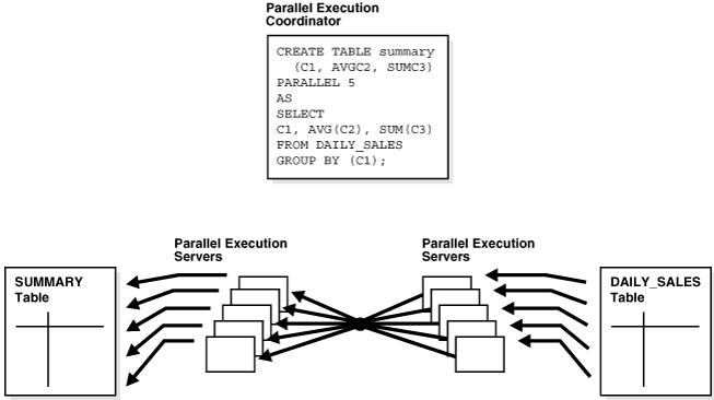

8.5.2.2 パラレルでのCREATE TABLE AS SELECTの使用について
パラレル実行により、問合せをパラレルで実行でき、別の表または表セットから副問合せとして表を作成する操作を作成できます。
このパラレル機能は、サマリーまたはロールアップ表の作成で非常に役に立ちます。
クラスタ表の作成と移入は、パラレルで行えないことに注意してください。
図8-4に、パラレルでの副問合せを使用したサマリー表の作成を示します。
図8-4 パラレルでのサマリー表の作成
図8-4の説明が続きます
「図8-4 パラレルでのサマリー表の作成」の説明

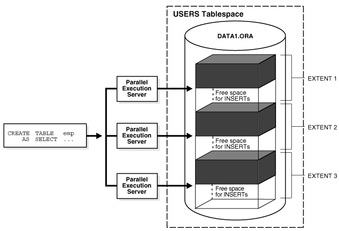

表または索引をパラレルで作成するとき、空き領域が作成されることがあります。これは、パラレル実行サーバーで使用される一時セグメントが、行の格納に必要なサイズよりも大きい場合に発生します。
  • 各一時セグメント内の未使用領域が、表領域レベルで設定されたMINIMUM EXTENTパラメータの値よりも大きい場合、Oracle Databaseがすべての一時セグメントの行を表または索引にマージするときに未使用領域を切り捨てます。未使用領域はシステムの空き領域に戻され、新しいエクステント用に割り当てることができます。ただし、連続した領域ではないため、結合してより大きいセグメントにすることはできません(外部断片化)。
  • 各一時セグメントの未使用領域がMINIMUM EXTENTパラメータの値よりも小さい場合は、一時セグメントの行をマージするときに未使用領域を切り捨てることはできません。この未使用領域はシステムの空き領域に戻されません。表または索引の一部として残り(内部断片化)、後から行われる挿入や追加領域を必要とする更新のためにのみ使用されます。
たとえば、CREATE TABLE AS SELECT文でDOPを3と指定したが、表領域には1つしかデータファイルがない場合、図8-5に示すように内部断片化が発生することがあります。データファイルの内部表エクステント内の空き領域を他の空き領域と結合して、エクステントとして割り当てることはできません。
図8-5 使用できない空き領域(内部断片化)
図8-5の説明が続きます
「図8-5 使用できない空き領域(内部断片化)」の説明
