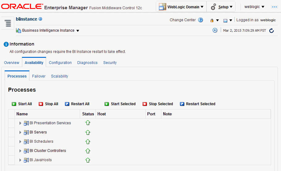

  1. 「Fusion Middleware ControlのOracle Business Intelligenceページの表示」の説明に従って、「概要」ページに移動します。
  2. 「可用性」ページの「プロセス」タブを表示し、次の図に示すように、すべてのプロセスの「すべて起動」、「すべて停止」または「すべて再起動」ボタンをクリックするか、プロセス行を選択して適切なボタンを使用して必要な個々のプロセスを起動、停止または再起動します。
    このページを使用して、システム・コンポーネントのステータスを表示することもできます。

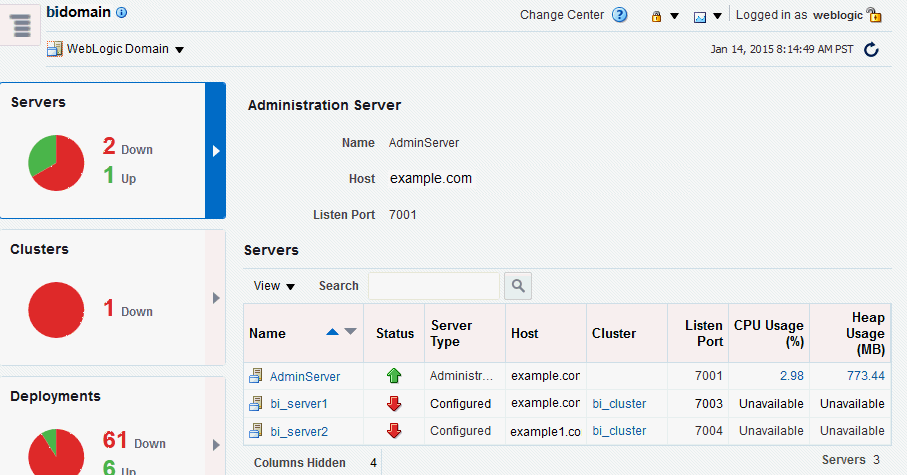

  2. 「WebLogicドメイン」フォルダを展開して、bidomainノードを選択します。
    次の図に示すように、Fusion Middleware Controlに「WebLogicドメイン・ホーム」ページが表示されます。
    WebLogicドメインのホーム・ページからサーバー、クラスタ、デプロイメントおよびパーティションのステータスを監視し、Fusion Middleware Controlを使用してOracle Business Intelligence Javaコンポーネントを起動および停止できます。メニュー・オプションをクリックしてWebLogic Server管理コンソールを表示し、Oracle Business Intelligence Javaコンポーネントを管理および構成することもできます。「Oracle WebLogic Server管理コンソールによるOracle Business Intelligence Javaコンポーネントの管理」を参照してください。

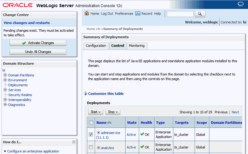

Javaコンポーネントを起動および停止するための標準の方法を使用できない場合は、Oracle WebLogic Server管理コンソールを使用できます。
Oracle WebLogic Server管理コンソールを使用してJavaコンポーネントを起動および停止することは推奨されていません。また、Fusion Middleware Controlを使用してJavaコンポーネントを起動および停止できます(「Fusion Middleware Controlを使用したBIシステム・コンポーネント・プロセスの起動および停止」を参照)。
  1. Oracle WebLogic Server管理コンソールを起動します。
  2. 「ドメイン構造」リージョンで「デプロイメント」をクリックします。
  3. Oracle WebLogic Server管理コンソールに「デプロイメントの概要」ページが表示されます。
  4. 「制御」タブを表示します。
  5. 各コンポーネントを起動または停止するためのチェック・ボックスを選択します。
  6. 必要に応じて「起動」または「停止」をクリックし、選択したコンポーネントを起動または停止します(次の図を参照)。
