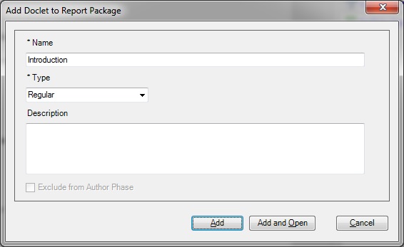

    • 「作成者フェーズから除外」-デフォルトでは選択されていません。 オプションの状態(有効または無効)は、レポート・パッケージに対して作成者フェーズが定義されているかどうかによって異なります。
      可能なアクションは次のとおりです:
      このチェックボックスを無効にすると、レポート・パッケージに対して作成者フェーズが定義されません。 何もする必要はありません。 これは、チェックボックスが無効になっているダイアログです:
      「レポート・パッケージ」ダイアログ・ボックスにドックレットを追加します。

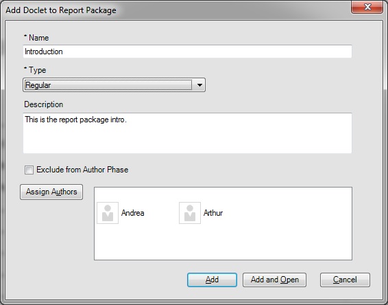

      このチェックボックスを有効にすると、レポート・パッケージの作成者フェーズが定義されます。 次のいずれかのアクションを行います:
      • このチェックボックスを選択すると、作成者フェーズからドックレットを除外し、「ステップ8」に進みます。
      • このドックレットに作成者を割り当てるには、チェックボックスをオフにします。 このドックレットに作成者を追加するには、次のステップに進みます。

      ユーザー選択は、「レポート・パッケージ」へのドックレットの追加ダイアログに表示されます:
      TBD
      「作成者の割当て」ボタンをクリックすると、作成者の割り当てをさらに変更できます。
