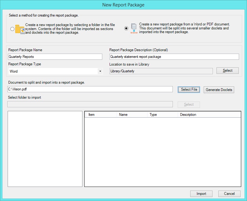

    「図19-11」の例では、個々のWordファイルに分割するためにVision.pdfファイルを選択した「新しいレポート・パッケージ」ダイアログが表示されています。 この例では、作成しているレポート・パッケージ構造がライブラリのQuarterlyフォルダに格納されます。
    図19-11ドキュメントからレポート・パッケージ構造を作成するためのオプション、ドックレットを生成する前のオプション
    ファイルから新しいレポート・パッケージを作成するオプションが選択されている場合に、「新しいレポート・パッケージ」ダイアログに表示されるフィールドを表示します。 使用可能なフィールドは次のとおりです。: レポート・パッケージ名、オプションのレポート・パッケージの説明、レポートのパッケージ・タイプ、ライブラリに保存するロケーション、分割するドキュメント、および生成するファイルを保持する読み込み専用の選択フォルダ。

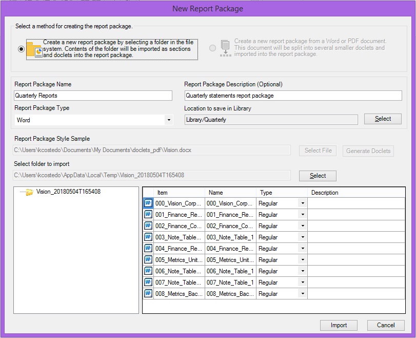

    ファイル生成プロセスが完了すると、ダイアログの下部に、ファイルが保存されている一時フォルダが左ペインに表示されます。「図19-12」に示すように、右側のペインに作成されたファイル。
    また、分割されたばかりのファイルに基づいて、デフォルトのスタイル・サンプルが提供されます。
    図19-12ドキュメントからのレポート・パッケージ構造の作成のオプション、ドックレットの生成後のオプション
    ファイルから新しいレポート・パッケージを作成し、ドックレットの生成が完了したら、「新しいレポート・パッケージ」ダイアログに表示されるフィールドを表示します。 フォルダ・オプションが選択されている場合、ダイアログは「新しいレポート・パッケージ」ダイアログの形式に戻ります。 使用可能なフィールドは: レポート・パッケージ名、オプションのレポート・パッケージ説明、レポート・パッケージ・タイプ、ライブラリに保存するロケーション。 レポート・パッケージ・スタイル・サンプルでは、スタイル・サンプル・ドキュメントは、使用された元のファイルの内容に基づいて定義されており、選択できません。 インポートするフォルダを選択フィールドに一時フォルダのロケーションが指定されていません。 ダイアログの下部には、生成されたファイルが含まれています。 ドックレットのタイプを編集し、オプションの説明を各ファイルに追加することができます。

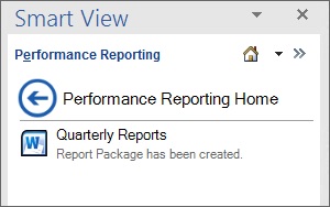

    インポートが完了すると、Performance Reporting Panelに戻ります。このパネルでは、提供されたリンクをクリックして、Smart Viewでレポート・パッケージを開きます。
    図19-13新しいレポート・パッケージへのリンクを含むパフォーマンス・レポート・パネル
    新しいレポート・パッケージへのリンクを表示するPerformance Reportingホーム。 左矢印をクリックして、メインのPerformance Reporting Homeに戻ることもできます。
    または、Libraryフォルダを右クリックして「新しいレポート・パッケージ」コマンドを呼び出した場合は、パネルをリフレッシュするための移動ボタンをクリックしてパネルをリフレッシュし、そのフォルダ内の新しいレポート・パッケージを表示します。
