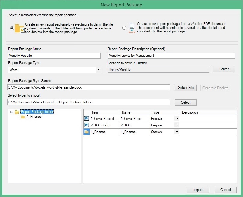

    ダイアログの下部には、選択したフォルダとそのサブフォルダが左ペインに表示されます。「図19-9」に示すように、ファイルとサブフォルダから作成されるドックレットとセクションが右ペインに表示されます。
    図19-9フォルダからレポート・パッケージ構造を作成するためのオプション
    フォルダから新しいレポート・パッケージ構造を作成するオプションが選択されている場合に、「新しいレポート・パッケージ」ダイアログに表示されるフィールドを表示します。 使用可能なフィールドは次のとおりです。: レポート・パッケージ名、オプションのレポート・パッケージ説明、レポート・パッケージ・タイプ、ライブラリに保存するロケーション、レポート・パッケージ・スタイル・サンプル、およびインポートするフォルダを選択します。 ダイアログの下部には、インポートするフォルダ、サブフォルダ、およびファイルが含まれています。 ここで、ドックレットのタイプを編集し、各ファイルにオプションの説明を追加できます。
    「図19-9」の例では、「インポート」ボタンをクリックする前に「新しいレポート・パッケージ」ダイアログが表示されます。 この例では、Report Package filesフォルダ内のファイルを使用して、ライブラリのMonthlyフォルダに格納されるレポート・パッケージ構造を作成しています。
  8. ダイアログの下部にある右ペインで、ドックレットのタイプを必要に応じて変更するには、「タイプ」の下のセルの矢印をクリックし、ドックレットのタイプを選択します。
    左ペインのフォルダ構造を使用してフォルダがあればドリルダウンして、他のドックレットやセクションを表示してから、「タイプ」カラムに変更を加えます。

  10. 「新しいレポート・パッケージ」ダイアログに入力した情報が正しいことを確認し、「インポート」をクリックします。
