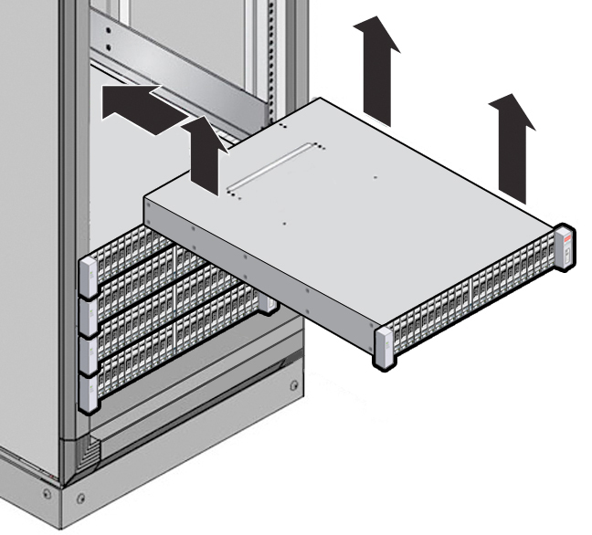

  5. リフティング用機械を使用するか、2 人の作業員をディスクシェルフの両側に配置し、シェルフを慎重に持ち上げて、左右のレールの下部にある突起に乗せます。電源装置のハンドルを使用して持ち上げないでください。
    image:シェルフの持ち上げと下部レールへの配置
  6. ディスクシェルフをスライドさせてキャビネット内に注意深く押し込みます。それがレール内に完全に固定されたことを確認してください。ディスクシェルフを固定し直す場合は、いつでもシェルフを持ち上げるようにして動かします。

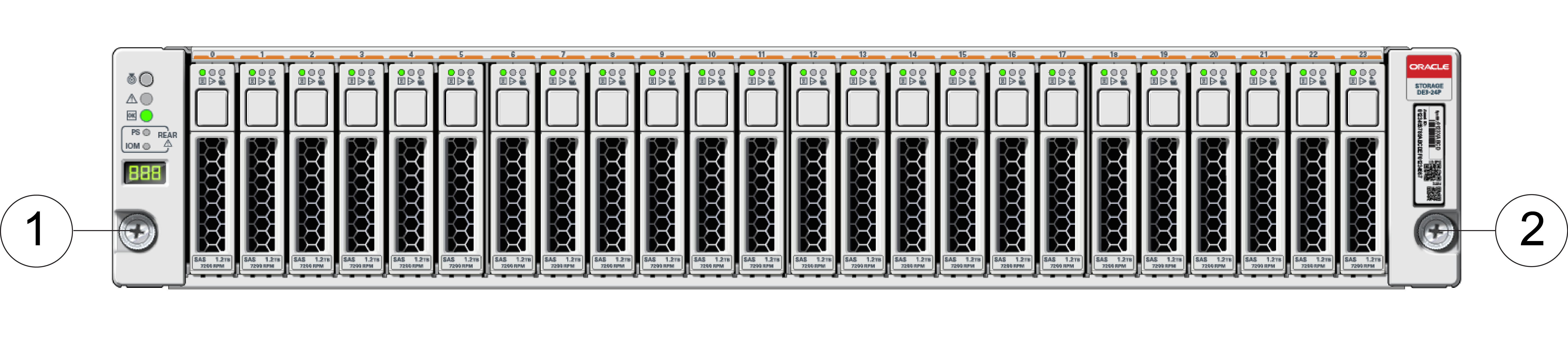

  7. 2 つの脱落防止機構付きねじ [1 と 2] を使ってディスクシェルフの前面を固定します。
