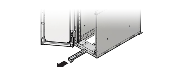

  1. ラックに転倒防止脚がある場合、ラックの下から引き出します。
    image:引き出された転倒防止用バーを示す図。

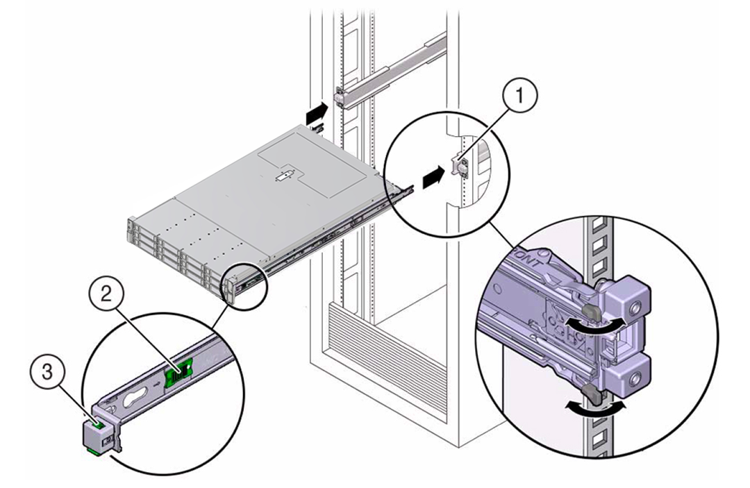

  4. 固定器具の後ろの端がスライドレール (1) に合うようにシャーシを持ち上げ、シャーシをスライドレールに挿入します。固定器具がスライドレール停止位置に合うまでシャーシをゆっくり押し込みます (約 12 インチ、30 cm)。
    Caution
    注意  -  コントローラをスライドレールに挿入するとき、固定部品の上下の取り付けリップがスライドレールに挿入されていることを確認します。コントローラが正しく取り付けられている場合は、コントローラを前後に簡単にスライドできます。ユニットを簡単にスライドできない場合は、各取り付けリップが正しく挿入されていることを確認してください。固定器具が正しく挿入されていない場合、ユニットをラックから取り外すときに装置が落下し、装置が破損してけがをする可能性があります。
    image:固定部品を取り付けたサーバーをスライドレールに挿入する方法を示す図。
  5. 両方の固定部品の緑色のスライドレールリリースボタンを同時に押しながら (2)、シャーシをラック内に押し込みます。固定部品の前面のスライドレールロックがスライドレール構成部品にかみ合うまで押し込みます (3)。
    image:ラックに押し込んでいるサーバーを示す図。
