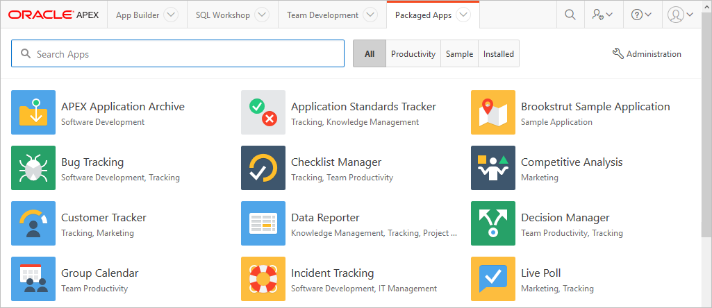

  2. ワークスペースのホームページで、「パッケージ・アプリケーション」アイコンをクリックします。
    パッケージ・アプリケーション・ページが表示されます。
  3. 使用可能なアプリケーションを確認します。
    表示を絞り込むには、ページ上部の検索フィールドをクリックして、キーワードを入力します。
    検索フィールドの右側のボタンをクリックして、表示を絞り込みます。
    • すべて。すべてのパッケージ・アプリケーションを表示するには、「すべて」をクリックします。
    • 生産性。生産性アプリケーションのみを表示します。生産性アプリケーションは、完全に機能するアプリケーションで、特定のビジネス要件に対応するように設計されています。生産性アプリケーションをインストールした場合、それを編集するには、ロックを解除する必要があります。
    • サンプル。サンプル・アプリケーションのみを表示します。サンプル・アプリケーションは完全なアプリケーションではありませんが、かわりにコード・スニペットまたはサンプル・コードが含まれています。デフォルトでは、サンプル・アプリケーションは完全に編集可能です。
    • インストール済。これまでにインストールしたパッケージ・アプリケーションを表示します。
