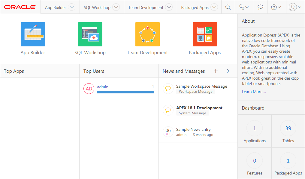

ワークスペースのホームページの中央には、次の大きいアイコンがあります。
  • アプリケーション・ビルダー - アプリケーション・ビルダーを使用して、一連のHTMLページから構成されるデータベース・オブジェクトに基づいたアプリケーションを作成します。
  • SQLワークショップ - SQLワークショップを使用して、データベース・オブジェクトを表示および管理するためのツールにアクセスします。
  • チーム開発 - チーム開発を使用して、新機能、機能に関連しないタスク(To Doタスク)、バグおよびマイルストンを追跡します。また、ユーザーはリアルタイム・フィードバックを提供できます。このフィードバックは、機能、一般タスクまたはバグに分類できます。
  • パッケージ・アプリケーション - 「パッケージ・アプリケーション」ページへのリンク。パッケージ・アプリケーションをインストールおよび実行して、作成可能なアプリケーションのタイプや特定のタイプのページを構成する方法について詳しく理解します。

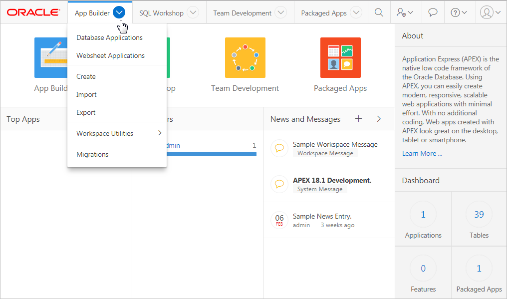

メニュー・バーは、ページの上部にも表示されます。メニューをクリックして、アプリケーション・ビルダー、SQLワークショップ、チーム開発およびパッケージ・アプリケーション内の様々なコンポーネントへの別のナビゲーション・パスにアクセスします。次の図は「アプリケーション・ビルダー」メニューを示しています。
1.3.2 トップ・アプリケーションおよびトップ・ユーザー・ダッシュボード
「トップ・アプリケーション」リージョンおよび「トップ・ユーザー」リージョンは、ページの下部に表示されます。これらのリージョンには、現在のワークスペース内の開発アクティビティに関する情報がリアルタイムに表示されます。
1.3.3 「ニュースとメッセージ」リージョン
「ニュースとメッセージ」リージョンは「トップ・アプリケーション」と「トップ・ユーザー」の右に表示されます。

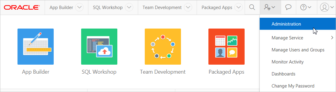

1.3.4.2 「管理」メニュー
「管理」メニューはグローバル検索フィールドの右側に表示され、人の輪郭とレンチが示されています。
「管理」メニューをクリックすると、次のオプションが表示されます。
  • ワークスペース管理ページへの「管理」リンク。Oracle Application Express開発環境にアクセスするには、ユーザーはワークスペースという作業用の共有領域にサインインします。ワークスペース管理者は、ワークスペースの監視と管理を行います。一般的なワークスペース管理タスクには、サービス・リクエストの管理、ワークスペース・プリファレンスの構成、ワークスペースのお知らせの作成、セッション・ステートの管理、ユーザー・アカウントの作成、グループの管理などがあります。
  • サービスの管理: サービスの管理ページのオプションのサブメニューが表示されます。管理者は「サービスの管理」ページを使用して、サービス・リクエストの管理、ワークスペース・プリファレンスの構成、ワークスペースのお知らせの編集、ワークスペース使用率レポートの表示を行うことができます。
  • ユーザーとグループの管理: ユーザーとグループの管理ページにリンクします。ワークスペース管理者は、新しいユーザー・アカウントの作成、既存のユーザー・アカウントの管理およびユーザー・パスワードの変更を行うことができます。
  • アクティビティの監視: アクティビティの監視ページにリンクします。このページを使用して、ページ・ビュー、開発者アクティビティ、ページ・ビューの分析およびアクティブ・セッションへの変更を監視します。これにはログイン試行回数や外部アクセス・カウントなどの情報のレポートも表示されます。
  • ダッシュボード: ダッシュボード・ページにリンクします。このページを使用して、現在のワークスペースの詳細の表示やユーザー、アクティビティ、開発者アクティビティ、パフォーマンス、Webシート・アプリケーション開発、アプリケーション開発の監視、およびデータベースの詳細の表示を行います。
  • パスワードの変更: 「プロファイルの編集」ダイアログ・ボックスの「パスワードの変更」セクションにリンクします。
