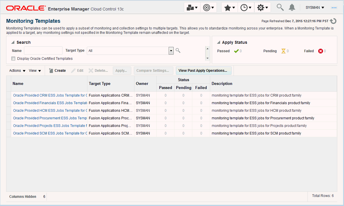

すべてのモニタリング・テンプレートのリストを表示するには、「エンタープライズ」メニューから「モニタリング」、「モニタリング・テンプレート」の順に選択します。
モニタリング・テンプレート・ページには、すぐに使用できるテンプレートすべてと、少なくとも「表示」権限を持っているテンプレートが表示されます。Enterprise Managerスーパー管理者はすべてのテンプレートを表示できます。
図7-1 モニタリング・テンプレート
このページからモニタリング・テンプレート作成プロセスを開始できます。

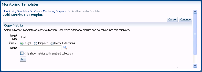

モニタリング・テンプレートでは、特定のターゲット・タイプのモニタリング設定を定義および保存できます。新規テンプレートを定義するには:
