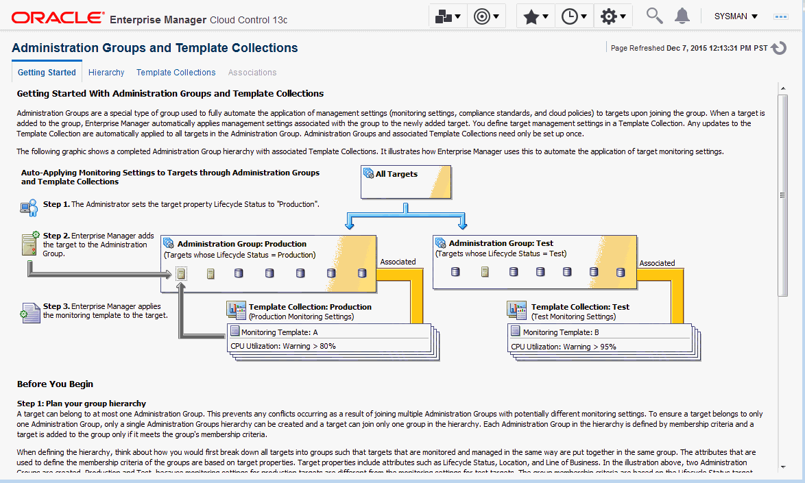

管理グループは、グループへの加入時に、ターゲットに対するモニタリングおよびその他の管理設定の適用を完全に自動化するために使用される特別なタイプのグループです。ターゲットがグループに追加される際、Enterprise Managerにより、モニタリング・テンプレート、コンプライアンス標準およびクラウド・ポリシーで構成されるテンプレート・コレクションを使用してその設定が適用されます。これにより、管理者の仲介は完全に必要なくなります。次の図に標準的な管理グループのワークフローを示します。

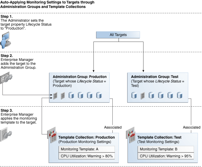

標準的な管理グループのワークフロー
最初の手順として、ターゲットが最初にモニタリング対象としてEnterprise Managerに追加されるときの、ターゲットの「ライフサイクル・ステータス」プロパティの設定があります。その時点で、ターゲットが属する優先度階層を決定します。最高のレベルは「基幹」で、最低のレベルは「開発」です。ターゲットのライフサイクル・ステータスの優先度には、次のようなレベルがあります。
  • 基幹(最高の優先度)
  • 本番
  • ステージング
  • テスト
  • 開発(最低の優先度)
図の手順2に示すように、ライフサイクル・ステータスが設定されると、Enterprise Mangerはそれを使用してターゲットがどの管理グループに属するかを判断します。
同じターゲットに異なるモニタリング設定が適用されないように、管理グループは、グループのメンバーシップに関して他の管理グループと相互排他的に設計されています。管理グループを使用して組織のターゲットを階層的に分類し、ターゲットは1つの管理グループに属することになります。このことは、Enterprise Managerデプロイメントにおいて管理グループの階層は1つのみであることも意味します。
たとえば、前述の図では、ProductionターゲットおよびTestターゲットの2つのサブグループから構成される管理グループの階層があり、各サブグループにはそれぞれの所有するテンプレート・コレクションがあります。この例では、Productionグループはモニタリング・テンプレートAのモニタリング設定を継承し、Testグループのターゲットはモニタリング・テンプレートBのモニタリング設定を継承しています。

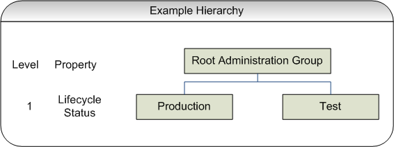

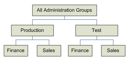

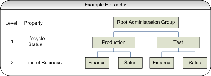

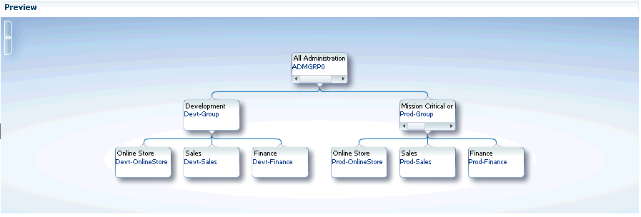

次の管理グループ階層には、Root Administration Groupノードの下に、ProductionTestという2つの管理グループが作成されています。本番ターゲットのモニタリング設定はテスト・ターゲットのモニタリング設定とは異なるためです。
図に、本番とテストのグループが作成された管理グループ階層を示します。
この例では、グループのメンバーシップ基準は「ライフサイクル・ステータス」ターゲット・プロパティに基づいています。「ライフサイクル・ステータス」が'Production'のターゲットはProductionグループに所属し、「ライフサイクル・ステータス」が'Test'のターゲットはTestグループに所属します。このためライフサイクル・ステータスは、管理グループ階層の第1レベルを決めるターゲット・プロパティです。「ライフサイクル・ステータス」プロパティの値は、第1レベルの管理グループのメンバーシップ基準を決めます。本番グループには"Lifecycle Status = Production"、テスト・グループには"Lifecycle Status = Test'のメンバーシップ基準があります。
管理グループ階層のその他のレベルは、他のターゲット・プロパティに基づいて追加できます。通常、その他のレベルが追加されるのは、適用する必要があるその他のモニタリング(または管理)設定がある場合です。これらは、管理グループのターゲットの様々なサブセットで異なる可能性があります。たとえば、Productionグループでは、Finance部門のターゲットとSales部門のターゲットのその他のモニタリング設定が異なる可能性があります。その場合は、「ライン・オブ・ビジネス」ターゲット・プロパティ・レベルに基づくもう1つのレベルが追加されます。

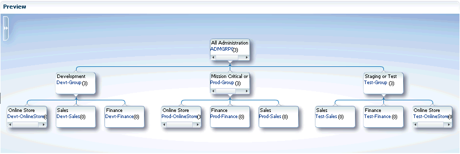

この計画例では、できあがる管理グループ階層は次の図のようになります。
図に、場所の属性が追加された管理グループ階層を示します。
ターゲットは、そのプロパティ値が両方のレベルで基準と一致するとき、そしてそのときにのみ、階層の一部となるという点に注意することが重要です。ターゲットが「ライフサイクル・ステータス」と一致する値を持っていても、それのみでは、第1レベルの管理グループのメンバーとなることはありません。また、管理グループ階層のすべてのターゲットは最も低いレベルのグループに属しています。

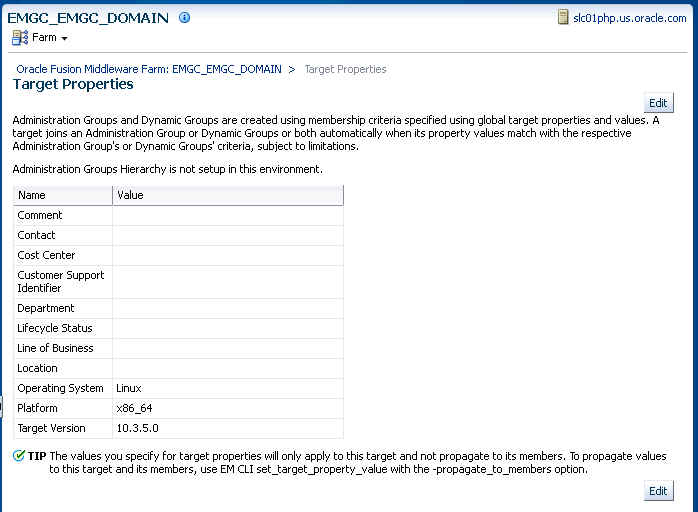

必要な管理グループ階層を設定したら、ターゲットが正しい管理グループに所属するように、各ターゲットのプロパティが正しく設定されていることを確認する必要があります。Enterprise Managerは、ターゲット・プロパティを使用して、適切な管理グループにターゲットを自動的に配置します。ユーザーが操作する必要はありません。Enterprise Managerにすでに追加されたターゲットに対し、コンソール経由またはEM CLI動詞set_target_property_valueを使用して、ターゲット・プロパティを設定することもできます。詳細は、Oracle Enterprise Managerコマンドライン・インタフェース・ガイドを参照してください。set_target_property_valueの実行時に、ターゲット・プロパティの以前の値は上書きされることに注意してください。階層を作成する前にターゲット・プロパティを設定した場合は、階層が作成された後でグループに追加されます。EM CLIを使用して設定されたプロパティを持つターゲットは、適切な管理グループに自動的に追加されます。ただしターゲット・プロパティは、管理グループ階層が作成された後で設定されます。

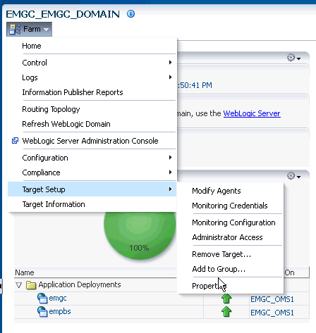

ターゲット数が少ない場合、Enterprise Managerコンソールで直接ターゲット・プロパティを変更できます。
  1. Enterprise Managerのターゲット・オプションのメニューから、「ターゲット設定」「プロパティ」の順に選択します。
    「ターゲット・プロパティ」ページ
  2. ターゲット・プロパティ・ページで、「編集」をクリックしてプロパティ値を変更します。
    「ターゲット・プロパティ」ページ
    管理グループ条件として使用される適切なターゲット・プロパティ値を指定するときには、ページ上部の指示に注意してください。
  3. ターゲット・プロパティを設定したら、「OK」をクリックします。

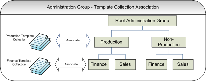

次の図に示す階層のように、2つ以上のレベルで定義されている管理グループ階層の場合は、管理設定がどのように管理グループのターゲットに適用されるのかを理解することが重要です。
テンプレート・コレクションの対応付け
管理グループ階層内の各グループは、テンプレート・コレクション(モニタリング・テンプレート、コンプライアンス標準およびクラウド・ポリシーから構成される)と関連付けることができます。モニタリング設定を含むテンプレート・コレクションをProductionグループと関連付けている場合、そのモニタリング設定はProductionの下にあるFinanceおよびSalesサブグループに適用されます。Productionの下のFinanceグループに追加のモニタリング設定がある場合は、その追加のモニタリング設定のみを定義したモニタリング・テンプレートを作成できます。(後で、このモニタリング・テンプレートは別のテンプレート・コレクションに追加し、Financeグループに関連付けます)。Finance Template Collectionからのモニタリング設定は、Production Template Collectionからのモニタリング設定と論理的に結合されます。2つのテンプレート・コレクションに重複するメトリック設定が存在する場合は、Finance Template Collectionからのメトリック設定が優先され、Financeグループ内のターゲットに適用されます。この優先度のルールは、メトリック設定の場合にのみ適用されます。コンプライアンス標準ルールおよびクラウド・ポリシーの場合には、2つのテンプレート・コレクションに重複するコンプライアンス標準ルールおよびクラウド・ポリシーが存在したとしても、そのすべてがFinanceグループ内のターゲットに適用されます。

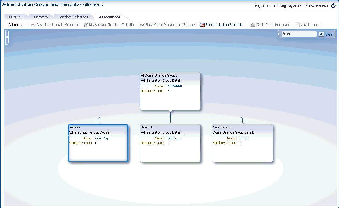

「設定」メニューから、「ターゲットの追加」「管理グループ」の順に選択します。管理グループのホームページが表示されます。
管理グループのホームページ
はじめにページで、関連情報を確認します。このページに記載されている情報は、この章で概説する手順を要約したものです。参考として、ターゲット・プロパティが表示できるEnterprise Managerのすべてのターゲット・ページをはじめ、適切な管理グループ機能へのリンクが記載されています。

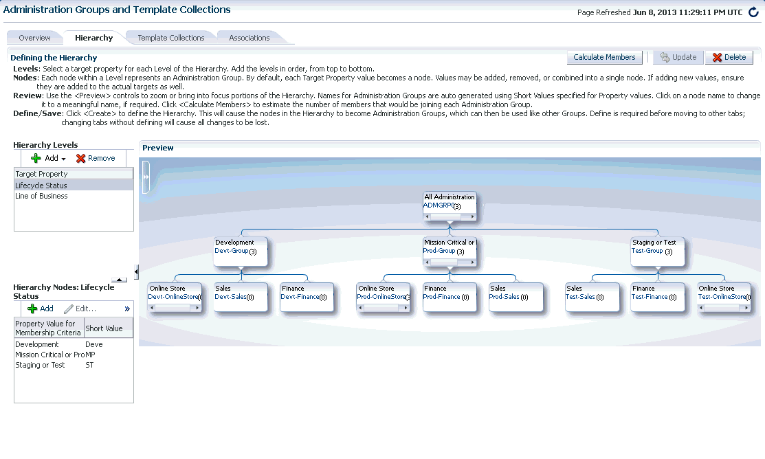

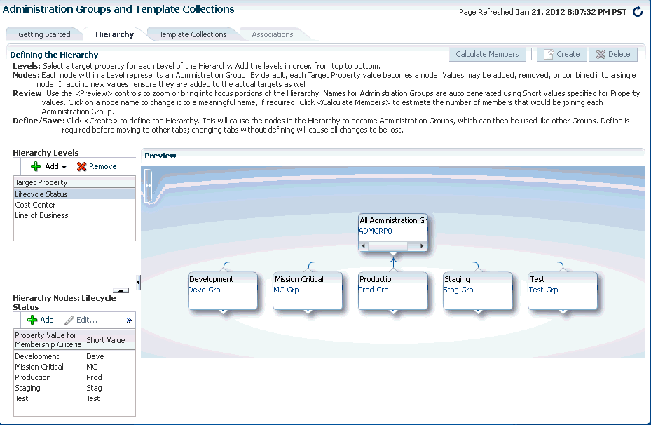

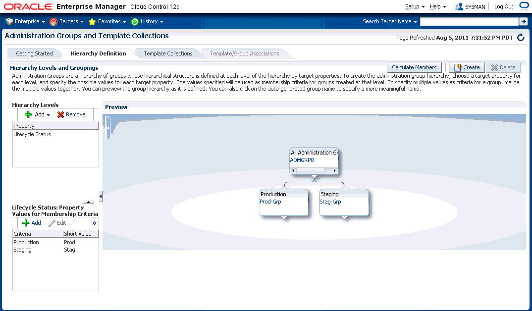

このページで、それまでに計画しておいた組織の階層を反映する管理グループ階層を定義し、どのターゲット・プロパティをどの階層レベルに関連付けるかを定義します。
このページの左側には、「階層レベル」および「階層ノード」の2つの表があります。
階層ページ
「階層レベル」表では、管理グループの階層を定義するターゲット・プロパティを追加できます。「階層ノード」表では、「階層レベル」表にあるターゲット・プロパティに関連付ける値を定義できます。ターゲット・プロパティを選択すると、「階層ノード」表の関連プロパティの値が使用可能になり、追加/削除/マージ/分割できます。「階層ノード」表のそれぞれの行は、1つの管理グループに対応しています。「Short値」列には自動生成のグループ名に使用される省略値名が表示されます。
「階層レベル」表では、管理グループ階層の各レベルを定義するターゲット・プロパティを追加できます。「階層ノード」表では、「階層レベル」表にあるターゲット・プロパティに関連付ける値を定義できます。階層ノード表の各行は、そのレベルの管理グループ階層のノードまたはグループに対応します。階層レベル表のターゲット・プロパティを選択すると、「階層ノード」表の関連プロパティの値が使用可能になり、追加/削除/マージ/分割できます。どちらかの値が、対応する管理グループのメンバーシップ基準として使用する必要がある場合は、2つ以上の値をマージする必要があります。「Short値」列には自動生成のグループ名に使用される省略値名が表示されます。
階層レベルの追加
  1. 「管理グループ」ページの「階層」タブをクリックします。
  2. 「階層レベル」表から、「追加」をクリックして使用可能なターゲット・プロパティのいずれかを選択します。プロパティ/レベルは、すべてのプロパティを同時に追加するのではなく、1つずつ追加する必要があります。
  3. 「階層レベル」表で選択したターゲット・プロパティを使用して、「階層ノード」表に表示される値リストを確認します。階層ノード表のターゲット・プロパティの値です。
    Enterprise Managerにより、ターゲット・プロパティのすべての既存の値が、すべてのターゲットから検索されて「階層ノード」表に表示されます。「ライフサイクル・ステータス」など、ターゲット・プロパティによっては事前定義済のプロパティ値が存在し、それが自動的に「階層ノード」表に表示されます。管理グループのメンバーシップ基準として使用されないターゲット・プロパティの値を選択して削除できます。ただし、まだ利用可能ではないが、管理グループのメンバーシップ基準として使用されるプロパティ値は、追加する必要があります。
    プロパティ値の追加方法を次に示します。

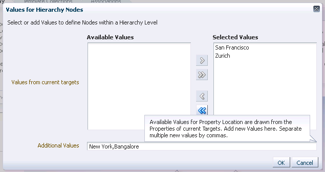

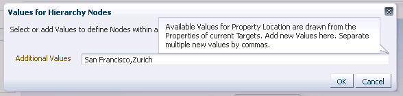

  4. 「階層ノード」表から、「追加」をクリックします。様々なターゲットから検索した既存の値を含む、関連プロパティの値の追加ダイアログが表示されます。必要な値を選択します。複数の値は、カンマ区切りリストを使用して指定できます。たとえば、San FranciscoとZurichのように複数の場所を追加するには、「場所」ターゲット・プロパティを「階層レベル」表に追加します。「場所」を選択し、「階層ノード」表で「追加」をクリックします。「階層ノードの値」ダイアログが表示されます。次の図に示すように、「San Francisco,Zurich」と入力します。
    値の追加ダイアログ
    管理グループ階層の上限の拡張
    管理グループ基準としてターゲット・プロパティをサポートできる値の数にはデフォルトの上限があります。この上限値に達したことを示す警告メッセージが表示された場合、OMSプロパティのadmin_groups_width_limitを使用して上限値を増やすことができます。ターゲット・プロパティをサポートする必要がある値の最大数を指定します。たとえば、管理グループ条件で使用されるターゲット・プロパティに30個までの値をサポートするには、(OMS emctlユーティリティを使用して) admin_groups_width_limitを次のように設定します:
    emctl set property -name admin_groups_width_limit -value 30 -module emoms
    また、管理グループ階層のルート・ノードの下にレベルを4つまで追加できます。さらにレベルを追加する必要がある場合、まずOMSのadmin_groups_height_limitプロパティを最大高さ制限まで変更する必要があります。たとえば、ルート・ノードの下にレベルが5つある管理グループ階層を作成する場合、(OMS emctlユーティリティを使用して) admin_groups_height_limitプロパティを次のように設定します:
    emctl set property -name admin_groups_height_limit -value 5 -module emoms
    これはグローバル・プロパティであり、任意のOMSのemctlユーティリティを使用して1回だけ設定する必要があります。これはまた動的プロパティであり、有効にするためにOMSを停止/再起動する必要がありません。

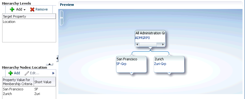

    「OK」をクリックします。次の図に示すように、「プレビュー」ペインに、2つの場所「San Francisco」および「Zurich」がノードとして表示されます。
    値の追加のプレビュー・ペイン

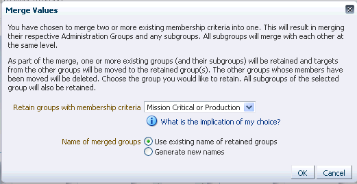

    状況によっては、複数のプロパティ値を1つとして扱うと便利な場合があります。ターゲットは異なるターゲット・プロパティ値を持つ場合がありますが、同じモニタリング・プロファイルおよび設定を持つために、同じ管理グループに属する必要があります。たとえば、「Lifecycle Status」プロパティに対して「本番」または「基幹」のように、値の組合せを必要とする場合は、それらをマージする(1つのノードに結合する)必要があります。
    プロパティ値をマージする手順:
    1. 「階層レベル」表から選択したプロパティのリストから、ターゲット・プロパティを選択します。関連するプロパティ値が表示されます。
    2. [Shift]キーを押しながら必要な値をクリックして複数のプロパティ値を選択します。
    3. 「マージ」をクリックします。
  5. グループ階層が完成するまで階層レベルの追加を繰り返します。管理グループ階層に対して行う変更は、「プレビュー」ペインに動的に表示されます。
    図に管理グループ階層のページを示します。

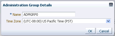

  6. グループのタイムゾーンを設定します。
    1. グループ名をクリックします。「管理グループの詳細」ダイアログが表示され、適切なタイムゾーンを選択できます。
      管理グループのタイムゾーン
      管理グループのタイムゾーンは、グループ・チャートの表示や、グループのスケジュール操作にも使用されます。これはこのグループ下に作成できるすべてのサブグループのデフォルトのタイムゾーンでもあるため、サブグループを作成する前に、管理グループ階層の最上位レベルでタイムゾーンを指定する必要があります。子のサブグループを作成すると、親グループのタイムゾーンが使用されますが、ユーザーはいつでも子のサブグループを選択してタイムゾーンを変更することができます。

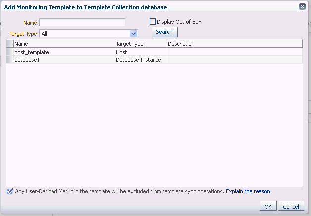

  5. 「追加」をクリックします。使用可能なテンプレート・エンティティのリストが表示されます。
    モニタリング・テンプレートの追加
  6. テンプレート・コレクションに追加する必要があるテンプレート・エンティティを選択します。
  7. 「OK」をクリックします。

6.3.5 テンプレート・コレクションと管理グループの関連付け
1つ以上のテンプレート・コレクションを定義した後、階層内の管理グループにこれらを関連付ける必要があります。1つのテンプレート・コレクションを1つ以上の管理グループに関連付けることができます。原則として、テンプレート・コレクションは、そのテンプレート・コレクションがすべてのサブグループにあるターゲットにも適用されるように、階層の最高レベルにある適用可能な管理グループに関連付けます。
「アソシエーション」ページに、現在の管理グループの階層ダイアグラムが表示されます。階層内の各管理グループは1つのテンプレート・コレクションにのみ関連付けることができます。
6.3.5.1 管理グループへのテンプレート・コレクションの関連付け
注意:
すべての管理グループでの「表示」権限を持たないユーザーは、グループ・ページ(「ターゲット」メニューから「グループ」を選択)から関連付けおよび関連付けの解除を実行することもできます。
  1. 「アソシエーション」タブをクリックします。アソシエーション・ページが表示されます。
    図に「テンプレート/グループ管理」ページを示します。
  2. 階層内の必要な管理グループを選択します。
  3. テンプレート・コレクションの関連付けをクリックします。「テンプレート・コレクションの選択」ダイアログが表示されます。
  4. 必要なテンプレート・コレクションを選択し、「選択」をクリックします。この操作により影響を受けるターゲットのリストが表示されます。操作を確認するか破棄します。
    注意:
    階層内のすべてのサブノードにより、選択したテンプレート・コレクションが継承されます。
  5. テンプレート・コレクションが必要なグループに関連付けられるまでステップ1-3を繰り返します。
注意:
テンプレートがグループに適用される際、関連付けを行う管理者のターゲット権限が使用されます。管理者は、少なくともグループの「ターゲット・メトリックの管理」権限が必要です。
注意:
階層内の下位レベルで適用されるモニタリング・テンプレートからの設定により、上位レベルから継承された設定が上書きされます。これは、コンプライアンス標準またはクラウド・ポリシーには適用されません。

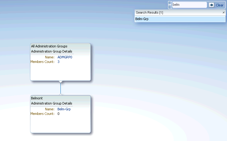

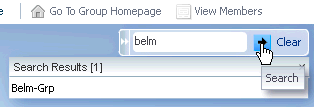

6.3.5.2 管理グループの検索
管理グループのUIはナビゲートが容易ですが、管理グループ階層が非常に大きいために、個別のグループを見つけるのが難しい場合もあります。アソシエーション・ページの右上隅に、大きな階層で非常に簡単にグループを見つけることができる検索機能があります。
図6-1 管理グループの「検索」ダイアログ
管理グループの検索

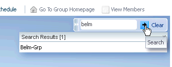

特定の管理グループを検索するには、次の手順に従います。
  1. 表示されていなければ「検索」インタフェースを展開します。
    管理グループの検索の展開
  2. グループ名全体または一部を入力し、「検索」をクリックします。
    管理グループの検索の結果
図に示すとおり、検索条件に一致する管理グループのリストが検索結果に表示されます。リストのエントリをダブルクリックして管理グループを選択できます。次に、管理グループ階層の、ルート・ノードから選択したグループまでを垂直に切り取ったもの(サブセット)が表示されます。
図6-2 管理グループの検索: グラフ表示
管理グループの垂直切り取り図
管理グループ階層全体を復元するには、「クリア」をクリックします。

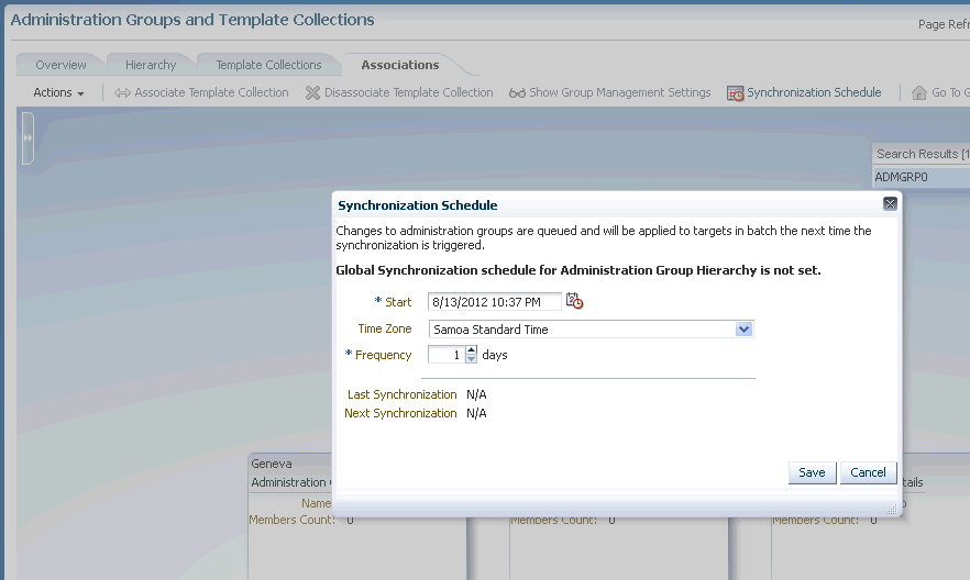

6.3.5.3 グローバル同期スケジュールの設定
テンプレート・コレクション/管理グループの対応付けを適用するため、グローバル同期スケジュールを設定する必要があります。このスケジュールは、管理グループ内のターゲットにテンプレートを適用するような、同期化操作の実行に使用されます。同期スケジュールが設定されていない場合、管理グループにターゲットを追加すると、Enterprise Managerが関連するテンプレートを自動的に適用します。ただし後でテンプレートを変更すると、Enterprise Managerでは同期スケジュールに基づいてこれらを適用するのみで、そうでない場合は、これらの処理が保留されます。保留の同期操作がある場合、これらは同期スケジュールに基づいて、次に使用可能な日時にスケジュールされます。
注意:
デフォルトの設定がないため、同期スケジュールを設定する必要があります。週末など、ピーク以外の時間を指定できます。
同期スケジュールを設定する手順:
  1. 「同期スケジュール」をクリックします。「同期スケジュール」ダイアログが表示されます。
    図に「同期スケジュール」ダイアログを示します。
  2. 「編集」をクリックした後、保留の同期処理(たとえばテンプレート適用操作)を実行する日時を選択します。デフォルトでは、現在の日付と時刻が表示されます。
    注意:
    同期化操作の開始日および日単位の間隔を指定できます。保留中の同期化操作がある場合は常に、このスケジュールに基づく次に使用可能な日付にスケジュールされます。
  3. 「保存」をクリックします。

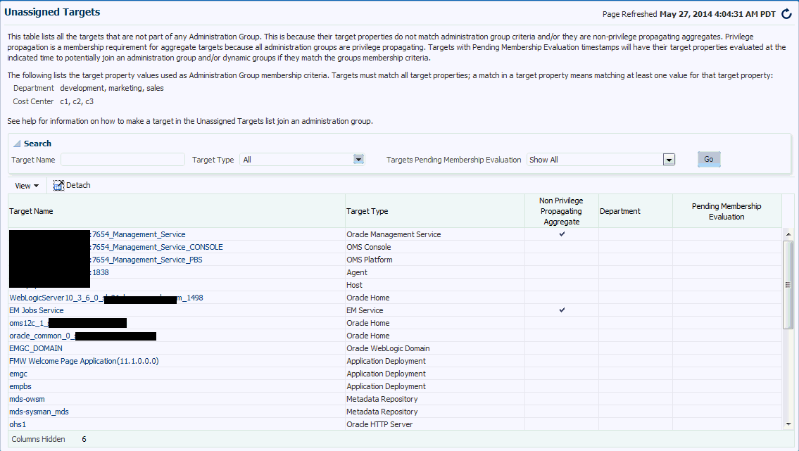

6.3.5.11 任意の管理グループの一部でないターゲットの識別
「アソシエーション」ページから、未割当てターゲット・レポートを生成することにより、任意の管理グループに属さないターゲットを確認できます。
  1. 「アクション」メニューから、「未割当てのターゲット・レポート」を選択します。レポートには、任意の管理グループの一部でないすべてのターゲットがリストされます。管理グループ階層を定義するターゲット・プロパティの値が表示されます。
    見割当てターゲットのレポート
  2. Viewメニューから、必要な情報のみを表示するカスタマイズ・オプションを選択します。
    注意:
    「権限伝播ではない集計」列は、ターゲットが権限伝播ではない集計かどうかを示します。このタイプのターゲットは、計画的に権限伝播である管理グループには追加できません。このため、管理グループに追加された集計ターゲットも権限伝播であることが必要です。集約ターゲット権限を伝播させるには、EM CLI verb modify_systemおよび-privilege_propagation=true optionを使用します。
    このページでリストを確認し、管理グループに追加する必要のあるターゲットを把握できます。このページに表示されるターゲットの名前をクリックし、ターゲットのターゲット・プロパティを編集ページにアクセスしてターゲット・プロパティの値を変更できます。必要な変更を行って「OK」をクリックすると、未割当てのターゲット・ページに戻ります。
    ターゲット・プロパティの変更の詳細は、「管理グループの計画」を参照してください。

6.4.1 新しい階層レベルの追加
新しい階層レベルの追加は、新しいターゲット・プロパティを管理グループ条件に追加することと同じです。このため、ターゲットが管理グループ階層の一部であり続けるためには、すべてのターゲットに対してこのターゲット・プロパティの値を設定する必要があります。新しく追加されたターゲット・プロパティまたは追加された階層レベルは、常に階層の最下位レベルとして追加されます。レベルとレベルの間に新しいレベルを挿入することはできません。
階層レベルを挿入するには、階層レベルを削除してから必要なレベルを追加します。レベルを削除するとその階層レベルに対応するグループも削除されるため、階層レベルを削除する前に慎重に検討してください。
新しいレベルを追加する手順の説明は、「階層の定義」の「階層レベルの追加」を参照してください。
6.4.2 階層レベルの削除
階層レベルの削除は、ターゲット・プロパティの削除と同じことであり、そのレベルのグループが削除されます。このため、階層レベルを削除したときに削除されるグループについて、特にこれらのグループがEnterprise Managerの他の機能領域で使用されているかどうか、慎重に検討してください。
階層レベルを削除する手順:
  2. 「階層レベル」表から、階層レベルを選択して「削除」をクリックします。
  3. 「更新」をクリックして変更を保存します。
それらのグループのいずれかに関連付けられたテンプレート・コレクションがある場合、削除されたグループのサブグループは関連付けられたテンプレート・コレクションからモニタリング設定を取得していたため、サブグループのモニタリング設定が影響を受けます。残りのテンプレート・コレクションを確認し、テンプレート・コレクションを適切な管理グループと再び関連付ける必要があります。

  3. 「マージ」をクリックします。
    ノードのマージ
    「マージ値」ダイアログが表示されます。
    「マージ値」ダイアログ
    もう一度説明しますが、メンバーシップ基準(ターゲット・プロパティ)をマージすることによって、管理グループおよびそのサブグループをマージしています。保持する管理グループを選択します。他のグループはそのグループにマージされます。
  4. 保持するグループを選択し、保持するグループの既存の名前を使用するか新しい名前を使用するかを指定します。
    注意:
    保持するグループを決定する際、インシデント・ルール・セット、システム・ダッシュボード、ロールなどの大部分のグループ操作で使用するグループを選択することを考慮してください。これらのグループは保持され、他のマージされるグループのメンバーは保持されたグループに所属します。マージの後、保持されたグループのグループ操作は、他のマージされたグループのメンバーにも適用されるようになります。このようにすることによって、マージの影響が最小限に抑えられます。
  5. 「OK」をクリックしてグループをマージします。
  6. 「更新」をクリックして新しい階層を保存します。
管理グループは次で構成されます:
階層レベル
  • ライフサイクル・ステータス
  • ライン・オブ・ビジネス
階層ノード
  • ライフサイクル・ステータス
    • 開発
    • Mission Critical(基幹)またはProduction(本番)
    • Staging(ステージング)またはTest(テスト)
  • ライン・オブ・ビジネス
    • Online Store(オンライン・ストア)
    • Sales (販売)
    • Finance (会計)
次の図に管理グループ階層を示します。
管理グループ階層の例
モニタリング設定が同じであるため、Mission Critical(基幹)またはProduction(本番)グループをStaging(ステージング)またはTest(テスト)グループにマージするかどうかを判断します。
「階層レベル」表から「ライフサイクル・ステータス」を選択します。
「階層ノード」表からMission Critical(基幹)またはProduction(本番)Staging(ステージング)またはTest(テスト)の両方を選択します。
「階層ノード」メニューから「マージ」を選択します。
「マージ値」ダイアログが表示されます。ここでは、保持されるグループの元の名前(Mission Critical(基幹)またはProduction(本番))を保持します。
マージ値
マージを完了するために「OK」をクリックすると、結果の管理グループ階層が表示されます。Test-Salesグループのすべてのターゲットが、Prod-Salesグループに移動しました。Test-Salesグループは削除されました。Test-Financeグループのすべてのターゲットは、Prod-Financeグループに移動しました。Test-Financeグループは削除されました。
マージ後の階層
「更新」をクリックして変更を適用します。
