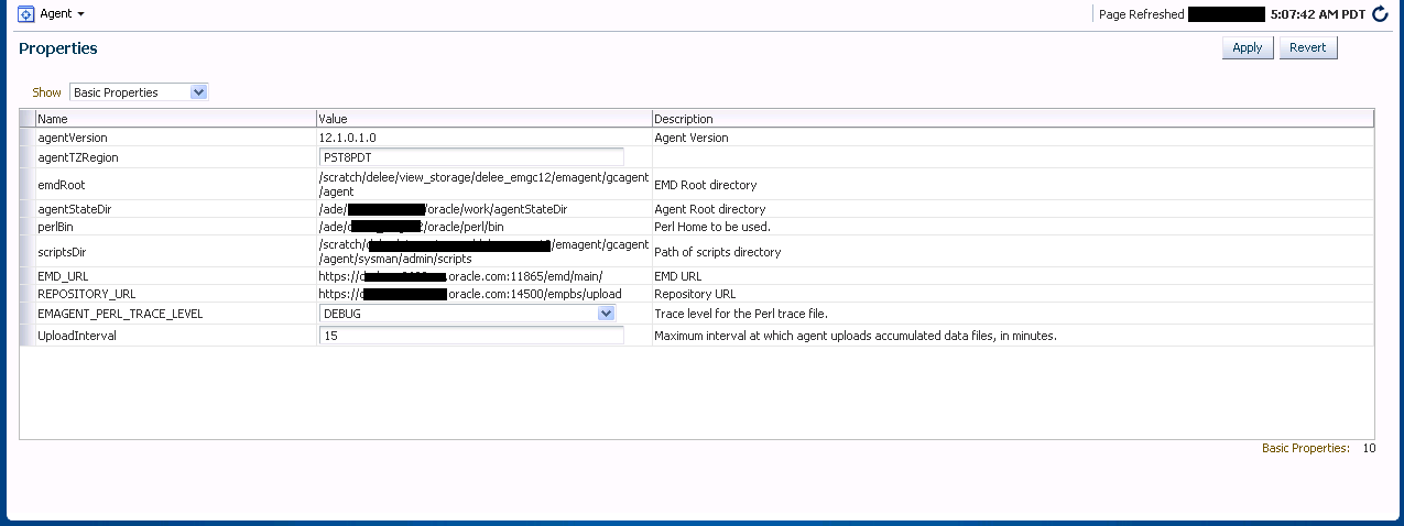

19.4.4 単一管理エージェントの構成
単一エージェントの構成操作は、「エージェント」ホームページから実行できます。「エージェント」ページにアクセスする手順:
  1. 目的の「エージェント」ホームページに移動します。
  2. 「エージェント」ドロップダウン・メニューから「プロパティ」を選択します。
    注意:
    エージェントの構成操作を実行するには、少なくとも構成権限を持っている必要があります。
図19-21 エージェントの「プロパティ」ページ
エージェントの「プロパティ」ページを示す図。
このページのプロパティをフィルタ処理して、「すべてのプロパティ」「基本プロパティ」または「拡張プロパティ」を表示できます。「基本プロパティ」は、プロパティとその値の簡易な名前と値の組合せです。「拡張プロパティ」も名前と値の組合せですが、カテゴリにまとめることもできます。既存のプロパティを変更してカスタム・プロパティを設定するには、少なくとも構成権限を持っている必要があります。

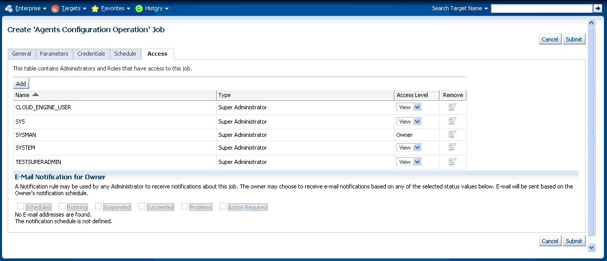

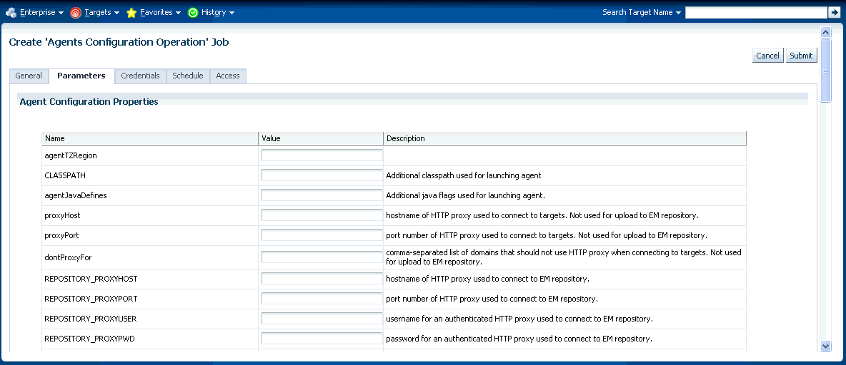

19.4.6 複数のエージェントの構成
複数エージェントの制御操作と同様に、複数エージェントでも同じ方法でエージェント構成を実行できます。これにより、企業全体でのエージェント構成の標準化が非常に容易になります。エージェントのプロパティにアクセスする手順:
  1. 「設定」メニューから、「Cloud Controlの管理」、「エージェント」の順に選択します。エージェント・ページが表示されます。
  2. リストから複数の管理エージェントを選択します。
  3. 「プロパティ」をクリックします。複数エージェント操作と同様に、構成はジョブ・システムを使用して実装されます。
図19-22 エージェントの「プロパティ」ページ
エージェントの「プロパティ」ページ
ジョブ・ページでは、「一般」タブの「ターゲット」セクションで、選択した管理エージェントを表示できます。必要に応じて、「追加」ボタンをクリックして管理エージェントを追加できます。「パラメータ」タブで、変更する特定のパラメータ・セットの変更値を入力します。選択したエージェントのカスタム・プロパティを設定することもできます。エージェントのプロパティの変更には、資格証明は必要ありません。
「アクセス」タブには、管理者の詳細およびジョブに対して持っているアクセス・レベルが表示されます。必要な権限を持っている場合は、新しい管理者を追加したり、アクセス・レベルを「表示」または「完全」に変更できます。
図19-23 複数エージェントの構成: ジョブ・アクセス
複数エージェント構成ジョブ(「アクセス」タブ)を示す図。
