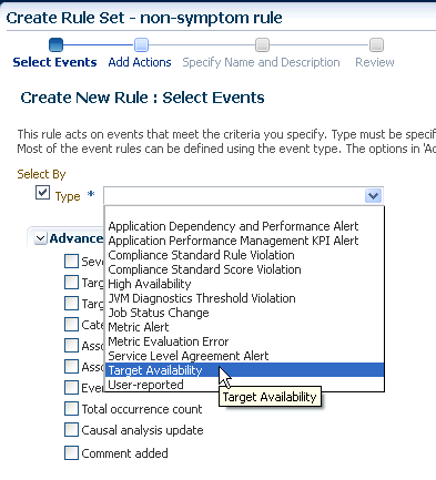

イベント・タイプ
イベントのタイプは、イベントの構造およびペイロードを定義し、記述する条件の詳細を提供します。たとえば、しきい値違反により発生したメトリック・アラートが特定のペイロードを持つのに対し、ジョブ状態の変更は別の構造を持ちます。次の表に示すように、様々なイベント・タイプにより、Enterprise Managerのモニタリングの柔軟性が大幅に拡張されています。
イベント・タイプ 説明

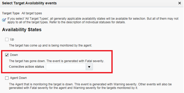

ターゲット可用性
ターゲット可用性イベントは、ターゲットの可用性ステータス(「稼働中」、「停止中」、「エージェント使用不可」、「ブラックアウト」など)を表します。

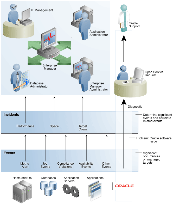

2.1.2 インシデント管理
Enterprise Manager環境は、(インシデントが単一のイベントで構成されていたとしても)個々のイベントではなくインシデントを介してモニターおよび管理します。管理対象環境で生成されるすべてのイベントの中には、ビジネス・アプリケーションに影響を与えるため、対処を必要とするイベントのサブセットが存在します(ターゲットの停止イベントなど)。しかし、インシデントによる管理では、関心のあるイベントのサブセットが関連している、個別のイベントとしてではなく1つの問題として対応する必要のあるより高いレベルの問題を示す可能性のある、より複雑な状況に対応できます。イベントの1つのクラスタはそれ自身では小さな管理上の問題であっても、一緒に見てみると、モニター・インフラストラクチャの複数のドメイン/レイヤーからイベントを構成する可能性のある、より大きい問題を表している可能性があります。
たとえば、ホストをモニタリング中とします。1つ以上のホストの負荷をモニターする場合、興味を引かれるイベントとしては、許容可能なメトリックしきい値を超過しているCPU使用率、メモリー使用率、スワップ使用量などのイベントなどがあります。個別では、これらのイベントはホストの問題を示している場合もそうでない場合もありますが、全体として、これらのイベントはモニター対象のホストの負荷が非常に高くなっていることを示すインシデントを形成します。
インシデントは、個別のイベントではなく、ビジネスに影響を与える可能性のあるより大きなサービスの中断を表します。そのためインシデントによる管理では、ビジネスに影響を与える可能性のある、複数のドメインに関連する可能性のある複雑な操作の問題をモニターできます。これらのインシデントは、通常、追跡され、適切な人員が割り当てられ、できるだけ早く解決する必要があります。モニタリング情報を統合し、エコシステム間でリソースをより効果的に割り当てる集中管理モニタリングを効果的に実装して、問題を解決または問題の発生を防ぐことができます。最終的な成果は、ITリソースのより高いパフォーマンスを導く、ビジネス・プロセスをより適切に実装することです。
イベントが管理対象の環境で対応が必要な問題を示している間は、関連するイベントをまとめたサブセットを1つの作業単位として処理する方が効率的です。同じ問題を表している異なるイベントを処理したり、複数の領域関連のイベントを含む1つのインシデントを処理したりできます。たとえば、実行中に領域が少なくなっていることを示す複数のスペース・イベントを様々なターゲットから受け取ります。多数の個別のイベントを管理するかわりに、より小さいインシデントのセットをより効果的に管理できます。
インシデントは、潜在的にビジネス・アプリケーションに影響を与える可能性があり、その管理を必要とする重要なイベントまたは関連する重要なイベントのセットです。これらのインシデントは、通常、追跡され、適切な人員が割り当てられ、できるだけ早く解決する必要があります。これらのインシデント管理操作を、Enterprise Manager内の直感的なUIであるインシデント・マネージャを使用して実行します。

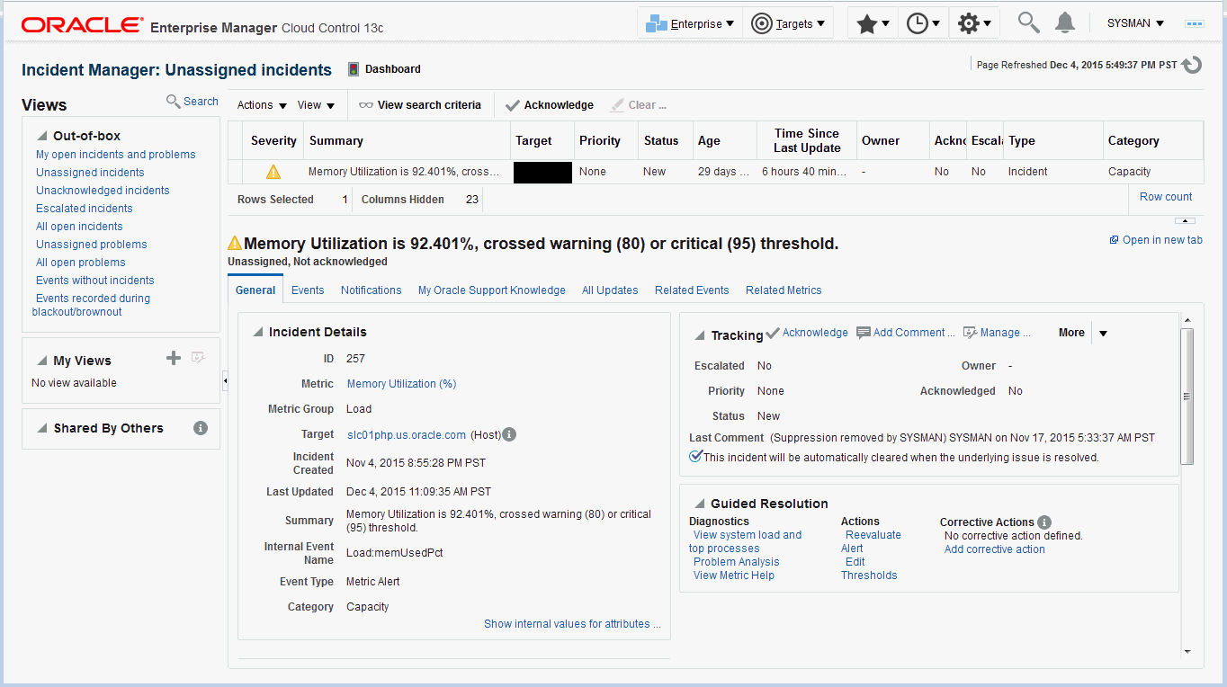

インシデント・マネージャは、インシデントを表示、管理、診断および解決し、混乱の根本原因を識別、解決および排除する中枢となる場所を提供します。このUIの詳細は、「インシデント・マネージャ」を参照してください。

すべてのインシデントには、ID、追跡用のステータス、所有権などの情報を提供する属性があります。次の表に、使用可能なインシデント属性を示します。
インシデント属性 定義
エスカレート済
組織のITまたは管理階層からのインシデントでの注意のレベルを上げるためのエスカレーションを示すエスカレーション・レベル。
使用可能なエスカレーションのレベルは次のとおりです。
  • なし(エスカレートされない)
  • レベル1からレベル5まで
カテゴリ
インシデントの操作上または組織上の分類。インシデント(およびイベント)は複数のカテゴリを持つことができます。
インシデント内のすべてのイベントのカテゴリが集計されます。
使用可能なカテゴリは次のとおりです。
  • 可用性
  • ビジネス
  • 容量
  • 構成
  • 診断
  • エラー
  • フォルト
  • ジョブ
  • 負荷
  • パフォーマンス
  • セキュリティ
サマリー
インシデントの内容を示す直感的なメッセージ。デフォルトでは、インシデント・サマリーはインシデントの最後のイベントのメッセージから取得されますが、このメッセージはインシデントを操作している管理者が修正されたサマリーに変更できます。
インシデント作成
インシデントが作成された日時。
最終更新
インシデントが最後に更新された、またはインシデントがクローズした日時。
重大度
重大度はインシデント内のイベントの最悪の重大度に基づきます。たとえば、「致命的」、「警告」、「クリティカル」があります。
ソース
インシデントのソース・エンティティ。
優先度
優先度の値
  • なし(デフォルト)
  • 非常に高
  • 緊急
ステータス
インシデント・ステータス。
  • 新規(デフォルト)
  • 処理中
  • クローズ(インシデントがクローズされたときのターミナルの状態。詳細は、次を参照してください。)
  • 解決
デフォルトのオプションが適切でない場合に、追加のステータスを定義できます。また、Enterprise Manageコマンドライン・インタフェース(EM CLI)を使用して、ラベルを変更できます。
クローズ・ステータス: インシデント重大度がクリアされると、Enterprise Managerによってステータスが自動的にクローズに設定され、管理者が手動でクローズ・ステータスを選択することはありません。インシデント内に含まれるすべてのイベントがクリアされると、インシデント重大度はクリアに設定されます。一般的に、メトリック・アラート値が重大度しきい値未満になるときと同様に、エージェントがクリアの重大度を設定します。イベントまたはインシデントが手動のクリアをサポートする場合、インシデント・マネージャUIに「クリア」オプションが表示されます。インシデントが管理者またはEnterprise Managerによってクリアされたときのみ、Enterprise Managerによってステータスがクローズに設定されます。UIにインシデントをクリアするオプションが表示されない場合、Enterprise Managerが、モニター対象の条件が真でないことを検出したときに自動的にステータスをクリアに設定することを意味します。たとえば、インシデントが修正されたことを示すとします。ステータスを解決に設定することができ、Enterprise Managerは重大度をクリアしたときにステータスをクローズに設定します。
コメント
分析情報またはインシデントを解決するためのアクションを伝えるために管理者によって追加される注釈。
所有者
現在、そのインシデントについて作業中の管理者/ユーザー。
確認済
ユーザーがインシデントまたは問題の所有権を受け入れたことを示します。使用可能なオプションは「はい」または「いいえ」です。
インシデントが確認された場合、そのインシデントは暗黙的にそれを確認したユーザーに割り当てられます。ユーザーがインシデントを自分自身に割り当てた場合、そのインシデントは「確認済」とみなされます。一度確認済となったインシデントを未確認にはできませんが、別のユーザーに割り当てることはできます。インシデントを確認することで、そのインシデントについての通知が繰り返されることを停止します。
原因分析の更新
ターゲットの停止インシデントの根本原因分析に使用します。
可能な値: 根本原因または兆候

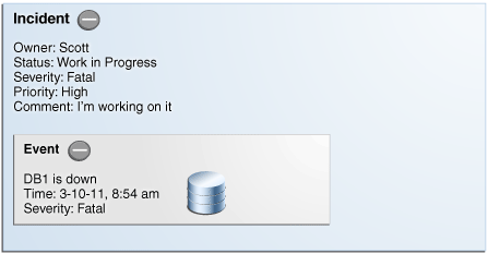

2.1.2.2 単一イベントから構成されるインシデント
最も単純なインシデントは、単一イベントから構成されます。次の例では、ユーザーはなんらかの製品ターゲットの停止に関心があります。管理対象ターゲットの停止を検出したときにEnterprise Managerによって生成される、ターゲットの停止イベント用のインシデントを作成できます。インシデントが作成されると、ソリューションの追跡と管理に必要なすべてのインシデント管理が使用可能になります。
図2-1 単一イベントのあるインシデント
図は単一イベントのあるインシデントを示しています。
図は、インシデント属性とイベント属性の両方を使用してインシデントを管理する方法を示しています。図から、データベースDB1が停止し、「致命的」重大度のイベントが発生したことがわかります。イベントが新しく生成されるときには、所有権やステータスはありません。インシデントがオープンされ、手動で更新、または所有者、ステータスやその他の属性を設定する、自動化されたルールで更新できます。例では、所有者/管理者Scottが現在問題の解決作業を行っています。
インシデントはインシデント内のすべてのイベントの最悪の重大度を継承するため、インシデントの重大度は現在「致命的」です。この場合、インシデントに関連付けられているイベントは1つのみであるため、重大度は「致命的」です。

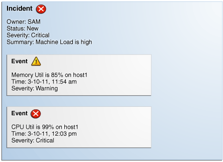

2.1.2.3 複数イベントから構成されるインシデント
関心の対象に複数のイベントが関連する場合があります。複数イベントを収容できるインシデントの機能により、複雑でより意味のある問題をモニターおよび管理できます。
注意:
複数イベントのインシデントは、自動的に生成されません。
たとえば、管理対象システムの領域が枯渇した場合、表領域フルおよびファイルシステム・フルという、別々の複数イベントが生成されます。しかし、両方とも領域の枯渇に関連しています。また別のマシン・リソースのモニタリング例として、CPU使用状況、メモリー使用状況およびスワップ使用状況のイベントの同時生成があります。詳細は、「インシデントの手動作成」を参照してください。これらのイベントは1つにまとめられ、管理対象ホストに非常に高い負荷がかかっていることを示す1つのインシデントになります。次の図は、この例を示しています。
図2-2 複数イベントのあるインシデント
図は複数イベントのあるインシデントを示しています。
インシデントはインシデント内のすべてのイベントの最悪の重大度を継承します。インシデント・サマリーは、このインシデントが関心の対象である理由(この場合はマシンの負荷が高い)を示します。このメッセージは、このインシデントを参照するすべての管理者にとって直感的なインジケータです。デフォルトでは、インシデント・サマリーはインシデントの最後のイベントのメッセージから取得されますが、このメッセージはインシデントを操作している管理者が変更できます。
管理者はマシン全体の負荷に関心があり、2つのイベントは両方ともホストの過負荷状況を表しているため、管理者Samは、この2つのメトリック・イベントに対して1つのインシデントを手動で作成しました。メモリーが一杯になり、消費されているCPUリソースが多すぎるため、管理者はアクションを実行する必要があります。現在の状態では、この条件はホストで実行されているアプリケーションに影響を与えます。

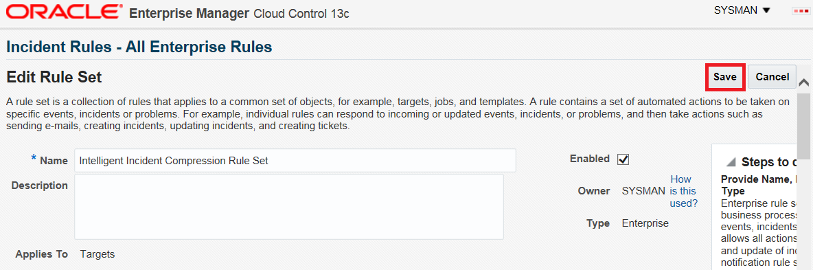

2.1.4 ルール・セット
インシデント・ルールおよびルール・セットはイベント、インシデントおよび問題に関連するアクションを自動化します。重要なイベントに基づくインシデントの作成を自動化し、電子メールの送信やヘルプデスク・チケットのオープンなどの通知アクションを実行したり、インシデントの所有権、優先度またはエスカレーション・レベルなどのインシデント・ワークフロー・ライフサイクルの管理操作を実行できます。

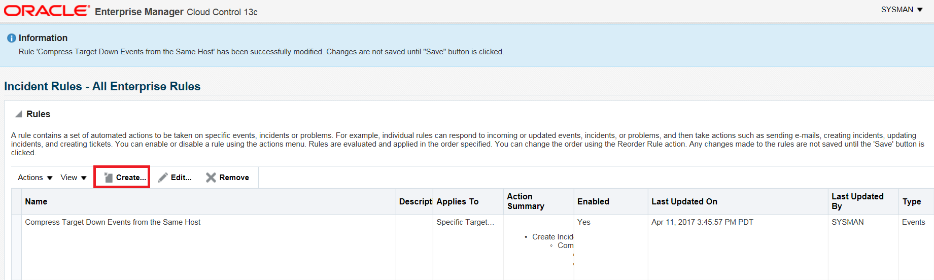

以前のバージョンのEnterprise Managerでは、通知ルールを使用して、アクションの実行またはEnterprise Managerからの通知の受信(電子メールの送信、ページ、ヘルプデスク・チケットのオープン)を行う個々のターゲットと条件を選択しました。Enterprise Manager 13cでは、通知ルールの概念と機能は、インシデント・ルールとルール・セットに置き換えられました。
  • ルール: ルールは、Enterprise Managerに対して、インシデント、イベントまたは問題が発生したときに、通知の実行などの特定のアクションの実行を指示します。ルールでは、通知のみではなく、インシデントの生成、インシデントや問題の更新などのアクションの実行をEnterprise Managerに指示することもできます。アクションには、条件的な性質も含まれます。たとえば、ルール・アクションを定義して、インシデントの重大度がクリティカルの場合にページを表示し、警告の場合には電子メールを送信するのみにできます。
  • ルール・セット: インシデント・ルール・セットは、ターゲット(ホスト、データベース、グループ)、ジョブ、メトリック拡張、または自己更新などのオブジェクトの共通セットに適用され、基礎となるイベント、インシデントおよび問題管理のビジネス・プロセスを自動化する適切なアクションをとる、ルールのコレクションです。
運用では、ルール・セット内の各ルールは、ルール・セット自体と同様に指定された順序で実行されます。ルール・セットは指定された順序で実行されます。デフォルトでは、ルールおよびルール・セットの実行順序はどちらも作成された順序ですが、インシデント・ルールのUIから並替えが可能です。

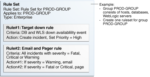

次の図は、標準的なルール・セットの構造、および個々のルールがどのように異種のターゲット・グループに適用されるかを示しています。
図2-3 インシデント・ルール・セットの適用
図はインシデント・ルール・セットの適用を示しています。
この図は、ターゲット・グループに関係するすべてのルールを、1つのルール・セットにまとめることのできる様子を表しています(これがベスト・プラクティスでもあります)。前述の例では、PROD-GROUPという名前のグループは、ある会社の管理対象環境に存在するホスト、データベースおよびWebLogicサーバーから構成されています。このグループを管理する単一のルール・セットが作成されています。
ルール・セットは、実際のルールを含むのに加え、次の属性を持ちます。
  • 名前: ルール・セットを説明する名前。
  • 説明: ルール・セットの目的を示す簡単な説明。

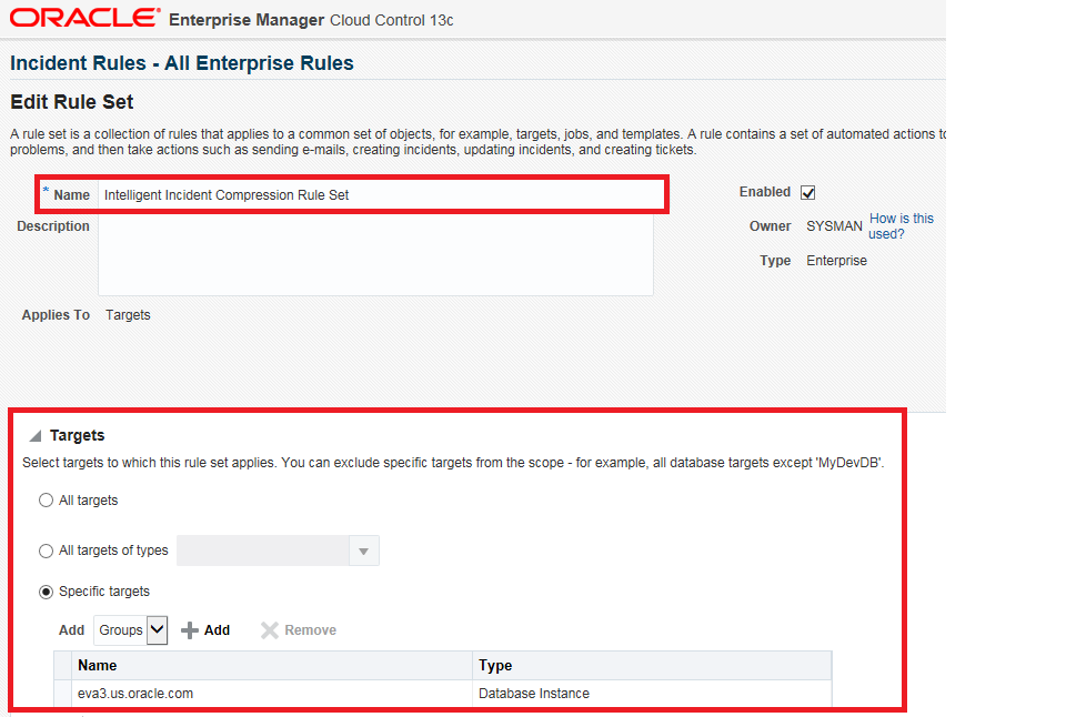

  • 適用先: ルール・セット内のすべてのルールを適用するオブジェクト。有効なルール・セットのオブジェクトは、ターゲット、ジョブ、メトリック拡張および自己更新です。
  • 所有者: ルール・セットを作成したEnterprise Managerのユーザー。ルール・セットの所有者は、ルール・セットおよびルール・セット内のルールを更新または削除できます。
  • 有効: そのルール・セットが、現在適用されているかどうか。
  • タイプ: エンタープライズまたはプライベート。「ルール・セット・タイプ」を参照してください。

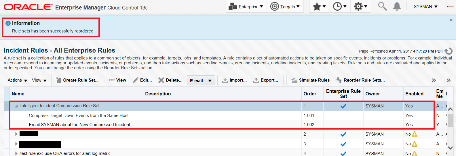

2.1.4.1 即時利用可能なルール・セット
Enterprise Managerは、一般的なシナリオに基づくインシデント作成やイベントのクリア用に即時利用可能なルール・セットを提供します。即時利用可能なルール・セットは編集も削除もできませんが、無効にすることができます。ベスト・プラクティスとして、即時利用可能なルール・セットの独自のコピーを作成し、即時利用可能なルール・セットに直接サブスクライブするのではなく、そのルール・セットのコピーにサブスクライブする必要があります。事実上、ルール・セットのコピーを作成し、適切なターゲットのグループ(管理グループが望ましい)を選択することによって企業のニーズに合うようターゲット基準を変更しています。
即時利用可能なルール・セット定義および実行するアクションは、Oracleによりいつでも変更される可能性があり、パッチ適用中またはソフトウェアのアップグレード中に適用されることに注意してください。

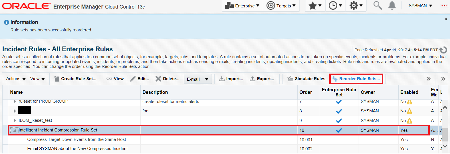

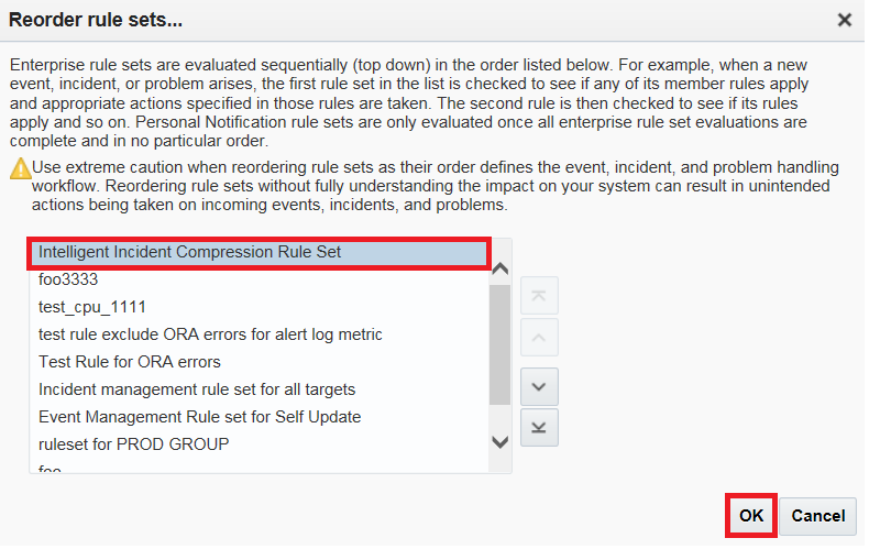

Enterprise Managerスーパー管理者にはルール・セットを並べ替えできる機能が追加されています。
エンタープライズ・ルール・セットは順次評価され、必要に応じて複数のパスを通過します。処理中のエンティティに変更があるとき(イベントに作成中のインシデントや、ルールのために変更中のインシデント優先度など)、一致がなくなるまですべてのルールを最初から再実行します。前のパスで一致したルールは、もう一致しません(無限ループを防ぐため)。
たとえば、新しいイベント、インシデントまたは問題が発生したときに、リストの最初のルール・セットがチェックされ、そのメンバー・ルールのいずれかが適用されるかどうかが判断され、それらのルールで指定されている適切なアクションが実行されます。2番目のルールがチェックされ、ルールが適用されるかが判断される、などと続きます。プライベート・ルール・セットは、すべてのエンタープライズ・ルール・セットの評価が完了してからのみ評価され、特定の順番はありません。
注意:
ルール・セットの順番はイベント、インシデントおよび問題の処理ワークフローを定義しているため、並べ替えるときは注意してください。システムへの影響を十分に理解せずにルール・セットを並べ替えると、発生するイベント、インシデントおよび問題に対して意図しないアクションが実行されてしまうことがあります。

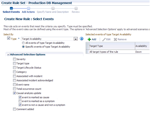

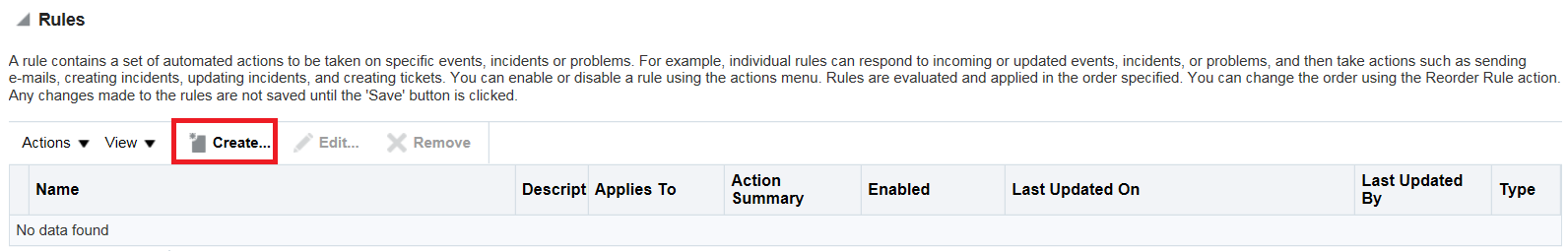

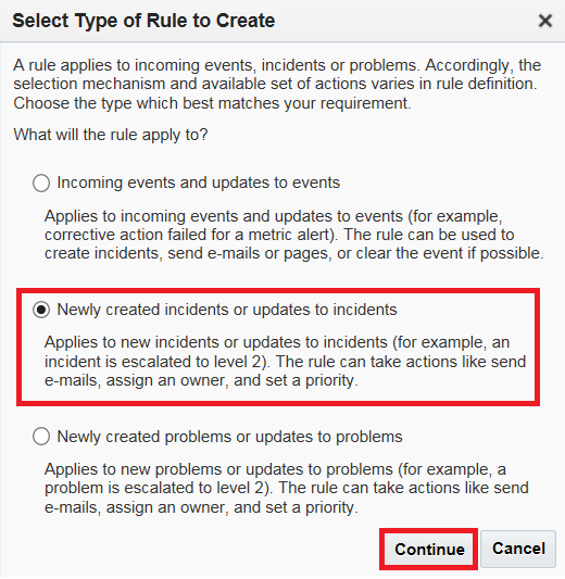

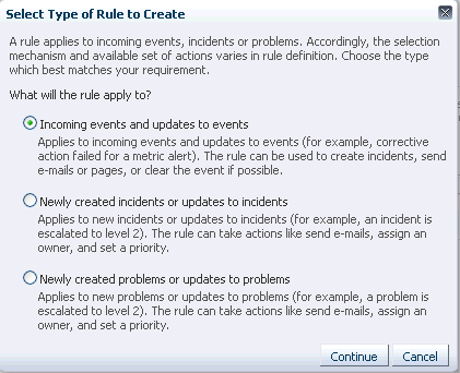

2.1.4.3 ルール
ルールは、着信イベント、インシデントまたは問題に対するアクションを自動化するルール・セット内の手順です。ルールは着信インシデント/イベント/問題を操作するため、新しいルールを作成した場合、そのルールはすでに発生したインシデント/イベント/問題を遡って操作しません。

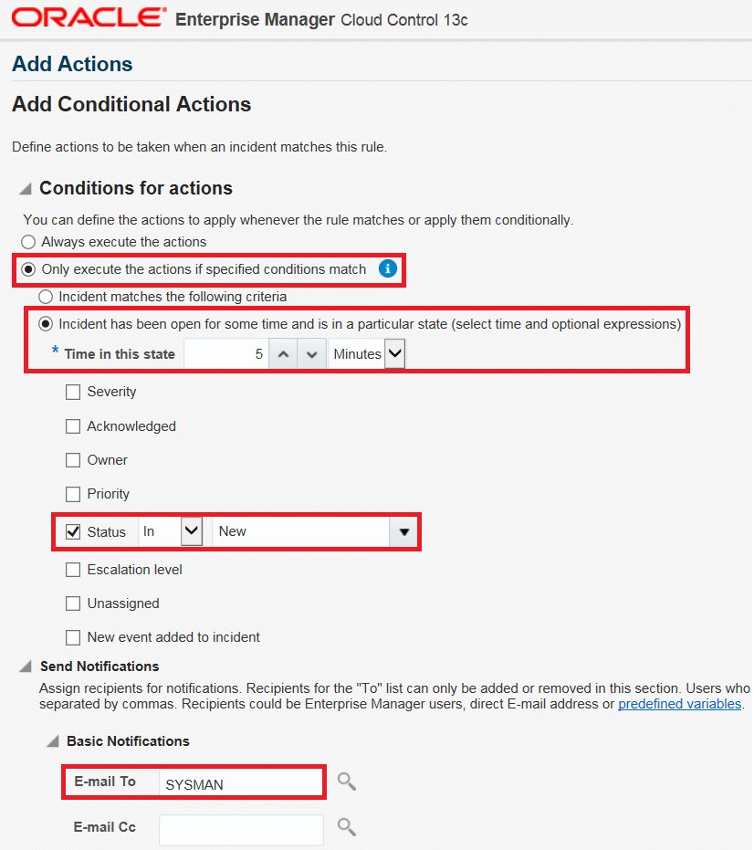

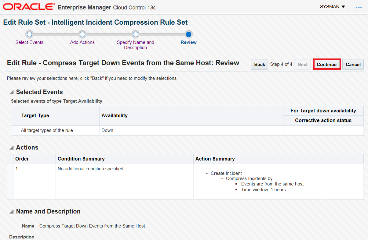

各ルールは次の2つの部分から構成されます。
  • 基準: ルールが適用されるイベント/インシデント/問題。
  • アクション: 指定したイベント、インシデントまたは問題に対する1つ以上の操作の順序付きセット。各アクションは、追加の条件に基づいて実行できます。
次の表に、ルールの基準とアクションがルールの適用を決定する方法を示します。このルール操作の例では、選択したイベントおよびインシデントで実行される3つのルールがあります。ルール・セット内で、ルールは指定された順序で実行されます。ルールの実行順序はいつでも変更可能です。デフォルトでは、ルールは作成された順番に実行されます。

2.1.4.3.1 ルールの適用
ルール・セット内の各ルールは、イベント、インシデントまたは問題に適用されます。それぞれに対し、次のようなルール適用条件を選択できます。
  • ルールを着信イベントまたは更新されたイベントのみに適用
  • ルールをクリティカルなイベントのみに適用。
ルールは、ルールの作成(または更新)時に選択された基準に従ってイベント、インシデントおよび問題に適用されます。次の状況で、ルールの適用に使用される手法を示します。

2.1.4.3.2 ルール基準
次の表に、それぞれのタイプで選択可能な基準を示します。
表2-3 ルールの基準: イベント
基準 説明
タイプ
特定のイベント・タイプにルールを適用します。
重大度
特定のイベント重大度にルールを適用します。
カテゴリ
特定のイベント・カテゴリにルールを適用します。
ターゲット・タイプ
特定のターゲット・タイプにルールを適用します。
ターゲットのライフサイクル・ステータス
ターゲットの特定のライフサイクル・ステータスにルールを適用します。ライフサイクル・ステータスは、ターゲットの運用ステータスを示すターゲット・プロパティです。
インシデントと関連付け
通常、イベントはルールを介してインシデントと関連付けられます。「はい」または「いいえ」を指定します。
イベント名
特定の名前のイベントにルールを適用します。名前は、完全一致またはパターン一致のどちらでも指定できます。

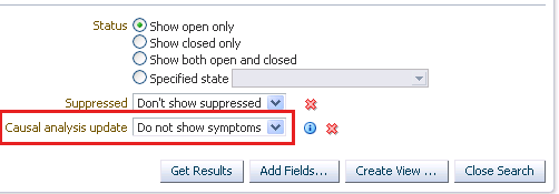

原因分析の更新
根本原因分析(Root Cause Analysis: RCA)イベントの完了により、「根本原因」または「兆候」のいずれかとマークされたイベントにルールが適用されます。または、もはや兆候ではない場合は、ルールはRCAイベントに作用します。
関連インシデントの確認
インシデントが管理者によって確認されている場合、特定のインシデントと関連付けられているイベントにルールを適用します。「はい」または「いいえ」を指定します。
発生件数合計
重複するイベントで、イベントの発生件数合計が特定の数に達した場合にルールを適用します。
コメント追加済
管理者がコメントを追加したイベントにルールを適用します。

問題の場合、すべての新規または更新(あるいはその両方)の問題、または次の表に示す特定の基準に一致する新たに作成された問題にルールを適用できます。
表2-5 ルールの基準: 問題
基準 説明
問題キー
各問題には問題キーが含まれます。問題キーは問題を説明するテキスト文字列です。これには、エラー・コード(ORA600など)、場合によってはさらに1つ以上のエラー・パラメータが含まれます。
特定のキーまたは指定したパターン(ワイルドカード文字を使用します)に一致するキーを持つ問題にルールを適用できます。
カテゴリ
特定の問題カテゴリにルールを適用します。
ターゲット・タイプ
ターゲットのライフサイクル・ステータス
確認済
確認されている問題にルールを適用します。
所有者
特定の問題所有者にルールを適用します。
優先度
選択した優先度と一致する優先度の問題にルールを適用します。
ステータス
特定のステータスと一致するステータスの問題にルールを適用します。
エスカレーション・レベル
選択したレベルと一致するエスカレーション・レベルの問題にルールを適用します。使用可能なエスカレーション・レベル: なし、レベル1、レベル2、レベル3、レベル4、レベル5。
インシデント数
その問題に関連するインシデントの数が、指定した制限数に達した問題にルールを適用します。問題の所有者とオペレーション・マネージャには、電子メールで通知されます。
サービス・リクエストと関連付け
受信した問題がサービス・リクエストに関連付けられている場合にルールを適用します。「はい」または「いいえ」を指定します。
バグと関連付け
受信した問題が不具合に関連付けられている場合にルールを適用します。「はい」または「いいえ」を指定します。
未割当て
新たに生成された所有者のないインシデントにルールを適用します。
コメント追加済
管理者がコメントを追加した問題にルールを適用します。

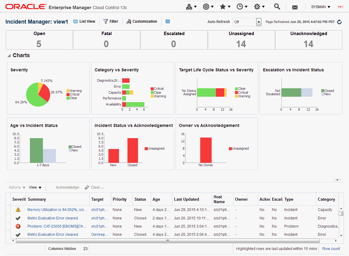

2.1.5 インシデント・マネージャ
インシデント・マネージャを使用すると、環境に影響するインシデントと問題を1か所で検索、表示、管理および解決できます。インシデント・マネージャを使用して、次のタスクを実行します。
  • カスタム・ビューの使用によるインシデント、問題およびイベントのフィルタ処理
  • ターゲット名、サマリー、ステータス、またはターゲットのライフサイクル・ステータスなどのプロパティによる特定のインシデントの検索
  • インシデントの応答および処理
  • 割当て、確認、ステータスの追跡、優先度付け、およびエスカレーションといったインシデントのライフサイクル管理
  • インシデントの解決には、My Oracle Supportのナレッジ・ベースの記事へのアクセス(コンテキスト依存)、およびその他のオラクル社のドキュメントが役立ちます。
  • インシデントをすばやく診断または解決するには、関連するEnterprise Manager機能へのコンテキスト依存の診断/アクション・リンクに直接アクセスします。
たとえば、オープン・インシデントがあるとします。インシデント・マネージャを使用して所有者と解決ステータスを追跡し、優先度を設定し、必要に応じてインシデントに注釈を追加して、共同作業環境で作業している他のユーザーと情報を共有できます。また、MOSから関連情報に直接アクセスし、問題の迅速な解決に役立つEnterprise Managerの他の領域にリンクできます。オープン・インシデントのドリルダウンによりこの情報にアクセスし、必要に応じて変更できます。
インシデントのコンテキストでのターゲット情報の表示
インシデントまたはイベントが発生したターゲットに関する情報を直接表示できます。表示される情報のタイプは、ターゲット・タイプに応じて異なります。
コンテキスト内ターゲット情報を表示するには、次の手順に従います。
  1. 「エンタープライズ」メニューから、「モニタリング」「インシデント・マネージャ」の順に選択します。
  2. 「インシデント・マネージャ」のUIからインシデントを選択します。インシデントに関する情報が表示されます。
  3. 「一般」タブの「インシデントの詳細」領域で、ターゲットの横にある情報アイコン"i"をクリックします。インシデントに関するターゲット情報が表示されます。
この方法でターゲット情報を表示できることで、イベントおよびインシデントが発生するターゲットに関するより多くの操作コンテキストが提供されます。さらにインシデントのライフサイクルをより効率的に管理できます。

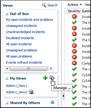

2.1.5.1 ビュー
ビューにより、関心のあるインシデントのみを分類して焦点を当てることができるので、インシデントを効率的に処理できます。ビューは、システムでインシデントおよび問題をフィルタリングするための検索基準のセットです。インシデント・マネージャでは、最も一般的なイベント、インシデントおよび検索の検索シナリオをカバーする事前定義済の標準ビューが用意されています。さらに、インシデント・マネージャでは、独自のカスタム・ビューを作成することもできます。カスタム・ビューは他のユーザーと共有できます。カスタム・ビューの作成の手順については、「カスタム・ビューの設定」を参照してください。カスタム・ビューの共有の手順については、「カスタム・ビューの共有/共有解除」を参照してください。
2.1.6 要約
  • イベント: Enterprise Managerにより検知されたターゲットでの重大な出来事の発生。
    目標: 環境が確実にモニターされる。
  • インシデント: 同じ問題に関する、重要なイベントのセット、または関連するイベントの組合せ。
    目標: サービス中断が回避されるか、迅速に解決される。
  • 問題: インシデントの基礎となる根本原因。現在、これは診断インシデントの基礎となる根本原因を表す、Oracleソフトウェアでのクリティカルなエラーを表しています。
    目標: 問題の基礎となる根本原因を解決し、今後の問題の発生を防ぐ。
イベント、インシデント、および問題は連携して動作し、ITエコシステム全体を効果的かつ効率的に管理することができます。次の図に、これらが管理環境内でどのように動作するかを要約します。
図2-4 イベント/インシデント/問題のフロー

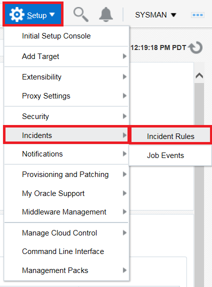

    これらの操作はジョブ・イベント生成基準ページで行うことができます。「設定」メニューで「インシデント」「ジョブ・イベント」の順に選択します。

例2-1 ルール・セットの例
  • ルール・セットは、ターゲット: グループ・ターゲットGに適用されます。
  • ルール・セットのルール:
    1. 指定されたイベントでインシデントを作成するためのルール
    2. インシデント発生時に通知を送信するルール
    3. いくつかの条件に基づいてインシデントをエスカレーションするルール。たとえば、インシデントがオープンな時間の長さです。
例2-2 ルール・セットのより詳細な例
  • 製品グループGのルール・セット
    • ターゲット: 製品グループG
    • ルール1: すべてのターゲット停止イベントのインシデントを作成します。
    • ルール2: 重大度がクリティカルまたは警告の特定のデータベース、ホストおよびWebLogic Serverのメトリック・アラート・イベントのインシデントを作成します。
    • ルール3: すべての問題ジョブ・イベントのインシデントを作成します。
    • ルール4: すべてのクリティカル・インシデントについてページを送信します。すべての警告インシデントについて電子メールを送信します。
    • ルール5: 致命的インシデントが12時間を超えてオープンされている場合は、エスカレーション・レベルを1に設定し、マネージャに電子メールを送信します。

  • ルール・セット内のルールの実行順序を活用します。ルール・セットとルール・セット内のルールは順次実行されます。そのため、ルールおよびルール・セットはその点に留意して順番を決めてください。

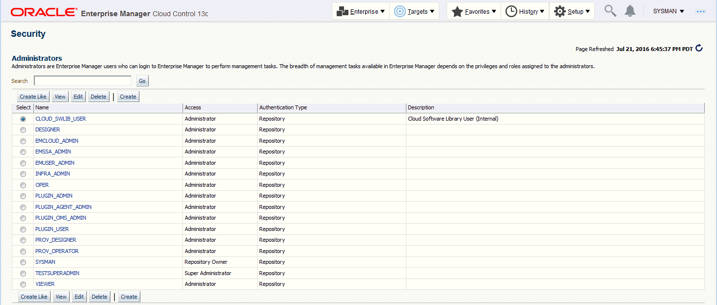

2.2.2 管理者および権限の設定
この手順には、適切な管理者の定義(セキュリティに対する適切な権限の割当てを含む)と、組織内で定義されたロールとドメイン所有権に基づく通知割当ての設定が含まれます。
ユーザー・アカウントの管理を実行するには、Enterprise Managerのホームページの「設定」をクリックし、「セキュリティ」「管理者」の順に選択して管理者ページにアクセスします。
図は「管理者」ページを示しています。

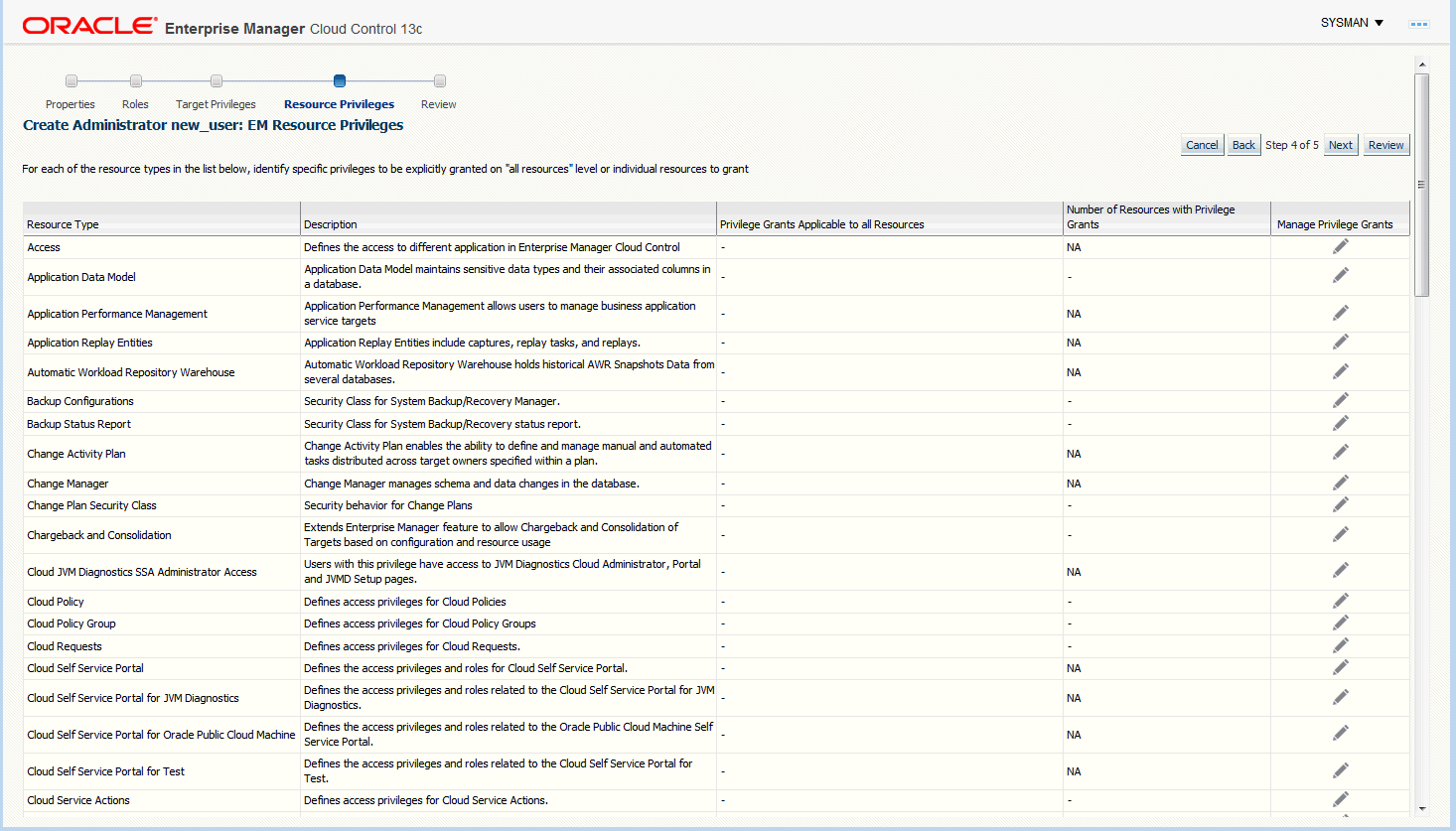

ユーザーへのイベント、インシデントおよび問題に対する権限の付与
インシデントを処理するために、関連するすべてのEnterprise Manager管理者アカウントにはインシデントの管理に必要な適切な権限が付与されている必要があります。イベント、インシデントおよび問題に対する権限は、次のルールに従い決定されます。
  • イベントに対する権限は、基礎となるソース・オブジェクトに対する権限に基づいて計算されます。たとえば、イベントのターゲットを表示できる場合、イベントに対する表示権限が割り当てられます。
  • インシデントに対する権限は、インシデント内のイベントに対する権限に基づいて計算されます。
  • 同様に、問題に対する権限は、基礎となるインシデントに対する権限に基づいて計算されます。
ユーザーには、次の状況下でイベント、インシデントおよび問題に対する権限が付与されます。
イベントの場合、2つの権限がシステムで定義されています。
  • イベントの表示権限を使用すると、イベントを表示し、イベントにコメントを追加できます。
  • イベントの管理権限を使用すると、イベントのクローズ、イベントのインシデントの作成、イベントのチケットの作成など、イベントに対する更新アクションを実行できます。イベントをインシデントに関連付けることもできます。
注意:
インシデントの権限は基礎となるイベントから継承されます。
イベントが1つのターゲットのみに発生した場合(大部分のイベント・タイプはメトリック・アラート、可用性イベントまたはサービス・レベル合意などの複数のターゲットに発生します)、次の権限が必要です。
  • イベントを表示するためのターゲットの「表示」
  • イベントを管理するための「ターゲット・イベントの管理」
    注意: これはオペレータのサブ権限です。
イベントがターゲットとジョブの両方で発生した場合、次の権限が必要です。
  • ターゲットの「表示」およびイベントを表示するジョブの「表示」
  • ターゲットの「表示」およびイベントを管理するジョブの「完全」
イベントが1つのジョブでのみ発生した場合、次の権限が必要です。
  • イベントを表示するには、ジョブの「表示」
  • イベントを管理するには、ジョブの「完全」
イベントがメトリック拡張で発生した場合、イベントを表示するメトリック拡張に「表示」権限が必要です。メトリック拡張で発生したイベントが情報なので(インシデント・マネージャに表示されない)、イベント管理権限はこの状況では適用されません。
イベントが自己更新で発生した場合、システム権限のみが必要です。自己更新イベントは完全に情報です。
インシデントの場合、2つの権限がシステムで定義されています。
  • イベントの表示権限を使用すると、インシデントを表示し、インシデントにコメントを追加できます。
  • インシデントの管理権限を使用すると、インシデントに対する更新アクションを実行できます。インシデントに対してサポートされている更新アクションには、インシデントの割当ておよび優先度付け、解決管理、イベントの手動クローズおよびインシデントのチケットの作成が含まれます。
インシデントが1つのイベントで構成されている場合、イベントを表示できるならばインシデントを表示することができ、イベントを管理できるならばインシデントを管理できます。
インシデントが複数のイベントで構成されている場合、少なくとも1つのイベントを表示できるならばインシデントを表示することができ、少なくとも1つのイベントを管理できるならばインシデントを管理できます。
問題の場合、2つの権限が定義されています。
  • 問題の表示権限を使用すると、問題を表示し、問題にコメントを追加できます。
  • 問題の管理権限を使用すると、問題に対する更新アクションを実行できます。問題に対してサポートされている更新アクションには、問題の割当ておよび優先度付け、解決管理、問題の手動クローズが含まれます。
Enterprise Manager 12cでは、問題は常に1つのターゲットと関連します。それで、管理者がターゲットの表示権限を持っている場合は問題の表示権限、管理者がターゲットのmanage_target_events権限を持っている場合は問題の管理権限が、関連付けられたイベントの管理権限を暗黙的に付与します。これが次に、問題内のインシデントの管理権限を付与します。

モニタリング設定
_
SMTPゲートウェイの構成(email)
スーパー管理者
拡張通知メソッドの作成(SNMPトラップなど)
スーパー管理者
イベントまたはチケッティング・コネクタの構成
スーパー管理者
ロールの作成
スーパー管理者
管理グループ階層の作成
完全な任意のターゲット
権限伝播グループの作成
管理グループ階層の編集
完全な任意のターゲット
権限伝播グループの作成(管理グループ階層のレベル内でグループ基準としてターゲット・プロパティ値を追加する場合)
管理グループ階層の削除
完全な任意のターゲット
「グループ管理」ページでの管理グループ階層全体の表示
任意のターゲットの表示
注意: グループの一部に対する権限のみを持つ管理者は、「ターゲット」 -> 「グループ」でアクセスできる「グループ」リスト・ページにあるグループのみ表示できます。
モニタリング・テンプレートの使用
新しいモニタリング・テンプレートを作成するために必要な権限はありません。ただし、モニタリング・テンプレートに修正処理が含まれている場合は、ジョブ・システムでの作成権限が必要です。
別のユーザーが作成したテンプレートを使用するための、特定のモニタリング・テンプレートでの表示(たとえば、モニタリング・テンプレートをテンプレート・コレクションに追加する場合など)
テンプレート・コレクションの使用
テンプレート・コレクションの作成(新しいテンプレート・コレクションを作成するため)、別のユーザーが作成したテンプレート・コレクションに対する表示/関連付けを行うための特定のテンプレート・コレクションの表示、任意のテンプレート・コレクションに対する表示/関連付けを行うためのテンプレート・コレクションの表示、別のユーザーが作成したテンプレート・コレクションを編集/削除するための特定のテンプレート・コレクションでのフル・テンプレート・コレクション
管理グループへのテンプレート・コレクションの関連付け
グループでのテンプレート・コレクション操作の管理(「ターゲット・コンプライアンスの管理」および「ターゲット・メトリックの管理」権限を含む)
テンプレート・コレクションでのテンプレート・コレクションの表示
管理グループでの操作
_
グループに対する権限の管理(他のユーザーへの権限付与など)
グループに対するグループ管理
ターゲット・プロパティの設定による管理グループへのターゲットの追加
ターゲットの構成(管理グループに追加するターゲット上)
グループと関連付けられたテンプレート・コレクションの手動での同期化の実行
管理グループのメンバーに対する操作
_
Enterprise Managerからのターゲットの削除
ターゲットに対するフル権限(フルにも次の権限が含まれます)
計画停止のためのブラックアウトの設定
モニタリング設定の変更
モニタリング構成の変更
ターゲットでのイベントおよびインシデントの管理
ターゲットの表示、イベントまたはインシデントの通知の受信
ターゲットに対して実行する演算子にも次の権限が含まれます。
  • ターゲットに対するターゲットのブラックアウト
  • ターゲットでのターゲット・メトリックの管理
  • ターゲットでのターゲットの構成
  • ターゲットでのターゲット・イベントの管理
  • ターゲットでの表示
インシデント・ルール・セットの作成
エンタープライズ・ルール・セットの作成
ターゲットでのターゲット・イベントの管理(ルールがターゲットのインシデントを作成している場合)
ロールへの管理グループに対する権限付与
管理グループの作成者の場合、追加の権限は必要ありません。
ターゲットのプロパティ値の設定
ターゲットの構成
テンプレート・コレクションの一部であるモニタリング・テンプレートの編集
モニタリング・テンプレートに対するフル権限
管理グループでのターゲット・メトリックの管理
特定のターゲットでのモニタリング設定の変更
ターゲット・メトリックの管理
イベント、インシデントの電子メールの受信
ターゲットでの表示
ソース・オブジェクトでの表示(ジョブ・イベントのジョブでの表示など)
イベントのインシデントの作成
ターゲット・イベントの管理
インシデント管理操作(確認、インシデントの割当て、優先順位付け、エスカレーション・レベルの設定など)
ターゲット・イベントの管理
注意:
SYSMANは、Enterprise Managerインフラストラクチャのインストールおよび保守を目的としたシステム・アカウントです。スーパー管理者としてのEnterprise Managerへの管理者アクセスには使用しないでください。

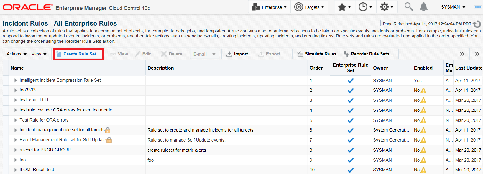

  1. 「設定」メニューで「インシデント」「インシデント・ルール」の順に選択します。
  2. インシデント・ルール - すべてのエンタープライズ・ルール・ページで、既存のルール・セットを編集するか、または新しいルール・セットを作成します。新しいルール・セットの場合、ルールを適用するターゲットを最初に選択する必要があります。ルールはルール・セットのコンテキストで作成されます。
    注意:
    既存のルール・セットがない場合は、「ルール・セットの作成...」をクリックしてルール・セットを作成します。次に、ルール・セットの作成の一環としてルールを作成します。

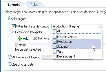

    ターゲット・ライフサイクル・ステータスに基づくルール・セットの範囲の絞り込み
    新しいルール・セットの作成時に、ターゲットの「ライフサイクル・ステータス」値に基づいて、絞り込まれたターゲットのセットに、ルール・セットを適用することを選択できます。たとえば、「ライフサイクル・ステータス」「ステージング」および「本番」のターゲットにのみ適用するだけの1つのルール・セットを作成できます。次の図に示すように、「ライフサイクル・ステータス」フィルタを設定することで、ルール・セットの範囲を決定します。
    「ライフサイクル・ステータス」フィルタ
    このフィルタを使用することで、その「ライフサイクル・ステータス」に基づくターゲット用のルールを作成できます。そのようなターゲットのみを含むグループを先に作成する必要はありません。
  3. ルール・セットの編集ページの「ルール」タブで、「作成...」をクリックし、「作成するルールのタイプを選択」ポップアップ・ダイアログで作成するルールのタイプ(「イベント」、「インシデント」、「問題」)を選択します。「続行」をクリックします。
  4. 新規ルールの作成ウィザードで、必要な情報を指定します。
  5. ルールの定義が終了したら、「続行」をクリックし、ルールをルール・セットに追加します。「保存」をクリックし、ルール・セットに対して行った変更を保存します。

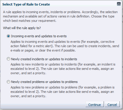

    1. 「作成」をクリックします。
    2. 「受信イベントおよびイベントの更新」を選択します。
    3. 「続行」をクリックします。

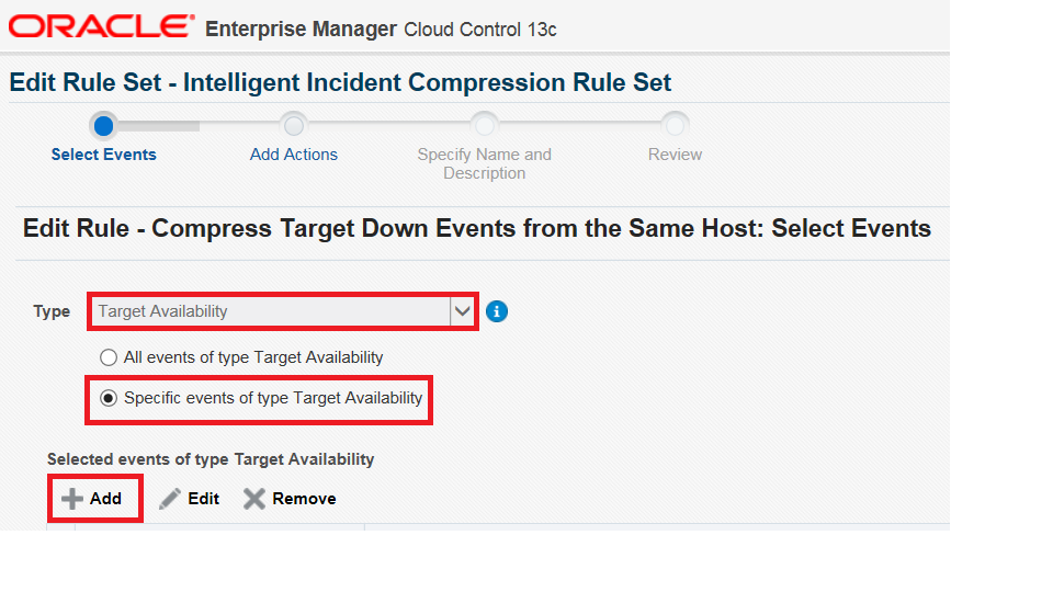

    新規ルールの作成ウィザードを使用してルール詳細を指定します。

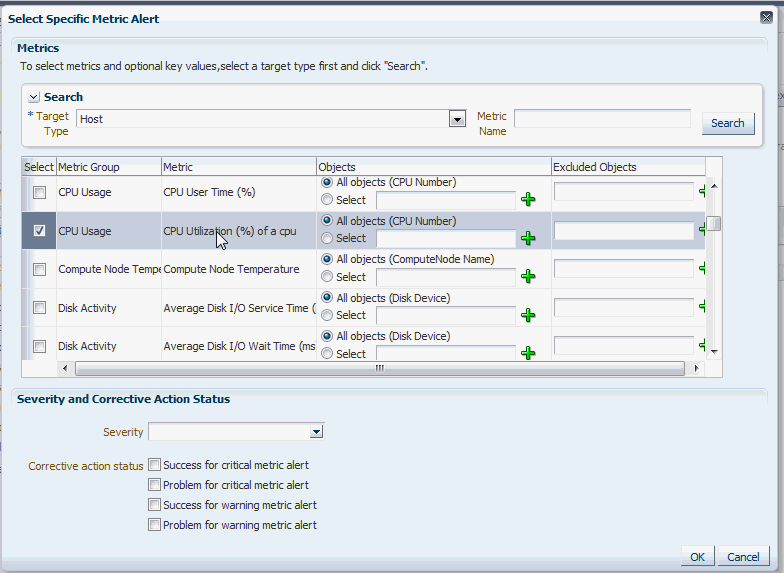

    1. ルールの適用先である「イベント・タイプ」(「メトリック・アラート」など)を選択します。(「メトリック・アラート」は、タイプ「ターゲット」のルール・セットに対して使用可能です)。注意: 1つのルールでは1つのイベント・タイプしか選択できません。一度選択すると、ルールの編集中は変更できません。
      次に、「特定のメトリック」を選択することにより、メトリック・アラートを指定できます。メトリック・アラートを選択するための表が表示されます。「+」(追加)ボタンをクリックし、メトリック・セレクタを起動します。特定のメトリック・アラートの選択ページで、ターゲット・タイプ(「データベース・インスタンス」など)を選択します。関連するメトリックのリストが表示されます。興味のあるメトリックを選択します。「OK」をクリックします。
      重大度および修正処理ステータスを選択することもできます。

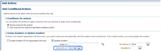

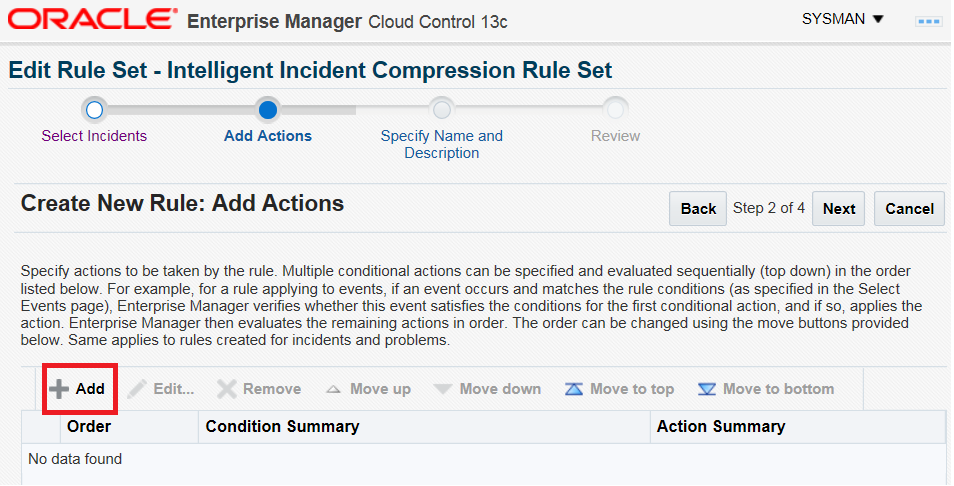

    2. 初期情報を指定した後、「次へ」をクリックします。「+」(追加)をクリックし、イベントのトリガー時に実行するアクションを追加します。アクションの1つとして「インシデントの作成」があります。
      インシデントの作成の一環として、インシデントを特定のユーザーに割り当て、重要度を設定し、チケットを作成できます。すべての条件処理を追加した後、「続行」をクリックします。

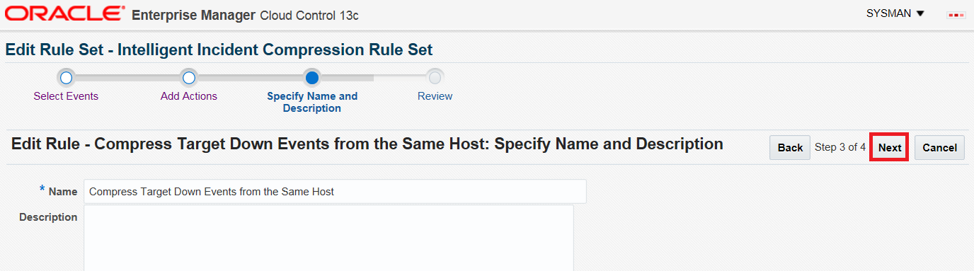

    3. アクションの追加ページのすべての情報を指定した後で、「次へ」をクリックしてルールの名前と説明を指定します。確認ページで、すべての情報が正しいことを確認します。修正するには「戻る」をクリックします。ルール・セットの編集(ルール・セットの作成)ページに戻るには「続行」をクリックします。
    4. 「保存」をクリックし、ルール・セットおよびルールの変更がデータベースに保存されるようにします。

    1. 「作成」をクリックします。
    2. 「新たに作成されたインシデントおよびインシデントの更新」を選択します。
    3. 「続行」をクリックします。

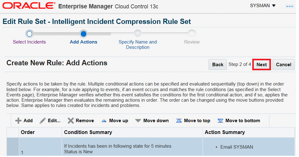

  4. ここでは、デモ用として、エスカレーションは本番データベースに基づいています。
    組織のポリシーに従って、エスカレーション・レベル1のインシデントになるとDBAマネージャに通知され、致命的なインシデントは48時間の間オープンされます。同様に、インシデントがレベル2にエスカレートし、重大度が致命的で、72時間の間オープンされている場合、DBAディレクタにページで通知されます。致命的インシデントが96時間後までオープンされたままだと、レベル3にエスカレートし、業務VPに通知されます。
    1. ルールを設定して新しく作成したすべてのインシデントに適用する場合、またはインシデントが「致命的」重大度に更新されるときには、「特定のインシデント」オプションを選択し、条件に重大度が致命的」を追加します。
    2. アクションの追加ページの「アクションの条件」リージョンで、「指定された条件に一致する場合のみアクションを実行」を選択します。
      「インシデントは一定の時間オープンであり、特定の状態にあります(時間とオプションで式を選択)」を選択します。
      時間に48時間を選択し、ステータスは「解決されていません」または「クローズ済」です。
    3. 「通知」リージョンに、電子メールまたはページャによって通知する管理者の名前を入力します。「続行」をクリックし、現在の条件とアクションのセットを保存します。
    4. 手順bおよびcを繰り返して、DBAディレクタにページで通知します(こ「この状態での時間」は72時間、ステータスは「解決されていません」または「クローズ済」)。96時間以上オープンされている場合、エスカレーション・レベルを3に設定し、業務VPにページで通知します。

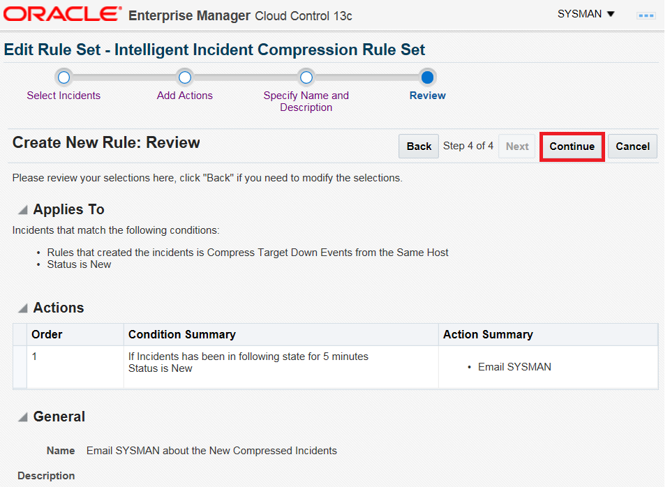

    5. 追加されたアクション・セットを確認して、「次へ」をクリックします。「次へ」をクリックして「サマリー」画面に移動します。サマリー情報を確認し、「続行」をクリックしてルールを保存します。
  5. 既存のエンタープライズ・ルールのシーケンスを確認し、新しく作成したルールをそのシーケンスに配置します。
    ルール・セットの編集ページでdesired rule from the Rules表をクリックし、「アクション」メニューから「ルールの並替え」を選択して、ルール・セット内のルールの順序を変更してから、「保存」をクリックして、ルールの順序の変更を保存します。

  3. ルール・セットの編集ページの「ルール」セクションで、「作成...」をクリックします。
  4. 「作成するルールのタイプを選択」ダイアログで、「新たに作成された問題および問題の更新」を選択し、「続行」をクリックします。

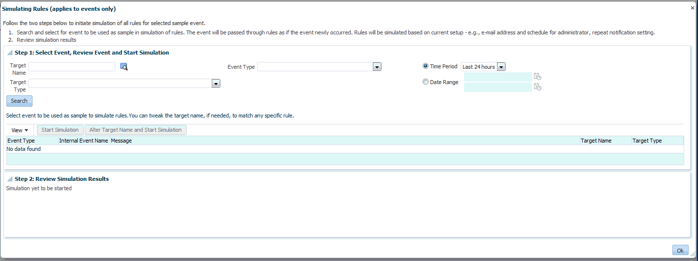

2.2.4.5 ルール・セットのテスト
ルール・セットを開発する際、考えられるすべてのイベント条件に一致するルールを作成することが困難になる可能性があります。以前は、ルールをテストする唯一の方法は、モニター対象の環境でイベントをトリガーし、イベントに一致するルールとルールが実行する操作を確認することでした。Enterprise Managerリリース12.1.0.4以上では、既存のイベントをシミュレートできるため、ルール・セットの開発フェーズでルール操作をテストでき、特定のイベント条件が発生するまで待機することはありません。ルールのシミュレーション機能によって、特定のイベントがルールでどのように実行されるかを確認できます。特定のイベントに一致するルールをすぐに確認し、どのような操作を実行するかを確認します。
注意:
ルールのシミュレート機能は、イベント・ルールでのみ使用できます。この機能でインシデント・ルールをテストすることはできません。

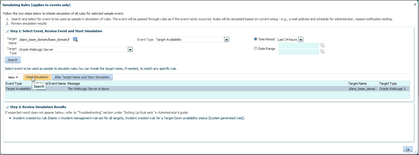

ルールをシミュレートするには、次のようにします。
この手順では、ルール・セットが作成済であることが前提になります。ルール・セットの作成の手順については、「ルール・セットの作成」を参照してください。ルール・タイプが「受信イベントおよびイベントの更新」であることを確認します。

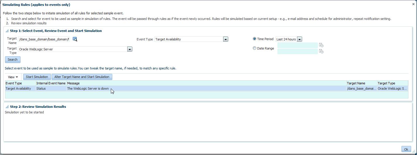

  1. 「設定」メニューで「インシデント」、「インシデント・ルール」の順に選択します。「インシデント・ルール - すべてのエンタープライズ・ルール」ページが表示されます。
  2. 「ルールのシミュレート」をクリックします。「ルールのシミュレート」ダイアログが表示されます。
    「ルールのシミュレート」ダイアログ
  3. 一致するイベントを検索するために必要な検索パラメータを入力し、「検索」をクリックします。
  4. 結果のリストからイベントを選択します。
    結果のリスト
  5. 「シミュレーションの開始」をクリックします。イベントが新しく発生したかのように、ルールによってイベントが渡されます。ルールは、現在の通知構成に基づいてシミュレートされます(電子メール・アドレス、割り当てられた管理者のスケジュール、繰返し通知設定など)。
    ターゲット名の変更: 特定の状況下では、ルール・ターゲットではないターゲットで、ルール基準に一致するイベントが発生する可能性があります。イベントは、テストを目的としているだけです。シミュレーション用に別のターゲットを使用するには、「ターゲット名の変更およびシミュレーションの開始」をクリックします。
    結果が表示されます。
    結果が表示されたシミュレーション
    本番ターゲットに対するイベント・ルールのテスト: テスト・ターゲットに対してイベントを生成することもできますが、最終確認のために本番ターゲットで動作を確認したい場合もあるでしょう。本番ターゲットに対するイベント・ルールのテストを、ルール・アクション(電子メールの送信、SNMPトラップ、トラブル・チケットのオープン)を実行することなく安全に行うことができます。本番ターゲットに対しイベント・ルールをテストするには、「ターゲット名」を本番ターゲットに変更します。シミュレーションの実行中、Enterprise Managerによって実行されるアクションのリストが表示されます。ただし、実際にはこれらのアクションが本番ターゲットで実行されることはありません。
  6. ルール操作が意図しないものの場合は、ルールを編集し、目的の操作が実行されるまで、ルールのシミュレーション・プロセスを繰り返します。予想または期待したとおりのシミュレーション結果を得るために、次のガイドラインを参考にしてください。

  1. 「すべてのオープン・インシデント」ビューで、インシデントを選択します。
  2. 詳細ページが表示されたら「一般」タブをクリックし、「管理」をクリックします。「管理」ダイアログが表示されます。
    これで、優先順位を調整し、インシデントをエスカレートし、特定のITオペレータに割り当てることが可能になります。

2.3.3 カスタム・ビューの設定
インシデント・マネージャでも、焦点を当てる必要のあるインシデントや問題にすばやくアクセスできるカスタム・ビューを定義できます。たとえば、所有するすべてのクリティカル・データベース・インシデントを表示するビューを定義できます。関心のあるインシデント属性のみを表示するビュー・プリファレンスを指定および保存することで、Enterprise Managerで一致するインシデントのリストのみを表示します。
優先度1など、特定の属性を持つインシデントのみを検索できます。このビューにより、毎日の優先順位決定のために適切なインシデントに容易にアクセスできます。検索基準を「All priority 1 incidents for my targets」という名前のフィルタとして保存できます。このビューはすぐにUIで使用可能となり、ログインして特定のインシデントにアクセスするときに、いつでも使用できます。最後に使用したビューは、次にログインするときに使用されるデフォルトのビューになります。
次の手順を実行します。
  1. インシデント・マネージャ・ページにナビゲートします。
    Enterprise Managerホームページ上の「エンタープライズ」メニューから、「モニタリング」を選択し、「インシデント・マネージャ」を選択します。
  2. 左側にある「マイ・ビュー」リージョンで、作成アイコン(+)をクリックします。
    1. 「検索」リージョンで、「タイプ」列を使用してインシデントを検索し、「インシデント」を選択します。
    2. 「基準」リージョンで、適切な基準をすべて選択します。基準にフィールドを追加するには、「フィールドの追加」をクリックして適切なフィールドを選択します。
    3. 適切な基準を指定した後、「結果取得」をクリックします。
      インシデントのリストが求めているものと一致することを確認します。一致しない場合は、必要に応じて検索基準を変更します。
    4. この表に関連付けられているすべての列を表示する場合には、「表示」メニューで「列」「すべて表示」の順に選択します。
      表示する列のサブセットを選択と、それらを表示する順番を選択するには、「ビュー」メニューで、「列」「列の管理」の順に選択します。表に追加できる列のリストを示すダイアログが表示されます。
    5. 「ビューの作成」ボタンをクリックします。
    6. ビュー名を入力します。このビューを他の管理者が使用する場合は、「共有」オプションをチェックします。
    7. 「OK」をクリックして、ビューを保存します。

2.3.3.1 インシデント・ダッシュボード
インシデント・ダッシュボードにより、インシデントの分散方法を感覚的につかむなどのインシデント管理の様々な側面を追跡してモニターできます。特に、インシデント・ダッシュボードは、カスタム・ビューを使用してインシデント・セットの範囲を制限する別の方法(ビューごとに1つのダッシュボード)を示します。インシデントおよびインシデント分散パターンを解釈する直感的な方法を提供する他に、ダッシュボードはインシデント・ライフサイクル・アクション(承認、割当、コメントの追加など)に対する迅速で容易なアクセスを提供します。
次の図に、インシデント・ダッシュボードを示します。
図2-5 インシデント・ダッシュボード
図はインシデント・ダッシュボードを示しています
インシデント・ダッシュボードの領域
インシデント・ダッシュボードの各部は3つのセクションに分かれています。
注意:
デフォルトでは、データは自動的に30秒ごとにリフレッシュされます。必要に応じて、リフレッシュ間隔を長くしたり短くしたりすることができます。
  • 「サマリー」領域は次の数値を表示します。
    • 「オープン」インシデント(過去1時間に作成されたインシデントを含む)。
    • 「致命的」インシデント(過去1時間に作成されたか「致命的」に更新されたインシデントを含む)。

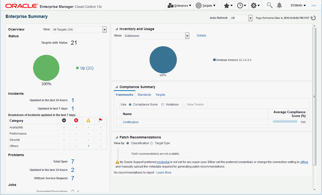

    • 「エスカレート済」インシデント(過去1時間にエスカレーションされたインシデントを含む)。
    • 「未割当て」インシデント。
    • 「未確認」インシデント。
    赤くハイライト表示されたインシデント・ダッシュボード要素は即時対応が必要です。サマリー番号をクリックすると、そのインシデント領域に関連するインシデントのみを表示できます。グラフおよびインシデント・リストに表示されたデータは必要に応じて変更されます。
  • 「グラフ」は、現行のインシデント分散のわかりやすい表示および各インシデントの管理ステータスを提供します。グラフの一部をクリックすることで、インシデント・ダッシュボードに表示されているデータをそれらのインシデントのみにフィルタリングできます。
  • 「インシデント・リスト」は、最終更新タイムスタンプで時系列の降順にオープンなインシデントを表示します。このリストから、インシデントに対するエスカレーション、優先度付け、承認、所有者の割当、コメントの追加などの必要なインシデント・ライフサイクル・アクションを実行できます。
インシデント・ダッシュボードの作成
オープンなインシデントのインシデント・ダッシュボードを作成するには、「インシデント・マネージャ」に移動し、インシデント表の上にあるページの左上部にある「ダッシュボード」ボタンをクリックします。
オープンなインシデント・ダッシュボードは便利ですが、さらに一般的なシナリオには、インシデント・ダッシュボードに関心のあるインシデントのデータのみを表示するカスタム・ビューの作成が含まれます。カスタム・ビューの作成の詳細は、「カスタム・ビューの設定」を参照してください。特定のビューのインシデント・ダッシュボードを表示するには、目的のビューをインシデント・マネージャUIの「マイ・ビュー」リストから選択し、「ダッシュボード」をクリックします。
インシデント・ダッシュボードのカスタマイズ
デフォルトのダッシュボードが要件に合わない場合、様々な方法でダッシュボードを変更できます。たとえば、デフォルトのグラフの削除、事前定義済グラフの追加、または既存グラフの変更(グラフのディメンションの変更や円グラフから棒グラフへの変更など)です。
インシデント・ダッシュボードをカスタマイズするには、「サマリー」セクションの上にある「カスタマイズ」をクリックします。変更後、「保存」をクリックして変更内容を保存します。

2.3.4 カスタム・ビューの共有/共有解除
独自のビューを作成すると、それらはプライベートになります(表示のみ可能)。Enterprise Managerリリース12.1.0.4以上では、他の管理者とプライベート・ビューを共有できます。ビューを共有すると、すべてのEnterprise Managerユーザーがそのビューを使用できるようになります。
前述のとおり、ビュー作成プロセスでビューを共有する機会があります。カスタム・ビューを作成済の場合は、いつでも共有が可能です。
  1. インシデント・マネージャにナビゲートします。
  2. 「マイ・ビュー」リージョンから、「管理」アイコンをクリックします。
    ビューの管理アイコン
  3. 「カスタム・ビューの管理」ダイアログから、カスタム・ビューを選択します。
  4. 「共有」 (ビューがすでに共有されており、共有を解除する場合は「共有解除」)をクリックします。
  5. 「はい」をクリックして、共有/共有解除操作を確定します。
2.3.5 単純なインシデントへの応答および処理
次に、考えられる1つのインシデント管理シナリオを順を追って説明します。
  2. ビューを使用したインシデントのリストのフィルタリング。たとえば、「オープンなインシデントと問題」ビューを使用して、自分に割り当てられているインシデントおよび問題を確認します。次に、優先度に従ってリストをソートできます。
  3. インシデントを選択して、インシデントを処理します。「一般」タブで「確認」をクリックし、自分がこのインシデントで作業中であることを示し、このインシデントの通知を繰り返し受信することを停止します。
    インシデントの確認に加えて、次のようなその他のインシデント管理操作を実行できます。
    個々のインシデントを処理している間にも、新しいインシデントが発生する可能性があります。「リフレッシュ」アイコンをクリックしてインシデントのリストを更新してください。
  4. インシデントに対する解決策がわからない場合には、インシデントのページで使用できる次の方法をいずれか、またはすべて使用してください。
    • 「ガイドされた解決」リージョンを使用して、使用可能な任意の推奨、診断および解決リンクにアクセスします。
    • My Oracle Supportのナレッジ・ベースで、インシデントに対する既知の解決策を確認します。
    • 関連するイベントおよびインシデント・タブで、関連するインシデントを調べます。
  5. 解決策が判明し、すぐに解決できる場合には、システムに付属しているツールを使用してインシデントを解決します。
  6. 多くの場合、基礎となる原因が修正されると、インシデントは次の標準サイクルで解消されます。ただし、ログ・ベースのインシデントの場合はインシデントをクリアしてください。

2.4.6.1 イベントの重大度状態別に異なる通知を送信するルールの設定
このタスクを実行する前に、クリティカルなメトリック・アラートが設定どおりに生成されるように、DBAが適切なしきい値を設定していることを確認します。
次に例を示します。
運用管理者が、本番データベース・グループのデータベースにクリティカルのメトリック・アラート・イベントが発生したときには特定のDBAを呼び出し、また同じターゲットについて警告のメトリック・アラート・イベントしたときにはDBAに電子メールを送信するというルールを設定します。このタスクは、データベースの新しいグループがデプロイされ、DBAがこのようなデータベースを管理する適切なルールを作成すると発生します。
適切なしきい値を設定するには、次のタスクを実行します。
  2. インシデント・ルール - すべてのエンタープライズ・ルール・ページで、ルール・セットをハイライトして「編集...」をクリックします。ルール・セットをハイライトして 「編集」 をクリックします(ルールはルール・セットのコンテキストで作成されます。新規に追加したターゲットを管理する既存のルール・セットがない場合は、ルール・セットを作成します。)
  3. ルール・セットの編集ページで、「ルール」セクションを探します。「作成」をクリックします。
  4. 「作成するルールのタイプを選択」ダイアログで、「受信イベントおよびイベントの更新」を選択します。「続行」をクリックします。
  5. 次のようにルールの詳細を入力します。
    1. 「タイプ」については、「タイプ」として「メトリック・アラート」を選択します。
    2. 基準のセクションで「重大度」を選択します。ドロップダウン・リストから、選択値として「クリティカル」および「警告」をクリックします。「次」をクリックします。
    3. アクションの追加ページで、「+」(「追加」)をクリックします。
      「インシデントの作成」セクションで、「インシデントの作成」を選択します。「続行」をクリックします。アクションの追加ページに新規のルールが表示されます。「次」をクリックします。
    4. ルール名と説明を指定します。「次」をクリックします。
    5. 確認ページで、設定が正しいことを確認し、「続行」をクリックします。ルールが正常に作成されたことを示すメッセージが表示されます。「OK」をクリックして、メッセージを閉じます。
      次に、通知のアクションを実行するルールを作成する必要があります。
  6. ルールの編集ページの「ルール」セクションで、「作成」をクリックします。
  7. ルールのタイプに「新たに作成されたインシデントおよびインシデントの更新」を選択し、「続行」をクリックします。
  8. 「特定のインシデント」を選択します。
  9. 「重大度」を選択し、ドロップダウン・リストから「クリティカル」および「警告」を選択します。「次」をクリックします。
  10. アクションの追加ページで、「追加」をクリックします。条件付きアクション・ページが表示されます。
  11. 「アクションの条件」セクションで、「指定された条件に一致する場合のみアクションを実行」を選択します。
  12. 「インシデントは次の基準に一致」リストから「重大度」を選択し、ドロップダウン・リストから「クリティカル」を選択します。
  13. 「通知」セクションの「ページ」フィールドにDBAを入力します。「続行」をクリックします。アクションの追加ページが表示されます。
  14. 「追加」をクリックし、重大度が緊急用の新規アクションを作成します。
  15. 「アクションの条件」セクションで、「指定された条件に一致する場合のみアクションを実行」を選択します。
  16. 「インシデントは次の基準に一致」リストから「重大度」を選択し、ドロップダウン・リストから「警告」を選択します。
  17. 「通知」セクションの「電子メール宛先」フィールドにDBAを入力します。「続行」をクリックします。アクションの追加ページに2つの条件付きアクションが表示されます。「次」をクリックします。
  18. ルール名と説明を指定します。「次」をクリックします。
  19. 確認ページで、ルールが正しく定義されていることを確認して「続行」をクリックします。ルール・セットの編集ページが表示されます。
  20. 「保存」をクリックし、新たに定義したルールを保存します。

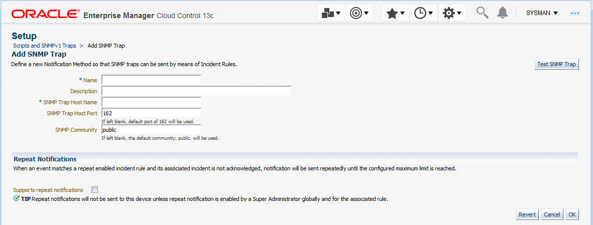

2.4.6.4 サード・パーティ・システムにSNMPトラップを送信するルールの作成
「通知の使用」に記載されているように、Enterprise Managerでは、SNMPを介したサード・パーティ管理ツールとの統合をサポートしています。サード・パーティ・システムへのSNMPトラップの送信には、次の2つの処理手順があります。
手順1: SNMPトラップに基づく高度な通知メソッドを作成します。
手順2: SNMPトラップの通知メソッドを起動するインシデント・ルールを作成します。
次の手順は、SNMPトラップの通知メソッドが作成済であることを前提としています。SNMPトラップに基づく通知メソッドの作成手順については、「サード・パーティ・システムへのSNMPトラップの送信」を参照してください。

  5. 「作成するルールのタイプを選択」ダイアログで、「受信イベントおよびイベントの更新」を選択し、「続行」をクリックします。

  5. 「ルール」セクションまでスクロールして、「作成...」をクリックします。ルールのタイプを選択ダイアログが表示されます。「受信イベントおよびイベントの更新」を選択して、「続行」をクリックします。ルール・セットの作成ウィザードが表示されます。
  6. 「タイプ」ドロップダウン・メニューから、イベントのタイプを選択します。デフォルトでは、「メトリック・アラート」が選択されています。「コンプライアンス標準ルール違反」など、イベント・タイプのいずれかを選択します。「詳細な選択オプション」を展開し、イベント・ルールを適用する必要があるイベント・パラメータをすべて設定します。
  7. 「次へ」をクリックしてアクションの追加ページに進みます。

2.4.9 1つのインシデントへの複数イベントの圧縮
インシデントは、対応するインシデント・ルールが定義されている場合に、イベントに対して作成されます。この状況では、複数のイベントによって複数のインシデントが生成されます。ただし、イベントが同じ問題に関連している場合、管理の容易性の見地から、複数のインシデントを生成するのではなく、単に1つのインシデントを生成する方が適切です。このことは、特に、同じ管理者がこれらの関連イベントを管理する場合に当てはまります。
Enterprise Manager 13c以上では、インテリジェントなインシデント圧縮により、複数のイベントを自動的に1つのインシデントにグループ化できます。次のような状況においては、複数のイベントを1つのインシデントとして処理するとメリットがあります。
  • 特定のデータベースの表領域全体にわたる、すべての「使用されている表領域(%)」アラートが、自動的に1つのインシデントに統合されるようにする必要がある場合。
  • 1つのターゲットについてのすべてのメトリック収集エラーが、自動的に1つのインシデントに統合されるようにする必要がある場合。
  • 1つのWebLogicドメイン内の、すべてのSOAコンポジット・ターゲットの停止イベントが、自動的に1つのインシデントに統合されるようにする必要がある場合。
利便性のために、Enterprise Managerには、関連イベントを1つのインシデントに自動的に圧縮する即時利用可能なルールが用意されています。これらのルールは、イベントのグループ化が役立つ可能性のある、最も一般的な条件のいくつかに対処します。

インシデント圧縮ルール・セットの作成
次の例は、インシデント(圧縮)を生成し、圧縮されたインシデントが生成されたことを電子メールで管理者に通知するインシデント・ルール・セットを作成する方法を示しています。
  1. 「設定」「インシデント」「インシデント・ルール」の順にクリックします。
    インシデント・ルール・メニュー
  2. 「ルール・セットの作成」をクリックします
    ルール・セット・メニューの選択
  3. 「ルール・セット」の名前を入力し、そのルールを適用するターゲットを選択します。この例では、ターゲットとして「データベース・インスタンス」を選択しています。
    ルール・セットの編集
  4. 「ルール」セクションまでスクロールして「作成」をクリックします。
    「作成」をクリックします。
  5. 「作成するルールのタイプを選択」ポップアップ・ウィンドウで、デフォルト(「受信イベントおよびイベントの更新」)が選択されたままにして「続行」をクリックします。
    ルール・タイプの選択

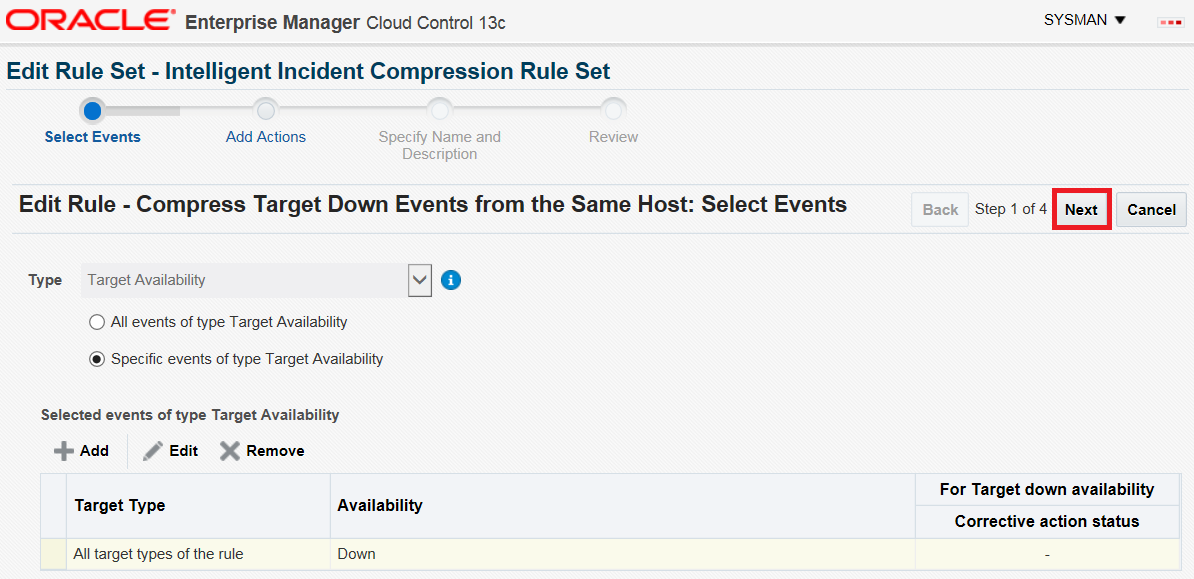

  6. 「タイプ」ドロップダウン・メニューから「ターゲット可用性」を選択し、「タイプターゲット可用性の特定のイベント」を選択します。「追加」をクリックします。
    ルールの編集
  7.  「停止中」チェック・ボックスを選択し、「OK」をクリックします。
    可用性の状態
  8. 「次へ」をクリックします。
    イベント・タイプの選択

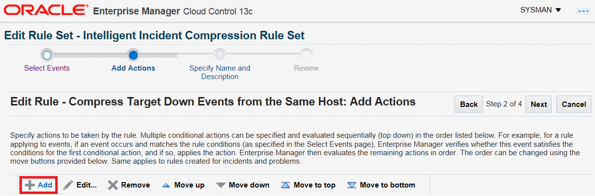

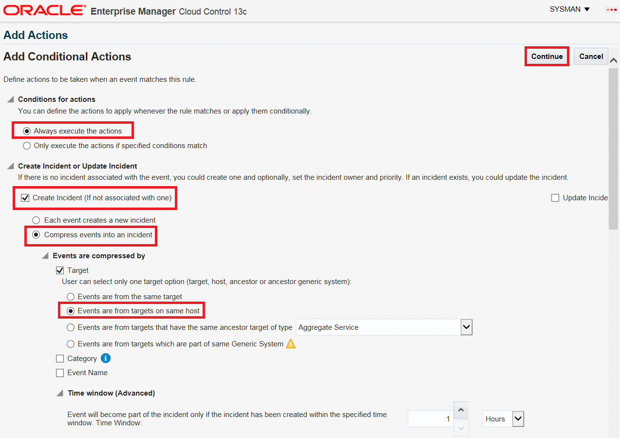

  9.  「追加」をクリックして「条件付きアクション」を追加します。
    条件付きアクションの追加
  10.  イベントを圧縮する条件を選択し、「続行」をクリックします。この例では、同じホスト上のターゲットからのイベントを圧縮しています。
    条件付きアクションの追加

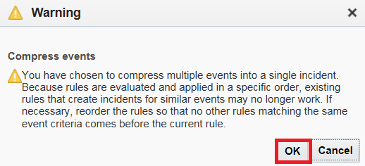

  11. ポップアップ・ウィンドウで、「OK」をクリックします。
    警告
  12. 「次へ」をクリックします。
    インシデント・ルール
  13. ルールの名前を指定し、「次」をクリックします。
    ルール名
  14. 「続行」をクリックしてルールを追加します。
    ルールの追加

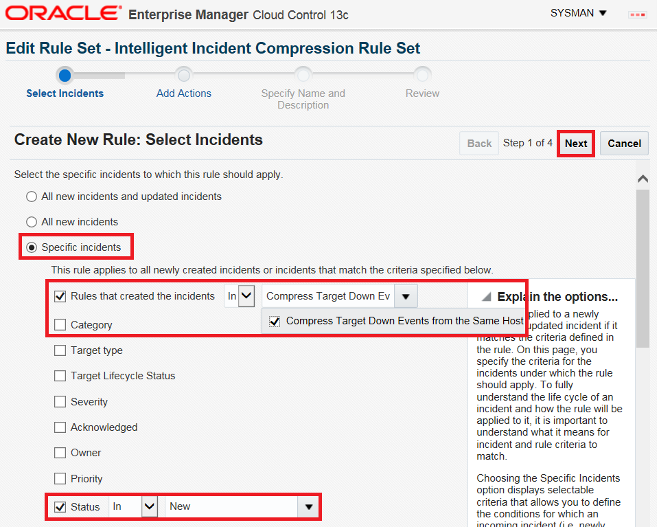

  16. 「新たに作成されたインシデントおよびインシデントの更新」を選択して「続行」をクリックします。
    ルールのタイプの選択
  17. 「特定のインシデント」を選択します。
    1. 「インシデントを作成したルール」のチェック・ボックスを選択し、先ほど作成したルールを選択します。
    2. 「ステータス」のチェック・ボックスを選択し、「新規」を選択します。
    3. 「次」をクリックします。
    特定のインシデントの選択
  18. 「追加」をクリックして「条件付きアクション」を追加します。
    条件付きアクションの追加
  19. 次のスクリーンショットに示したように「条件付きアクション」を設定します。要件に応じて、通知先のユーザーを変更します。
    アクションの追加
  20. 「次へ」をクリックします。

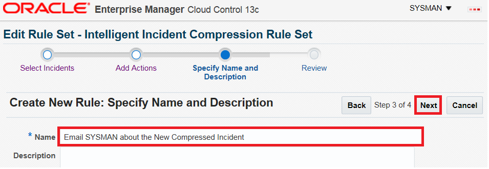

  21. ルールの名前を入力し、「次」をクリックします。
    ルール名の定義
  22. 「続行」をクリックします。
    名前と説明の確認
  23. 「保存」をクリックしてルール・セットを保存します。
    ルール・セットの保存
  24. ルール・セットを強調表示して「ルール・セットの並替え」をクリックします。
    ルール・セットの並替え
  25. ルール・セットを最上位に移動し、「OK」をクリックします。
    ルール・セットの順序の確定
    新しいルール・セットをリストの最上位に移動すると、ルール・エンジンによって最初に評価されます。

  1. 「エンタープライズ」メニューから、「モニタリング」「インシデント」の順に選択します。インシデント・マネージャ・ページが表示されます。
  2. 「ビュー」リージョンから「作成」をクリックします。検索ページが表示されます。
  3. 「フィールドの追加...」をクリックし、「原因分析の更新」を選択します。追加の検索基準として原因分析の更新が表示されます。
    原因分析の更新
  4. 選択可能な基準のリストから「兆候を表示しない」を選択します。これによって、「兆候」とマークされたインシデントが自動的に除外されます。兆候または根本原因としてマークされていないインシデントは、指定した他の基準に一致するかぎり含まれます。
    原因分析の更新の検索
  5. 「ビューの作成」をクリックし、「ビュー名」を求められたら入力し、OKをクリックします。

2.4.11.5 兆候以外のイベントのインシデント優先度を更新するルールの作成
  1. 兆候以外のイベントのみを選択するイベント・ルールを作成します。
    イベント・ルールの作成
  2. アクションを追加するとき、選択した兆候以外のイベントに関連付けられているインシデントに設定する優先度を選択します。
    RCAアクション

  1. 「ルール・セットの作成」/「ルール・セットの編集」ページの「ルール」リージョンで、「作成」をクリックします。「作成するルールのタイプを選択」ダイアログが表示されます。

  3. 「続行」をクリックします。「新規ルールの作成: イベントの選択」ダイアログが表示されます。「ターゲット可用性」を選択します。
    インシデントRCA作成ルール
  4. 「詳細な選択オプション」リージョンで、「原因分析の更新」を選択します。3つの原因イベント・オプションが表示されます。
    • イベントは原因としてマークされます: このターゲットに依存する他のターゲットが停止している場合、このターゲットの停止は原因とみなされます。
    • イベントは兆候としてマークされます: このターゲットが依存するターゲットも停止している場合、このターゲットの停止は兆候とみなされます。
    • イベントが原因および兆候ではありません: ターゲットの停止は原因でも兆候でもありません。
      注意:
      注意: オプションを1つ選択することによって、関係のないターゲットの停止イベントをフィルタ処理し、相互依存性のあるターゲットに関するターゲットの可用性イベントに絞り込みます。
  5. 「イベントは原因としてマークされます」を選択し、「次」をクリックします。

  8. 「タイプ メトリック・アラートの特定のイベント」オプションを選択します。メトリック選択領域が表示されます。
    この例では、CPU使用率が定義した「クリティカル」しきい値を大幅に超えた場合にのみ通知を送信します。
    メトリック選択領域
  9. ドロップダウン・リストから重大度「クリティカル」を選択します。
    「OK」をクリックします。
  1. 「設定」メニューから、「通知」「通知メソッド」の順に選択します。
    「通知メソッド」ページが表示されます。
  2. 「追加」ドロップダウン・メニューから、「SNMPトラップ」を選択し、「実行」をクリックします。「SNMPトラップの追加」ページが表示されます。
    SNMPマスター・エージェントが実行されているホスト(マシン)の名前およびその他の詳細を、次の図のように指定する必要があります。
    次に、有効なパラメータ値の例を示します。
    SNMPトラップ・ページ
  3. 「SNMPトラップのテスト」をクリックして、SNMPトラップ設定を検証します。Enterprise Managerが成功/失敗メッセージを表示します。「OK」をクリックして、「SNMPトラップの追加」ページに戻ります。
  4. 「OK」をクリックして、「通知メソッド」ページに戻ります。
  5. 「OK」をクリックして、新しいSNMPトラップ・ベースの通知メソッドを追加します。
  2. 「インシデント・ルール: すべてのエンタープライズ・ルール」ページで「ルール・セットの作成...」をクリックします。「ルール・セットの作成」ページが表示されます。
  6. 「イベント」ページで、ルールのアクションの基礎となるイベントの基準を設定します。この場合、ドロップダウン・リストから「メトリック・アラート」を選択します。
    「次」をクリックします。
  7. 「タイプ メトリック・アラートの特定のイベント」オプションを選択します。メトリック選択領域が表示されます。
    メトリック選択領域
  8. ドロップダウン・リストから重大度「クリティカル」を選択します。
    「OK」をクリックします。

  10. 新規ルールの作成: アクションの追加ページで、「追加」をクリックします。条件付きアクションの追加ページが表示されます。
  11. 「通知」セクションの「拡張通知」で、既存のSNMPトラップ通知メソッドを選択します。
    SNMPトラップ通知メソッドの作成については、「サード・パーティ・システムへのSNMPトラップの送信」を参照してください。
  12. 「続行」をクリックし、新規ルールの作成: アクションの追加ページに戻ります。

  15. ルール定義を確認し、「続行」をクリックしてルールをルール・セットに追加します。ルールがルール・セットに追加されたがまだ保存されていないことを表すメッセージが表示されます。「OK」をクリックして、メッセージを閉じます。
  16. 「保存」をクリックしてルール・セットを保存します。確認メッセージが表示されます。「OK」をクリックして、メッセージを閉じます。

  4. 「ターゲット」タブで、「ルール・セット所有者が表示できるすべてのターゲットです。」を選択します。
    注意:
    この例のすべてのターゲットにルール・セットを適用するように選択しましたが、特定のターゲットまたはグループにのみ適用することもできます。
    これを行うには、次の手順を実行します。
    1. 「ターゲット」タブから、「特定のターゲット」を選択します。
    2. 「追加」ドロップダウン・メニューから、「グループ」または「ターゲット」を選択します。
    3. 「追加」をクリックします。ターゲットの選択ダイアログが表示されます。
    4. ターゲット/グループの名前を検索するか、表から1つ選択します。
    5. 対象のターゲット/グループを選択したら、「選択」をクリックします。ダイアログが閉じ、「特定のターゲット」リストにターゲットが表示されます。
  5. 「ルール」タブで「作成」をクリックします。「作成するルールのタイプを選択」ダイアログが表示されます。
  6. 「受信イベントおよびイベントの更新」を選択し、「続行」をクリックします。
  7. 「イベント」ページで、ルールのアクションの基礎となるイベントの基準を設定します。この場合、ドロップダウン・リストから「メトリック・アラート」を選択します。
    「次」をクリックします。
    メトリック選択領域
    「OK」をクリックします。
  10. 「次」をクリックします。アクションの追加ページが表示されます。
  11. 「追加」をクリックします。条件付きアクションの追加ページが表示されます。
  12. 「イベント・コネクタに転送」セクションにリストされている1つ以上のコネクタ・インスタンスを選択し、「>」ボタンをクリックして、コネクタを「選択したコネクタ」リストに追加してから、「続行」をクリックします。「アクションの追加」ページが再度表示され、新しい処理がリストされます。
